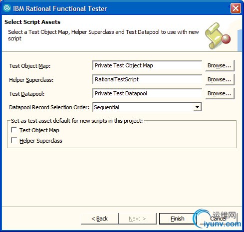

  • 在如图1所示的 Select Script Assets 对话框中,您将在开始记录之前能够看到两个数据池选项:Test DatapoolDatapools Record Selection Order
    图1. Select Script Assets 对话框
      Test Datapool 的默认值是 Private Test Datapool。您创建的每一个测试脚本都有一个私有的测试数据池与其相关联--这是自动生成的。初始的私有测试数据池是一个占位符,并且直到您给它增加新数据前都是空的。您可以通过创建一个新数据池,或者通过将几个测试脚本关联到一个数据池来创建一个被称为共享数据池的数据池。
      Datapool Record Selection Order 框的值是 SequentialRandom。Sequential 指在回放时,测试脚本访问数据池中的记录是按照它们出现在数据池中的顺序来进行。Random 是指在回放时,测试脚本每次随机地访问数据池中的每条记录。
  • 这此例中,接受缺省设置并点击 Finish

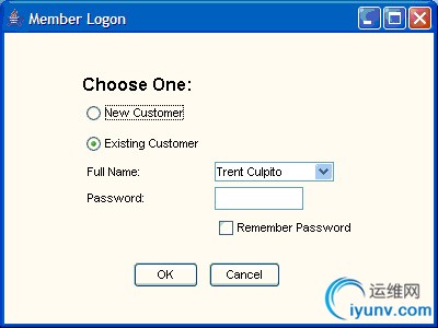

  • 启动 ClassicsCD (ClassicsJavaA.java) 样例应用程序,并导航到如图2所示的 Member Login 窗口。
    图2. ClassicsCD Member Login 窗口

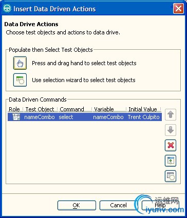

  • 测试脚本记录暂停下来,并且打开了如图3所示的 Insert Data Driven Actions 对话框。  在 Insert Data Driven Actions 对话框里有两个组合框:Populate then Select Test ObjectsData Driven Commands
    图3. Insert Data Driven Actions 对话框
      在 Populate then Select Test Objects下,有两种方法: Press and drag hand to select test objectsUse selection wizard to select test objects。Press and drag hand to select test objects 方法选择一个对象以及所选对象的所有下级对象。这是选择一个对象的最普通和直接的方法。Use selection wizard to select test objects 方法被用来激活 Drag Hand Selection 方法及其选项,或 Test Object Browser 方法。
  • 使用鼠标将 Object Finder 工具拖拽到 Member Login 窗口中的Full Name 字段。
  • Rational Functional Tester用一个红色边框画出对象的轮廓。
  • 释放鼠标按钮。
  • 您现在应当在如图4所示的 Insert Data Driven Actions 对话框的 Data Driven Commands 区域中,看到所列出的测试对象。
    图4. 带有测试对象的 Insert Data Driven Actions 对话框
  • 点击 OK 关闭 Insert Data Driven Actions 对话框。

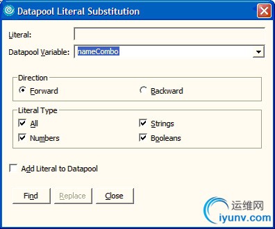

  Rational Functional Tester 提供了一种能力,可以用一个数据池引用(一个数据池引用是对有一个关联数据池的另一种说法)来查找或替换一个测试脚本中的文字值。在工具栏或者脚本菜单中,您可以访问 Datapool Literal Substitution 对话框,如图7所示。
图7. Datapool Literal Substitution 对话框
  您可以在 Datapool Literal Substitution 对话框中设置选项,用一个数据池引用来查找和替换一个脚本中的所有的、数字、字符串或布尔型文字。您也可以从一个脚本中增加一个文字到一个数据池中。如果您不使用一个已有的数据池变量,Functional Test 就在您每次运行脚本时,使用相同的文字值(Functional Test 在您记录测试脚本时捕获的值)。

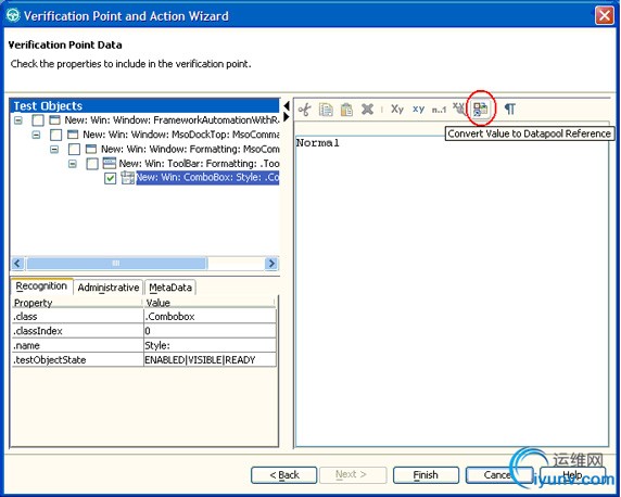

  您可以使用一个数据池引用来替代您正在验证点中测试的值的一个文字值。在记录时,如果您使用 Verification Point and Action 向导插入一个证实点,您可以通过点击向导的工具栏中的 Convert Value to Datapool Reference 按钮,将验证点值转换为一个数据池引用。这个按钮用红色圆圈标记,如图8所示。
图8. 将验证点转换成数据池引用

  • On the Recording toolbar, click Insert Data Driven Commands.
  • The test script recording pauses and the Insert Data Driven Actions dialog shown in Figure 3 opens.  In the Insert Data Driven Actions dialog there are two group boxes: Populate then Select Test Objects and Data Driven Commands.
    Figure 3. Insert Data Driven Actions dialog
      Under Populate then Select Test Objects, there are two methods: Press and drag hand to select test objects and Use selection wizard to select test objects. The Press and drag hand to select test objects method selects an object and all the descendents of the selected object. This is the most common and direct method of selecting an object. The Use selection wizard to select test objects method is used to invoke the Drag Hand Selection method with its options, or the Test Object Browser method.
  • Use the mouse to drag the hand, the Object Finder tool, to the Full Name field in Member Login window.
  • Rational Functional Tester outlines the object with a red border.
  • Release the mouse button.
  • You should now see the test object listed in the Data Driven Commands section of the Insert Data Driven Actions dialog shown in Figure 4.
    Figure 4. Insert Data Driven Actions dialog with test object
  • Click OK to close the Insert Data Driven Actions dialog.

  Datapool literal substitution
  Rational Functional Tester provides the ability to find or replace literal values in a test script with a datapool reference (a datapool reference is another way of saying it has an associated datapool). In the toolbar or the Script menu you can access the Datapool Literal Substitution dialog shown in Figure 7.
Figure 7. Datapool Literal Substitution dialog
  You can set the options in the Datapool Literal Substitution dialog box to find and replace all, number, string, or boolean literals in a script with a datapool reference. You can also add a literal from a script to a datapool. If you do not use an existing datapool variable, Functional Test uses the same literal values (the values that Functional Test captured when you recorded the test script) each time you run the script.
  Datapools as verification points
  You can use a datapool reference instead of a literal value for the value you are testing in the verification point. While recording, if you insert a verification point using the Verification Point and Action wizard, you can convert the verification point value to a datapool reference by clicking the Convert Value to Datapool Reference button in the toolbar of the wizard. This button is circled in red in Figure 8.
Figure 8. Converting verification point values to datapool references
