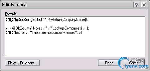

  在其他情况下,您可能希望每次以编辑模式打开文档时都执行查找。此时,按如下内容重写公式:
  @If(@IsDocBeingEdited; “”; @Return(FieldName));
v := @DbColumn(“Notes”; “”; “(Lookup-Companies)”; 1);
@If(@IsError(v); “There are no company names”; v)
  在这种情况下,FieldName 是此公式所在字段的名称。如果不是以编辑模式加载文档,则公式将只是保持该值并停止执行(参见图 1)。否则,将像以前一样执行 @DbColumn。

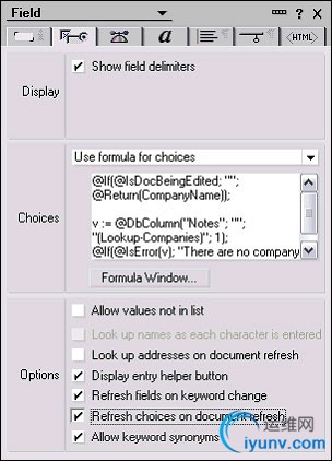

  这与 “使查找频率最小化” 中描述的内容相似,并且在文档处于读模式时它可防止关键字下拉列表执行查找。如果用户以编辑模式打开文档,则下拉列表当然会正常地计算。现在我们必须确保用户从读模式转换到编辑模式时将会计算查找。为此,将继续执行下面两个步骤。
  在下拉字段的属性中,启用 “Refresh choices on document refresh” 属性(参见图 2)。如果用户从读模式转换到编辑模式,则此属性可让关键字下拉公式在强制刷新文档时重新计算。
图 2. 下拉字段的属性

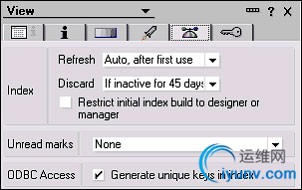

使用 &#8220;Generate unique keys in index&#8221; 消除重复条目
  这是一个很好的技巧,可以极大地减小某些视图的大小。如果查找得到了大量的重复值,而这些值后来又被使用 @Unique(或等效的 LotusScript)消除,则可使用此特性。在这种情况下,启用 &#8220;Generate unique keys in index&#8221; 选项可使视图索引只显示找到的文本字符串的第一个实例(参见图 4)。
  但是如果排序列引用了多值字段,则使用此选项时要格外小心。在这种情况下,如果 Domino 服务器是 6.x 版本,则可能要使用 @Implode(MultiValueField; &#8220;~&#8221;),然后让查找公式使用 @Unique(@Explode(@DbColumn(); &#8220;~&#8221;)) 以获取真实的惟一值集。如果使用的是 Lotus Domino 7,则没什么关系,因为服务器能智能地显示所有的惟一值。请注意:视图使用此特性时索引速度会稍慢一些,因为刷新视图时服务器可能要做比平时更多的工作。除非该特性能极大地减少视图中显示的文档数量,否则不要使用它。在很多应用程序中,使用此特性可使视图的大小减小到原来的 1/100,在这种情况下该特性可谓居功至伟。
图 4. View Properties 对话框
