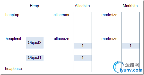

  2.3 分配集合和标识集合
  图表 3 堆以及分配集合和标识集合
  图表3是堆、分配集合和标识集合的示意图。这两个比特位集合标记了堆中对象的状态。因为堆中对象都是8字节边界的,所以每个比特位对应1个8字节段,这两个比特位集合的大小为堆大小的1/64。
  一旦在堆中分配了一个对象,在分配集合中对应对象开始地址的比特位被设置为1。分配集合只是标识了对象被分配,但是无法得知对象是否是活动的。在垃圾收集的标识阶段,标识集合中对应的比特位会被设置,以表示对象是活动的。图表4表示堆中的2个对象,分配集合中对应比特位都被设置为1.
  图表 4 堆中一些对象
  在标识阶段,Object2是被引用的,Object1是未被引用的,所以在标识集合中对应
  Object2的比特位被设置为1,在清理阶段,Object1会被垃圾收集。

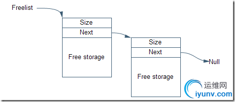

  2.5 空闲链表
  图表 6 空闲链表
  图表6表示空闲链表,链表的头是一个全局的指针,指向空闲链表的第一个存储段。空闲链表的每个存储段都有一个大小字段和一个指向下一个空闲存储段的指针,链表的最后一个空闲存储段的Next为空指针。
