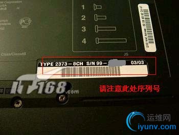

  这一点是至关重要的,这是保证整机不被狸猫换太子的非常关键的一步。具体步骤如下:在不插外界电源的情况下开机,在出现IBM LOGO的时候按住F1键,在出现的页面中找到S/N这一项,将其和包装箱的S/N号相比较,看看是否吻合,如果吻合,就可以退出BIOS,将机身反过来,找到背部的条形码标签,看看上面的序列号是否和包装箱上的相同,如果吻合就可以进入系统了。一般情况下,水货的机器时已经解包的,即可以进入相对应的操作系统了,这是由于从香港带过关的时候防止机器被扣下所作的一些应对措施,如果是这种情况,那么直接点击开始,选择程序中的ThinkPad Utilities选项,点击控制台程序,里面的最后一个页面里也有S/N号,将他和包装箱的相比较看是否吻合,如果这几项全部没有问题,OK,说明机器整体来看没有太大的问题。如果说系统还没有解包,那么先解包再进行上面的程序,这一点非常重要,不要因为系统没有解包就跳过这一步,这是不可取的。这一步进行完就可以进行下一步了。

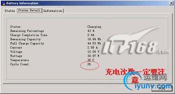

  业界只有IBM和SONY能够直接的看到笔记本电脑电池的充电次数,这一点为用户提供了不少的方便,并且可以成为我们分辨机器是否被人使用过的非常好的办法,看充电次数的方法如下:点击开始,选择程序中的ThinkPad Utilities选项,选中BATTERY INFORMATION,点击Stutas Detail页面,其中的Cycle Count就是这块电池的充电次数,一般来说行货的电池充电次数都在0-1次之间,如果超过这个数就可能有问题,水货的话一般也不能超过三次,否则的话也可能有问题,如果充电次数在几十次,那么看都不要看,这台机器肯定有问题。

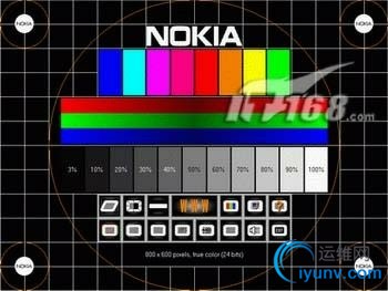

  坏点是非常影响屏幕显示效果的,并且坏点的出现是不可逆的,如何保证自己的机器没有坏点哪,在开箱之前其实就应该和JS协商好,如果出现坏点该如何解决,一般是可以要求换货,但是行货可能会有些不同,一般是坏点的数量在一定的范围内都属于正常范围内,所以说这一步比较适合购买水货的朋友。具体的步骤如下:如果您没有做任何准备,没有专用的软件来进行测试的话,用肉眼也是完全可以达到挑选的效果的,首先删除桌面上的所有快捷方式图标,右键单击桌面,选择属性,在背景选项中,选择图片为无,然后在右下角的颜色中挑选各种颜色,主要要选择红白蓝黑绿五中,每切换到一种颜色,就用肉眼仔细地看屏幕有没有和显示颜色不同的点,没有的话就切换到另外一种颜色,直到进行完所有的颜色察看。如果您事先准备了专门的软件,比如NOKIA的屏幕测试程序,就可以直接运行提来进行检测,效果相同。如果几项测试中都没有发现坏点,那么恭喜您,屏幕比较完美。
