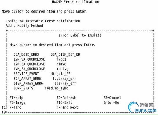

1.10  HACMP error notification
       虽然 HACMP 软件不会监视磁盘资源的状态,但是它为 AIX Error Notification 工具提供了一个 SMIT 接口。AIX Error Notification 工具让您能够检测未受 HACMP 软件监视的事件。事件(错误)是使用错误标签进行标识的,如 errpt 命令所报告的(请参见示例 3)。
       例如,您可以使用此方法确定磁盘适配器故障(未受 HACMP 监控),决定集群应采取的响应(使 RG 脱机、接管等)。
示例 3 错误标识符(错误 ID)
[p630n01][/]> errpt
IDENTIFIER TIMESTAMP T C RESOURCE_NAME DESCRIPTION
2E493F13 0820043104 P H hdisk19 ARRAY OPERATION ERROR
[p630n01][/]> errpt -a -j 2E493F13
LABEL: FCP_ARRAY_ERR2
IDENTIFIER: 2E493F13
Date/Time: Fri Aug 20 04:31:17 EDT
Sequence Number: 25654
Machine Id: 0006856F4C00
Node Id: p630n01
Class: H
Type: PERM
Resource Name: hdisk19
Resource Class: disk
Resource Type: array
Location: U0.1-P2-I3/Q1-W200200A0B812106F-LF000000000000

       很难做到为每种可能的 AIX 错误指定错误通知方法。
       可以在 SMIT 面板中指定您要监视某一错误类(例如,硬件或软件)或某一错误类型(例如,PEND、PERF、PERM 或 UNKN)。
       可以使用 SMIT 菜单中的 HACMP Emulate Error Log Entry 对通知方法进行测试(请参见示例 9)。
示例 9 测试 AIX 错误通知
