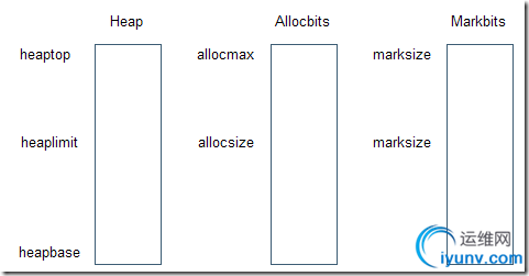

  图表2是堆的示意图。堆是虚拟机在初始化时从操作系统申请的一段连续的内存空间。堆底是堆的开始地址,堆顶是堆的结束地址,堆上限是堆中当前使用部分的结束地址。堆上限可以扩展和收缩。-Xmx参数限制了从堆底到堆顶的最大值,如果未设置,默认值如下:

  2.3 分配集合和标识集合
  图表 3 堆以及分配集合和标识集合
  图表3是堆、分配集合和标识集合的示意图。这两个比特位集合标记了堆中对象的状态。因为堆中对象都是8字节边界的,所以每个比特位对应1个8字节段,这两个比特位集合的大小为堆大小的1/64。

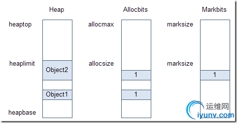

  一旦在堆中分配了一个对象,在分配集合中对应对象开始地址的比特位被设置为1。分配集合只是标识了对象被分配,但是无法得知对象是否是活动的。在垃圾收集的标识阶段,标识集合中对应的比特位会被设置,以表示对象是活动的。图表4表示堆中的2个对象,分配集合中对应比特位都被设置为1.
  图表 4 堆中一些对象
  在标识阶段,Object2是被引用的,Object1是未被引用的,所以在标识集合中对应
  Object2的比特位被设置为1,在清理阶段,Object1会被垃圾收集。

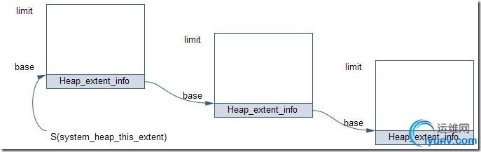

  2.4 系统堆
  图表 5 系统堆
  系统堆中包含的对象是跨越整个虚拟机生命周期的对象,通常这些对象是系统级的类对象、可共享的中间对象以及应用级对象。垃圾收集器不会收集系统堆中的对象,因为这些对象在整个虚拟机生命周期内都是可达到的,或者是应用需要共享的一些对象。图表5是系统堆的示意图。系统堆不是连续的存储空间,而是由多个存储段构成的链。系统堆的初始大小在32位架构上是128KB,在64位架构上是8MB。如果系统堆被对象充满,虚拟机会重新分配一块空间,并且加入到系统堆的链表中来。

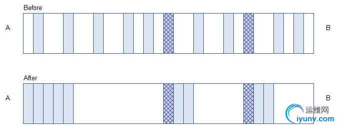

  在清理阶段结束之后,垃圾收集器可以对堆中剩余的活动对象进行压缩,以移除他们之间的空闲空间。这个压缩过程是非常复杂的,因为一旦移动了一个对象,那么所有指向这个对象的引用都需要修改。如果是来自栈的引用,那么垃圾收集器还不能确定这就是一个对象引用(有可能碰巧只是一个浮点数),就不能移动这个对象。这样的对象还会继续保持在原来的位置,并且dosed标识位会被设置。类似的,JNI操作中引用的对象也是要固化在原来的位置不能被移动的,直到JNI操作结束,不再引用这个对象的时候,才可能被移动。利用mptr的低三位设置为0,垃圾收集器可以在两个阶段内压缩那些可以移动的对象。其中一位用来标识对象被清理,这个清理标识位出现在两个地方:size+flags(即OLINK_IsSwapped)以及mptr(即GC_FirstSwapped),这两种情况中,最低的位(x01)都会被设置。
  下图可以帮助你理解压缩过程:
  图表 10 压缩阶段工作
  图表10展示了压缩的效果。假设从A到B是一个走廊,走廊里面有一些家具(蓝色的块),代表对象。空白的区域代表空闲空间或者“暗物质”,有两个家具被固定在地板上(交叉纹理块),代表固化的或者不能被移动的对象。压缩的过程就类似你要把家具从B推到A,尽可能的靠近A端。但是,不幸的是,你不能把家具举起来越过固定在地板上的家具,所以,他们右侧的家具最远也就推到紧邻他们的位置。
