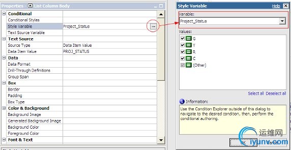

  步骤 7. 首先点击选中报表中需要与变量绑定的元素。然后在左下角的属性编辑窗口中,点击 Style Variable 一项的编辑按钮,在弹出的窗口中,选择之前定义好的条件变量 Project_Status。见图 7。
  图 7. 将报表中元素与字符串变量绑定

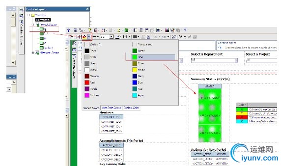

  步骤 8. 为变量的不同取值设置相应的显示格式。点击 Explorer Bar 上的 Condition Explorer, 在变量 Project_Status 的取值列表中选择一个取值,如,点击 G。设置此取值对应的显示格式,如,Project_Status 单元格背景颜色显示为绿色。在选定取值的情况下设置的显示格式会自动和该取值相关联。重复以上步骤,设置其他取值下的显示格式。有一点需要注意,设置完特定的取值对应的显示格式后,选取 None 值,检查报表在不满足任何变量取值下的显示格式,确保报表可以正常显示。见图 8。
  图 8. 为变量的不同取值设置相应的显示格式

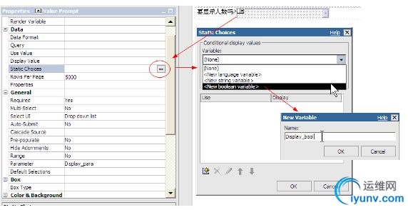

  步骤 2. 创建布尔变量。在提示页面选中值提示,在左侧的属性编辑窗口中,打开 Static Choices 编辑窗口,在 Variable 的下拉菜单中,选择新建布尔变量。并将布尔变量命名为 Display_bool。
  图 10. 创建布尔变量

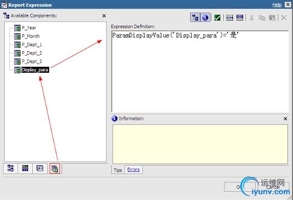

  步骤 3. 定义布尔变量表达式。在可用参数(Parameters)列表中,选择在步骤 2 中创建的参数 Display_para。将 Display_para 拖拽到右侧的表达式定义(Expression Definition)窗口中,并参照图 11 定义表达式内容。
  图 11. 定义布尔变量表达式

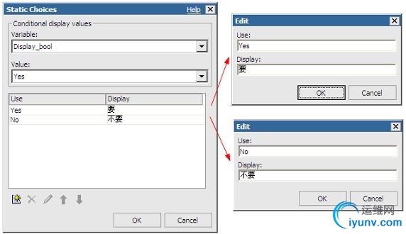

  步骤 4. 为布尔变量赋值。布尔变量的两个 Use 值是 Yes 和 No,表示布尔变量真假两种状态。而我们在参数中显示给用户的则是 Display 值 “要”和“不要”。定义 Use 值和 Display 值的对应关系,使得布尔变量能接收用户选择的“要”或者“不要”,按照对应关系,转化成布尔变量 Yes 和 No,即布尔变量真假两种状态。
  图 12. 为布尔变量赋值

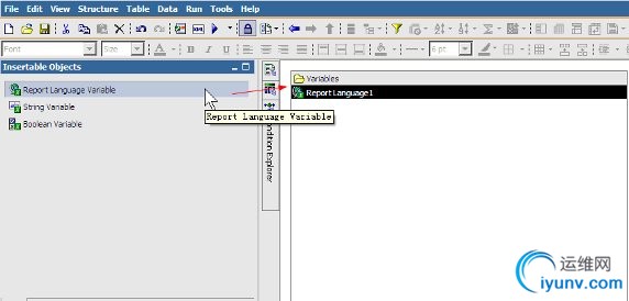

  步骤 2. 创建语言变量。讲 Inerstable Objects 中的语言变量(Language Variable)拖拽到 Variables 部分。见图 9。
  图 15. 创建变量语言

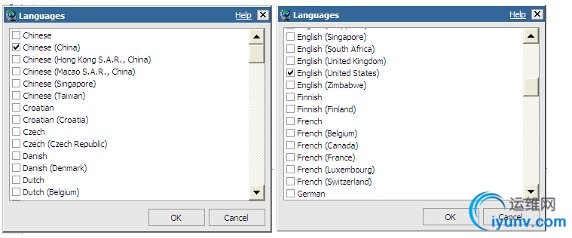

  步骤 3. 选择报表用户所在国家的语言。如:选择中文和英文。见图 10。
  图 16. 选择语言

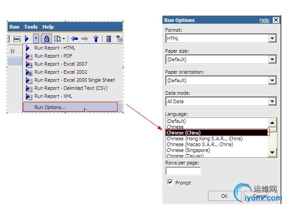

  步骤 9. 设置运行时的语言。点击运行按钮旁边的下拉列表,点击运行选项 (Run Options),在语言(Language)一栏中选择中文 (Chinese)。见图 14。
  图 20. 设置报表运行时的语言

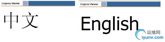

  步骤 10. 以不同的语言运行报表。设置了报表运行时的语言后,点击运行按钮。见图 15。
  图 21. 报表在不同语言下的运行结果

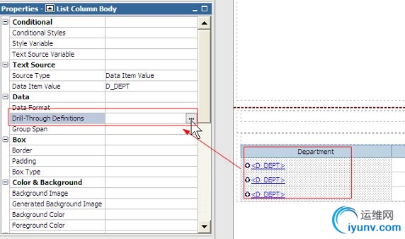

  步骤 3. 选中概要报表需要钻取的位置。如,部门维度。见图 23。
  步骤 4. 点击页面左下角的属性的 Drill-Through Definitions 一项,打开穿透钻取编辑窗口。见图 23。
  图 23. 选中需要钻取的位置

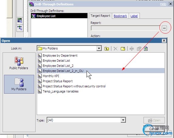

  步骤 5. 在弹出的钻取编辑窗口中,点击新建图标创建一个穿透钻取。见图 24。
  图 24. 创建一个穿透钻取
  步骤 6. 为穿透钻取重命名。我们将新建的穿透钻取重命名为 Employee List。见图 25。
  图 25. 为穿透钻取重命名
  步骤 7. 选择需要连接的细节报表。打开在第 1 步中创建的细节报表。见图 26。
  图 26. 选择细节报表

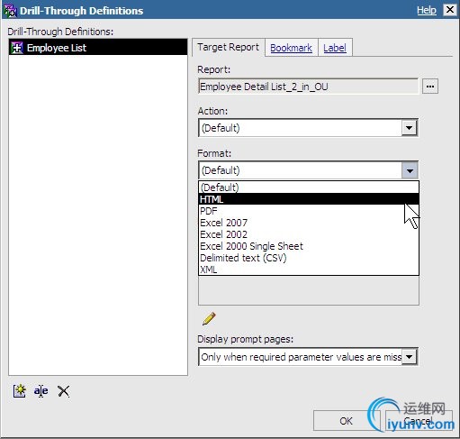

  步骤 8. 选择打开细节报表的格式。可选择的格式包括 HTML, PDF, Excel 等,如果选择 Default 选项则使用 HTML 格式打开细节报表。见图 27。
  图 27. 选择打开细节报表的格式
  步骤 9. 设置传递参数。点击参数下方的编辑图标,在弹出的参数编辑框中,会列出细节报表中的已经定义好的所有参数。选择需要从概要报表传递到细节报表的参数,如:部门。并且在 Value 一栏中指定将概要报表中的什么参数或者数据项的取值传递到细节报表的指定参数中。如:这里选择将概要报表中部门数据项的取值传递到细节报表的部门参数中。见图 28。关于穿透钻取中参数传递的更多内容请见上一节。
  图 28. 设置传递参数

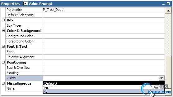

  所有在细节报表中定义的过滤器和参数,都会出现在穿透钻取参数的编辑窗口中,见图 28。我们在细节报表中定义了三个显式的过滤器以及一个隐式的参数。定义隐式参数的目的是既希望通过该参数完成概要报表到细节报表的参数传递,又不希望将该参数作为过滤器暴露在细节报表中供用户使用。如:我们希望当用户从概要报表的部门维度上进行穿透钻取操作的时候,在细节报表中显示被选中部门的所有员工信息,因此我们在细节报表中定义了部门的参数,通过这个参数在概要报表和细节报表之间传递被选中部门的信息;同时,我们并不希望用户在细节报表中看到并且使用这个参数,此时,我们就可以通过修改参数的属性,将其掩藏。见图 29。
  图 29. 修改过滤器的显示属性
