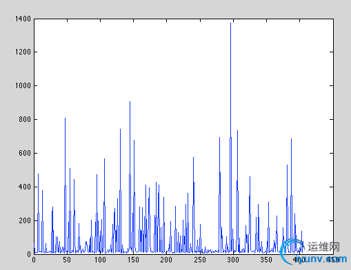

  • 把2015-04/handleMMf.../Can/mgc/Can_mgc_s2.txt文件拷贝到/MATLAB/adaptCan15EngState-2015-04-16/路径下
  • 然后,执行adapt_cal_KLD_mgc_s2.m代码
    • 注意修改,adapt_cal_KLD_mgc_s2.m代码,读取文件的路径
    • 写文件的路径
  • 得到结果: DSC0000.png
