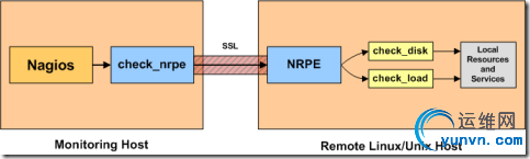

  知道Nagios 是如何通过插件来管理服务器对象后,现在开始研究它是如何管理远端服务器对象的。Nagios 系统提供了一个插件NRPE。Nagios 通过周期性的运行它来获得远端服务器的各种状态信息。它们之间的关系如下图所示:
Nagios 通过NRPE 来远端管理服务
1. Nagios 执行安装在它里面的check_nrpe 插件,并告诉check_nrpe 去检测哪些服务。
2. 通过SSL,check_nrpe 连接远端机子上的NRPE daemon
3. NRPE 运行本地的各种插件去检测本地的服务和状态(check_disk,..etc)
4. 最后,NRPE 把检测的结果传给主机端的check_nrpe,check_nrpe 再把结果送到Nagios状态队列中。
5. Nagios 依次读取队列中的信息,再把结果显示出来。

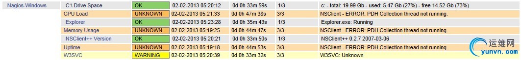

Nagios-ServerCentOS release 6.3 (Final)192.168.1.108Apache、Php、Nagios、nagios-plugins
Nagios-LinuxCentOS release 5.8 (Final)192.168.1.111nagios-plugins、nrpe
Nagios-WindowsWindows XP192.168.1.113 NSClient++

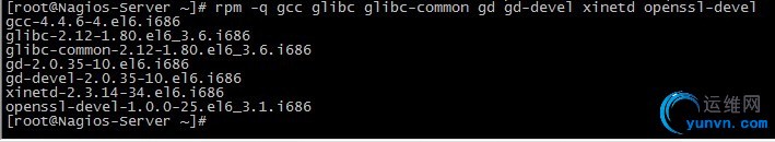

5.1 基础支持套件:gcc glibc glibc-common gd gd-devel xinetd openssl-devel
# rpm -q gcc glibc glibc-common gd gd-devel xinetd openssl-devel
如果系统中没有这些套件,使用yum 安装
# yum install -y gcc glibc glibc-common gd gd-devel xinetd openssl-devel

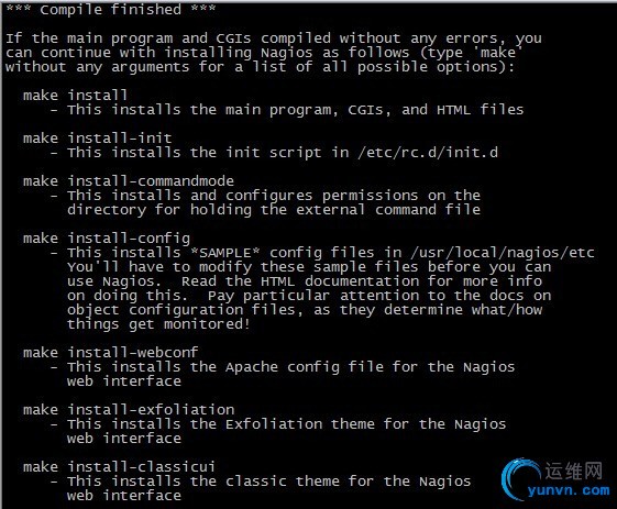

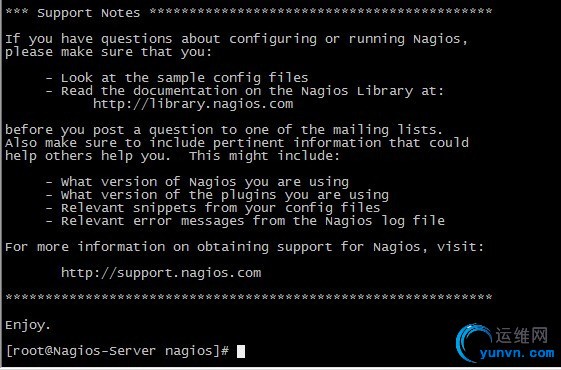

5.3 编译安装Nagios
# wget http://prdownloads.sourceforge.net/sourceforge/nagios/nagios-3.4.3.tar.gz
# tar zxvf nagios-3.4.3.tar.gz
# cd nagios
# ./configure --prefix=/usr/local/nagios
# make all
# make install
# make install-init
# make install-commandmode
# make install-config
# chkconfig --add nagios
# chkconfig --level 35 nagios on
# chkconfig --list nagios

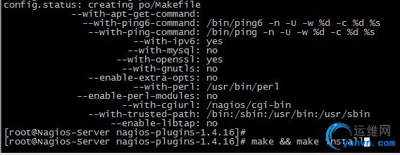

# make && make install

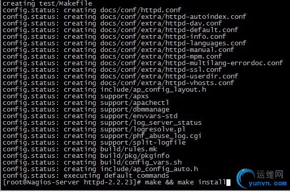

a. 安装Apache
# wget http://archive.apache.org/dist/httpd/httpd-2.2.23.tar.gz
# tar zxvf httpd-2.2.23.tar.gz
# cd httpd-2.2.23
# ./configure --prefix=/usr/local/apache2

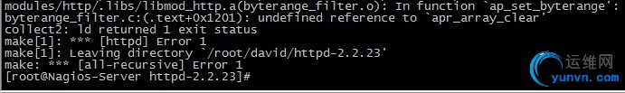

若出现错误:
则在编译时入加 --with-included-apr 即可解决。

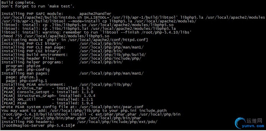

b. 安装Php
# wget http://cn2.php.net/distributions/php-5.4.10.tar.gz
# tar zxvf php-5.4.10.tar.gz
# cd php-5.4.10
# ./configure --prefix=/usr/local/php --with-apxs2=/usr/local/apache2/bin/apxs

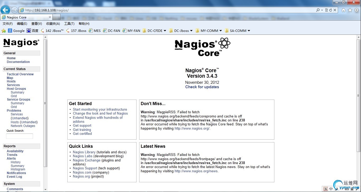

这样就在/usr/local/nagios/etc 目录下创建了一个htpasswd 验证文件,当通过http://192.168.1.108/nagios/ 访问时就需要输入用户名和密码了。
e. 查看认证文件的内容
# cat /usr/local/nagios/etc/htpasswd
f. 启动apache 服务
# /usr/local/apache2/bin/apachectl start

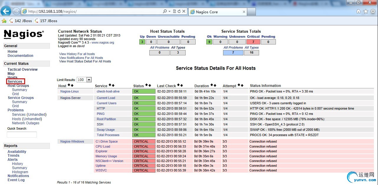

到这里nagios 的安装也就基本完成了,你可以通过web来访问了。

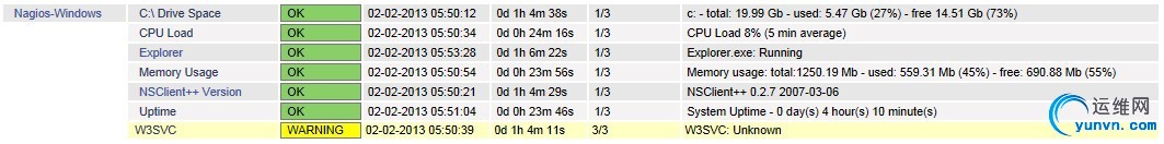

windows.cfg
define host{
        use             windows-server  ; Inherit default values from a template
        host_name       Nagios-Windows  ; The name we're giving to this host
        alias           My Windows Server       ; A longer name associated with the host
        address         192.168.1.113   ; IP address of the host
define hostgroup{
        hostgroup_name  windows-servers ; The name of the hostgroup
        alias           Windows Servers ; Long name of the group
define service{
        use                     generic-service
        service_description     NSClient++ Version
        check_command           check_nt!CLIENTVERSION
define service{
        use                     generic-service
        service_description     Uptime
        check_command           check_nt!UPTIME
define service{
        use                     generic-service
        service_description     CPU Load
        check_command           check_nt!CPULOAD!-l 5,80,90
define service{
        use                     generic-service
        service_description     Memory Usage
        check_command           check_nt!MEMUSE!-w 80 -c 90
define service{
        use                     generic-service
        service_description     C:\ Drive Space
        check_command           check_nt!USEDDISKSPACE!-l c -w 80 -c 90
define service{
        use                     generic-service
        service_description     W3SVC
        check_command           check_nt!SERVICESTATE!-d SHOWALL -l W3SVC
define service{
        use                     generic-service
        service_description     Explorer
        check_command           check_nt!PROCSTATE!-d SHOWALL -l Explorer.exe

8.1 启动完成之后,登录Nagios Web监控页http://192.168.1.108/nagios/ 查看相关信息。
8.2 点击左面的Current Status -> Hosts 可以看到所定义的三台主机已经全部UP了。
8.3 点击Current Status -> Services 查看服务监控情况。
看到Nagios-Linux和Nagios-Server的服务状态已经OK了,但是Nagios-Windows的服务状态为CRITICAL,Status Information 提示Connection refused。因为Nagios-Windows上还未安装插件,内部服务还无法查看,所以出现这种情况。将在下面具体讲解。

9.1 NRPE 工作原理
NRPE 总共由两部分组成:
  • check_nrpe 插件,位于监控主机上
  • NRPE daemon,运行在远程的Linux主机上(通常就是被监控机)
按照上图,整个的监控过程如下:
当Nagios 需要监控某个远程Linux 主机的服务或者资源情况时:
  • Nagios 会运行check_nrpe 这个插件,告诉它要检查什么;
  • check_nrpe 插件会连接到远程的NRPE daemon,所用的方式是SSL;
  • NRPE daemon 会运行相应的Nagios 插件来执行检查;
  • NRPE daemon 将检查的结果返回给check_nrpe 插件,插件将其递交给nagios做处理。
注意:NRPE daemon 需要Nagios 插件安装在远程的Linux主机上,否则,daemon不能做任何的监控。

b. 安装Nagios 插件
# tar zxvf nagios-plugins-1.4.16.tar.gz
# cd nagios-plugins-1.4.16
这一步完成后会在/usr/local/nagios/下生成三个目录include、libexec和share。

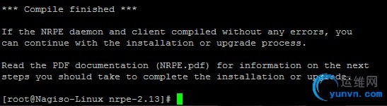

c. 安装NRPE
# wget http://prdownloads.sourceforge.n ... os/nrpe-2.13.tar.gz
# tar zxvf nrpe-2.13.tar.gz
# cd nrpe-2.13
# ./configure
# make all
# make all
接下来安装NPRE插件,daemon和示例配置文件。

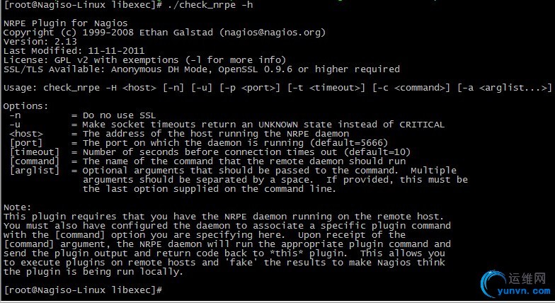

f. check_nrpe 命令用法
查看check_nrpe 命令用法
# /usr/local/nagios/libexec/check_nrpe –h
可以看到用法是:
check_nrpe –H 被监控的主机 -c 要执行的监控命令
注意:-c 后面接的监控命令必须是nrpe.cfg 文件中定义的。也就是NRPE daemon只运行nrpe.cfg中所定义的命令。

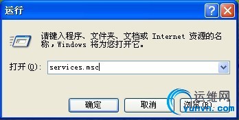

在运行里面输入services.msc 打开“服务”
看到下图就说明NSClient服务已经安装上了

现在打开Nagios Web监控页便可查看到相关信息了。
可以看到有错误:NSClient - ERROR: PDH Collection thread not running.
Google 一下,是由于操作系统语言的问题,好像NSClient 默认支持的语言并不多,具体可以百度一下。
查看NSClient的日志C:\NSClient++-0.2.7\nsclient.log,信息如下:
2013-02-02 22:05:30: error:.\PDHCollector.cpp:98: You need to manually configure performance counters!
需要手动配置performance counters。
打开C:\NSClient++-0.2.7\counters.defs文件,复制文件里面"English US"那部分内容,粘贴到counters.defs 文件的最后,修改Description = "Chinese"。
修改完之后,在mmc中重启NSClient 服务。
然后查看日志,内容如下:
在正常执行了。
打开Nagios Web监控页查看。

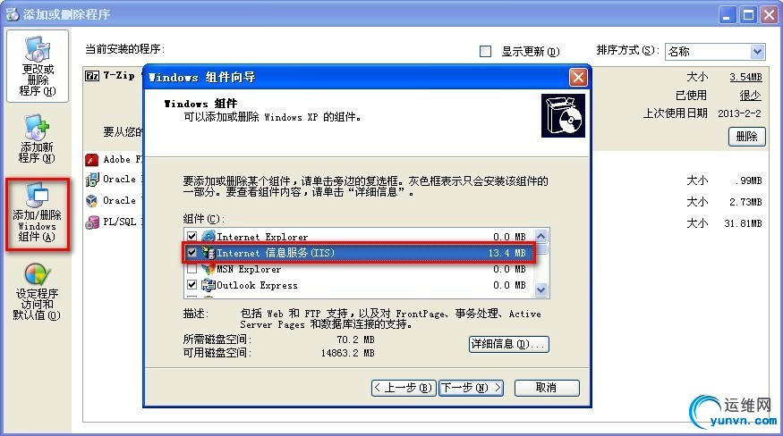

执行成功,但是W3SVC服务为Unknown 状态。查资料,需要开户Windows 的IIS服务。
打开“控制面板”进行安装。
安装完毕后,再到Nagios Web监控页查看,全部监控正常。
