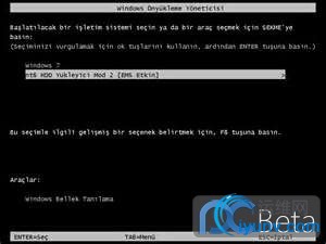

                             step2:运行根目录中的nt6 hdd installer.exe,然后按提示重启电脑,重启后出现下述界面
                                        选择nt6 hdd installer那个,回车,就会进入win7安装界面

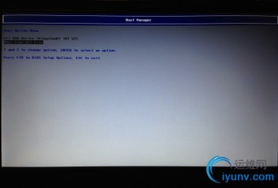

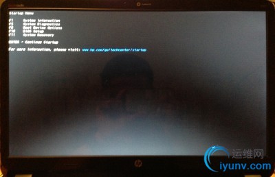

2、重启时马上按下Esc,出现如下菜单后按F9:
3、按完F9以后就会出现如下界面:

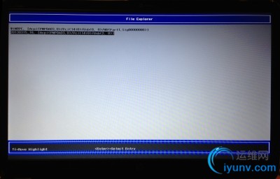

4、选择boot from efi file,然后就选择你的安装U盘中的efi文件:
