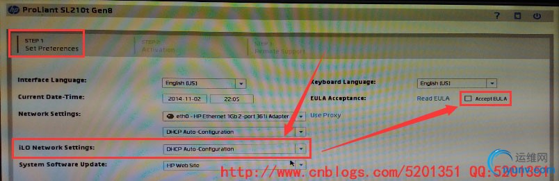

  1、服务器开机到如下界面的时候、我们可以选择F10进入Intelligent Provisioning智能配置选项
  2、Intelligent Provisioning配置分为三步,第一步我们得先配置iLO Network Settings配置,我们可以在如下的框里选择静态ipv4的配置,
       即我们在这边给服务器的iLO接口手工指定一个ip地址,如192.168.0.1,然后钩选Accept EULA,最后点击下一步。
  3、第二步的设置是是否启动Intelligent Provisioning功能,当然选择启动,再次点击继续,进入下一步,这时iLO接口的ip配置已经结束。

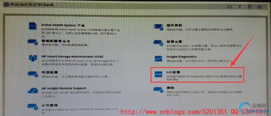

      在完成后的最后一个界面,我们还能选择"执行维护(使用强大的工具维护你的设备)"进行一步其他的配置和管理,然后我们进入iLO配置管理项
  4、默认情况下,iLO远程管理的用户名为Administrator,但没有设置密码,访问网页也就无法登录,
       因此在接在进入iLO配置的页面中我们可以点用户管理,用户管理-->编辑,为Administrator设置一个密码
       这样我们就可以使用http://iLO接口的ip对服务器进行远程配置和管理,我们甚至还可以通过iLO远程给服务器安装操作系统
