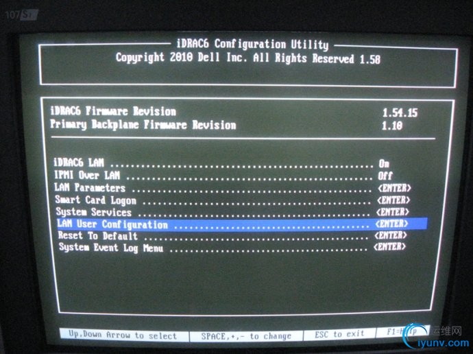

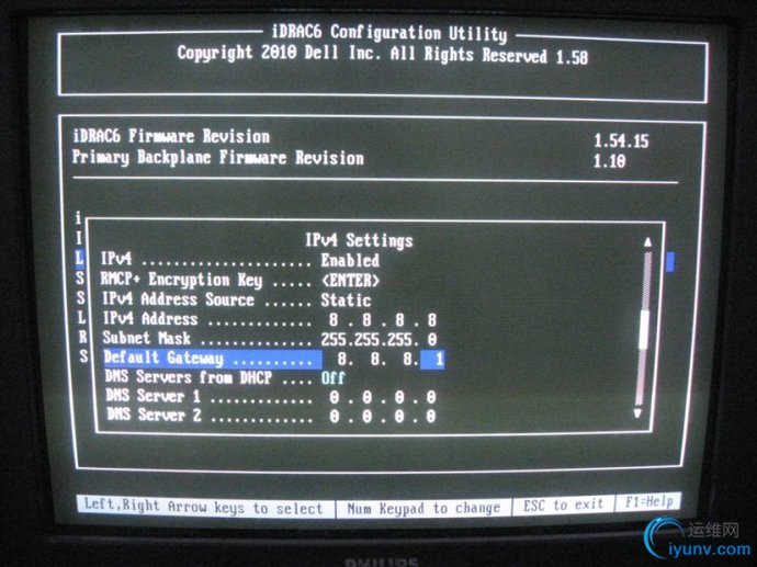

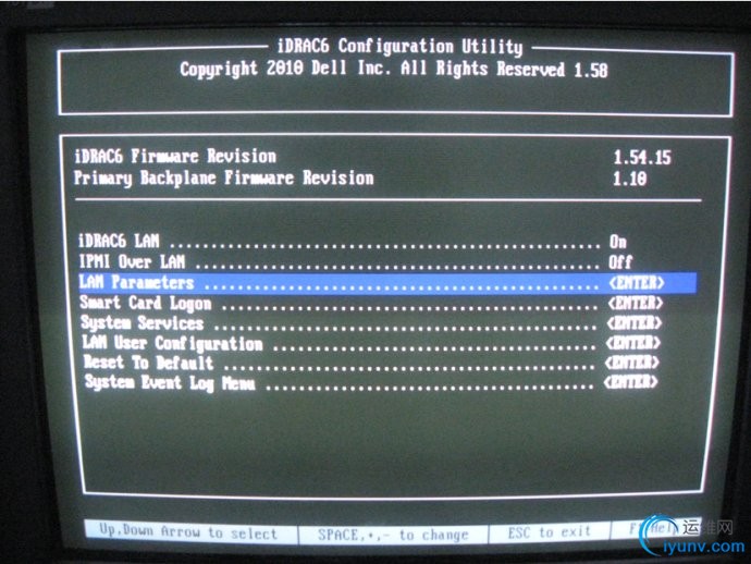

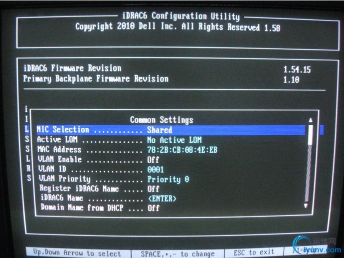

  a) 开机服务器等它BIOS自检至这里:

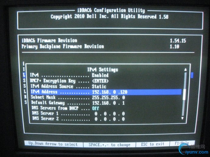

b) 点击Ctrl+E,进入iDRAC配置界面,光标到“LAN Parameters”:
c) 回车进去之后,配置iDRAC的IP:

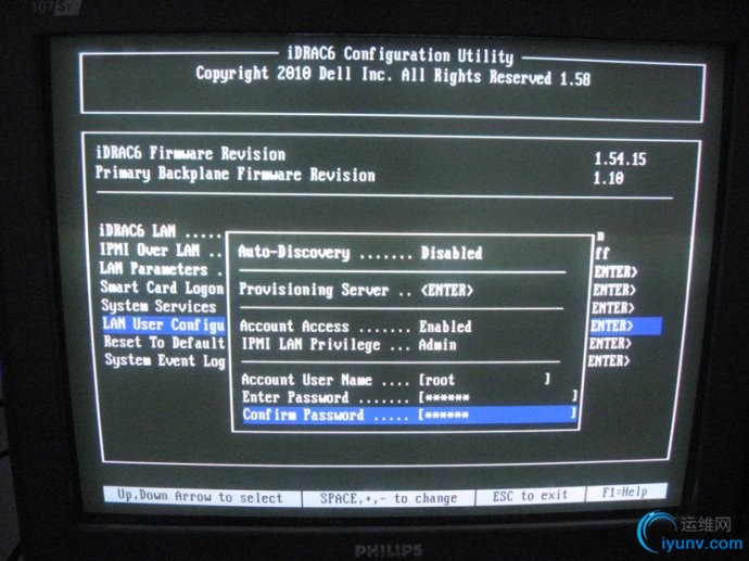

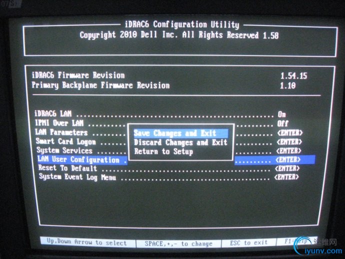

  d) ESC至主界面,光标至“LAN User Configuration”:
e) 回车进去配置密码:
注:如果这里不进行密码配置,那么该root帐户的密码是calvin
f) ESC退出并保存iDRAC配置:

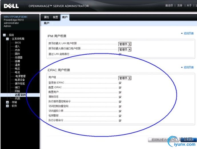

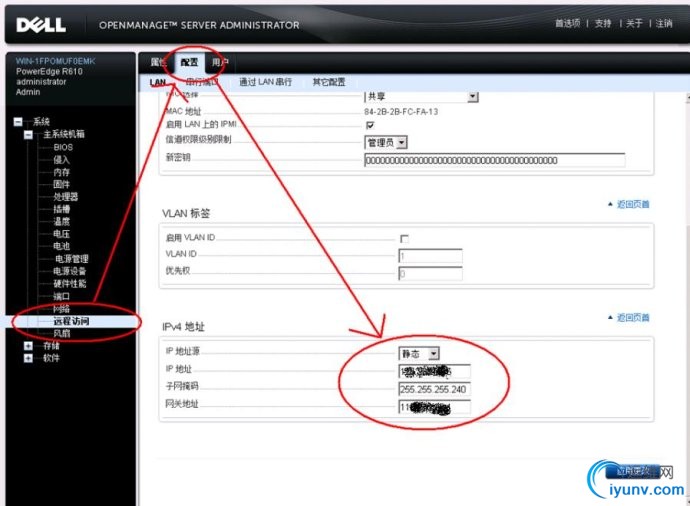

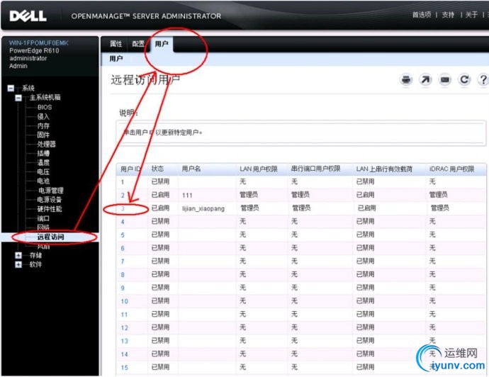

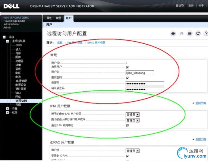

  • 2、通过OpenManage远程配置iDRAC
    a) 配置IP地址:
      在操作系统下安装Openmanage,然后WEB界面登陆进去,按照图示进行操作就行了:
b) 配置用户及密码:

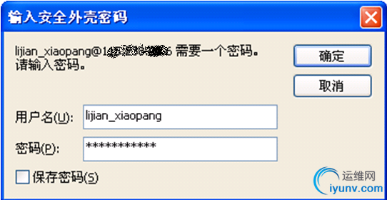

SSH2连接一下:

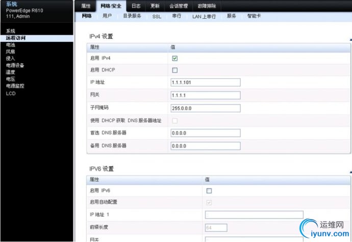

  • 3. 更改iDRAC配置:
a) WEB方式:
注:这种方法可以在不安装Openmanage,且事先配置好iDRAC,在不关机的状态下对iDRAC的配置进行更改。
IP配置:
用户配置:

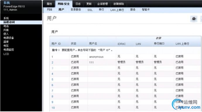

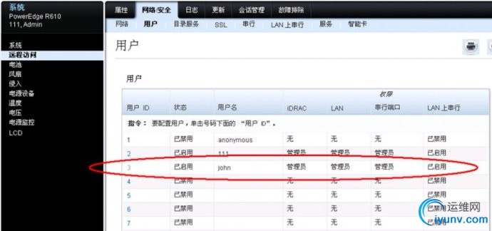

下面举例创建一个叫john,密码为123456的管理员帐户到第三个(index号)iDRAC用户记录:
  /admin1-> racadm config -g cfgUserAdmin -o cfgUserAdminUserName -i 3 john
Object value modified successfully
/admin1-> racadm config -g cfgUserAdmin -o cfgUserAdminPassword -i 3 123456
/admin1-> racadm config -g cfgUserAdmin -i 3 -o cfgUserAdminPrivilege 0x000001ff
/admin1-> racadm config -g cfgUserAdmin -i 3 -o cfgUserAdminIpmiLanPrivilege 4
/admin1-> racadm config -g cfgUserAdmin -i 3 -o cfgUserAdminIpmiSerialPrivilege 4
/admin1-> racadm config -g cfgUserAdmin -i 3 -o cfgUserAdminSolEnable 1
/admin1-> racadm config -g cfgUserAdmin -i 3 -o cfgUserAdminEnable 1
/admin1->

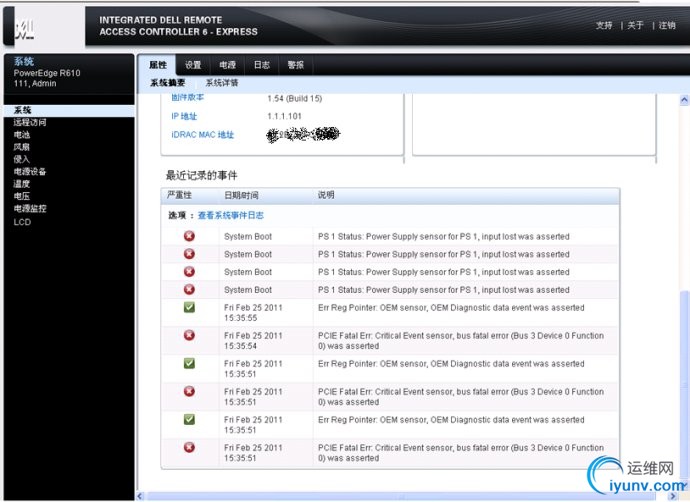

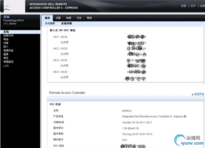

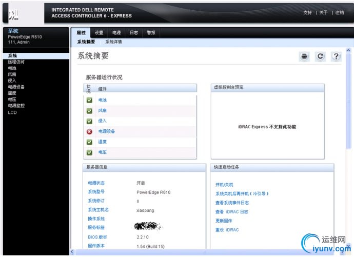

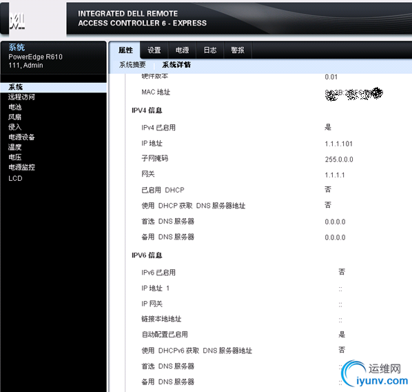

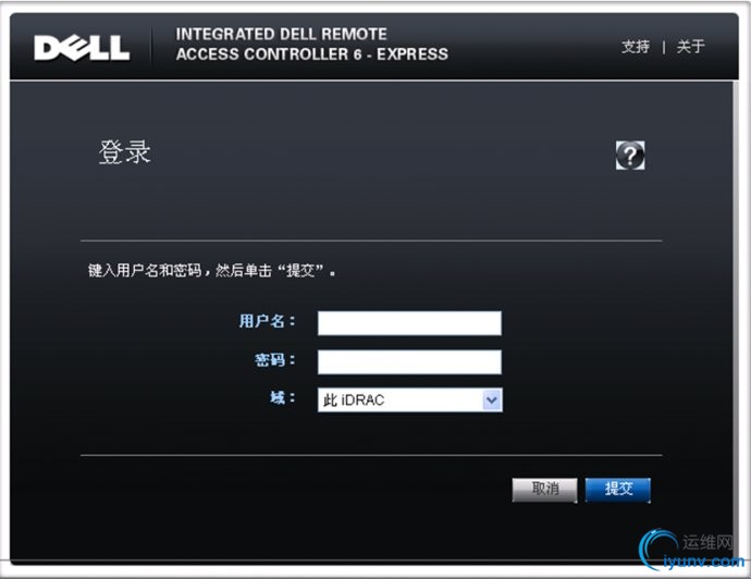

a) 在同网段的终端机的浏览器中输入https://<iDRAC-IPv4-address>,回车后出现如下界面:
b) 输入用户名和密码后:

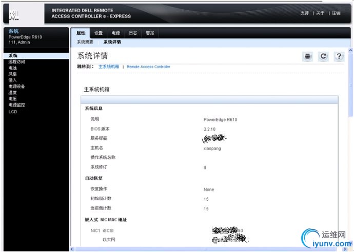

c) 点击&#8220;系统详情&#8221;:

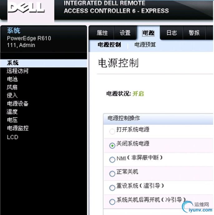

d) 下面再来看看它的&#8220;电源控制&#8221;,如下图所示,该功能分5项:
1) 打开系统电源:就相当于捅了一下服务器的开机按钮。
  2) 关闭系统电源:就相当于拔电源线,或开机状态下长按开机键强行关机。

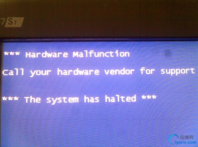

3) NMI(非屏蔽中断):挂起操作系统,该功能对windows生效,而对Suse Linux Enterprise Server 10 SP3 x64无效。下图是,给操作系统为Windows 2003的服务器执行NMI命令后的屏幕截图:
4) 正常关机,相当于在系统里面发出关机命令,这个是有操作系统兼容列表的。。。
  5) 重设系统(温引导):强行关机再开机
6) 系统关机后再开机(冷引导):相当于在系统里面发出重启命令(reboot)。

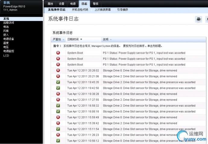

e) 日志:
注:只要服务器连接有交流电,不管它是不是开机状态,都可以通过iDRAC查看硬件日志。

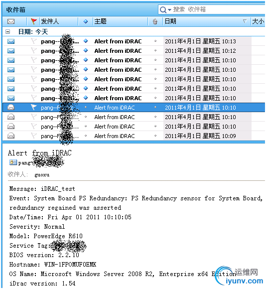

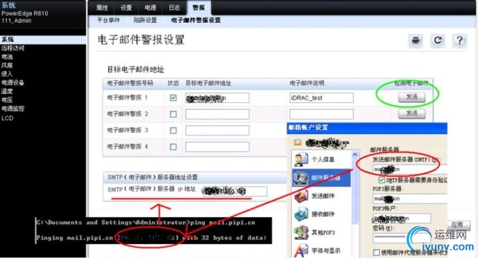

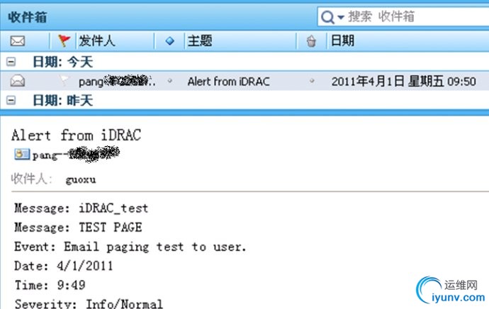

f) 电子邮件警报设置:
输入我的邮箱地址:XXX@xxx.cn,从Foxmail上看到,邮箱的SMTP服务器为:mail.xxx.cn,在CMD中PING一下,解析为:x.x.x.x,填进去,点页面右下角的&#8220;应用&#8221;:
g) 点一下电子邮箱警报1后面的&#8220;发送&#8221;,邮件就来了(前提条件是给iDRAC配置好公网IP):

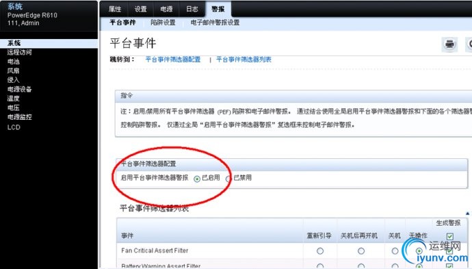

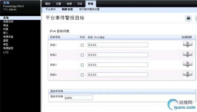

h) 邮箱设置好了以后,再打开开警报,在&#8220;系统&#8221;>>&#8220;警 报&#8221;>>&#8220;平台事件&#8221;>>&#8220;平台事件筛选配置&#8221;>>点&#8220;已启用&#8221;>>右下角&#8220;应用&#8221;。这台机器配置的是 双电源,我反复拔插其中一个电源的电源线。然后,邮箱里面就收到了告警的邮件。
i) 陷阱设置&#8212;通过SNMP跟ITA配合使用:

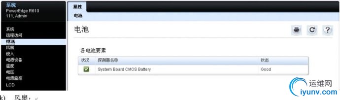

j) 电池:

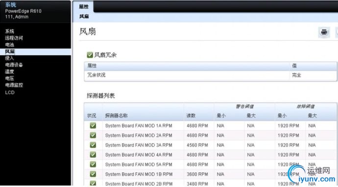

k) 风扇:

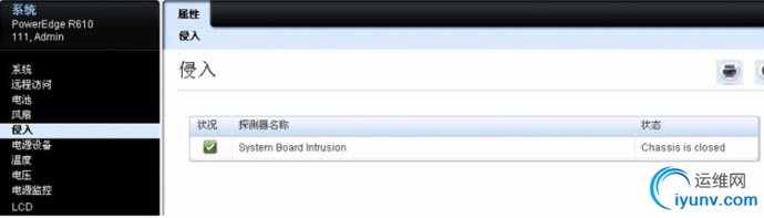

l) 侵入:

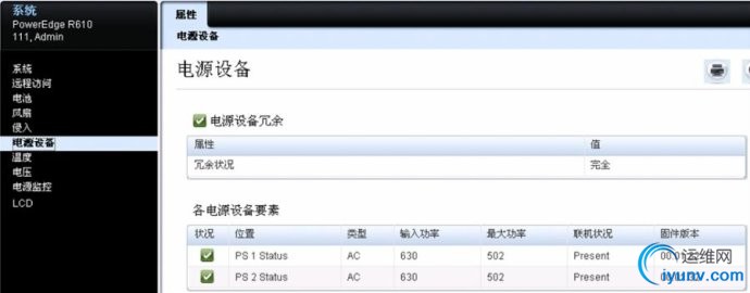

m) 电源设备:

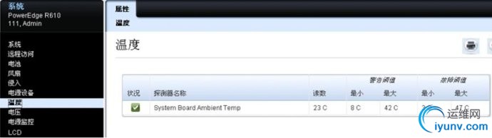

n) 温度:

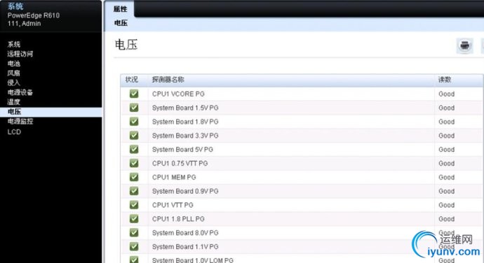

o) 电压:

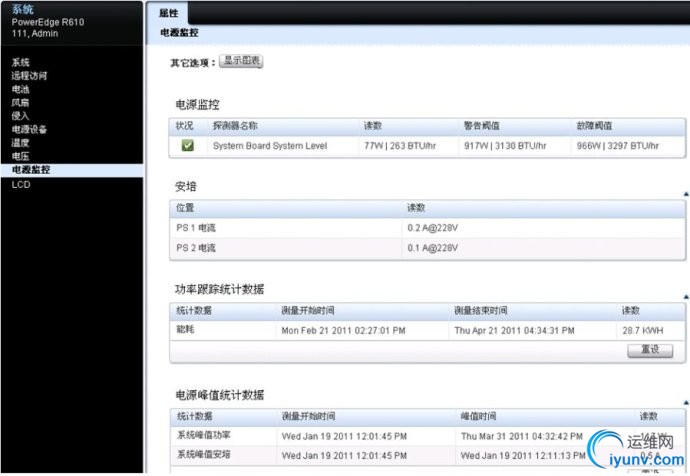

p) 电源监控:

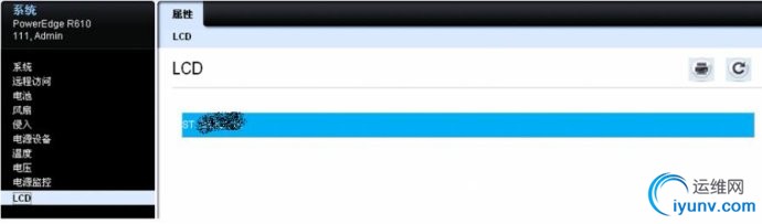

q) LCD&#8212;远程查看机器小液晶面板的显示信息:

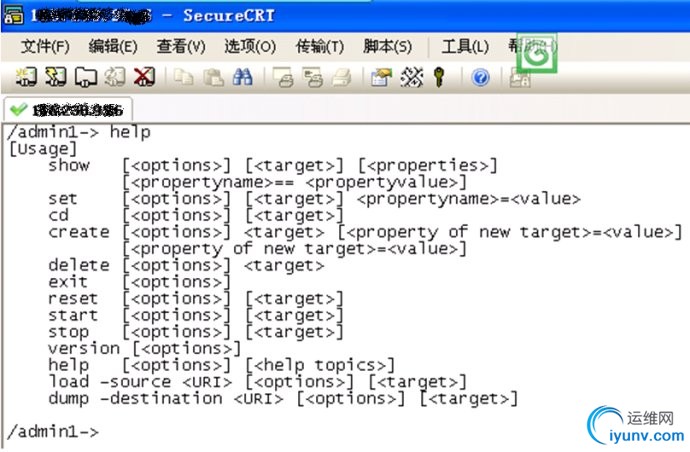

  • 2. 简单命令管理方式

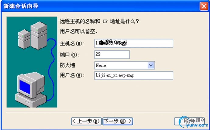

a) 再SecureCRT里面新建SSH2连接,到1.1.1.101。输入用户名和密码之后,出现如下提示符:
  /admin1->
b) 输入&#8220;help&#8221;将列出下面的可用命令:
/admin1-> help
[Usage]
     show   [<options>] [<target>] [<properties>]
            [<propertyname>== <propertyvalue>]
     set    [<options>] [<target>] <propertyname>=<value>
      cd     [<options>] [<target>]
     create [<options>] <target> [<property of new target>=<value>]
     delete [<options>] <target>
     exit   [<options>]
     reset  [<options>] [<target>]
     start  [<options>] [<target>]
     stop   [<options>] [<target>]
     version [<options>]
     help   [<options>] [<help topics>]
     load -source <URI> [<options>] [<target>]
     dump -destination <URI> [<options>] [<target>]
/admin1->

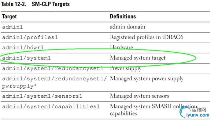

c) iDRAC Express的功能中,我们更多关注的是它的服务器重启功能,从手册上查询得知:目标为&#8220;admin1/system1&#8221;就代表被管理的服务器。

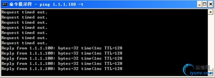

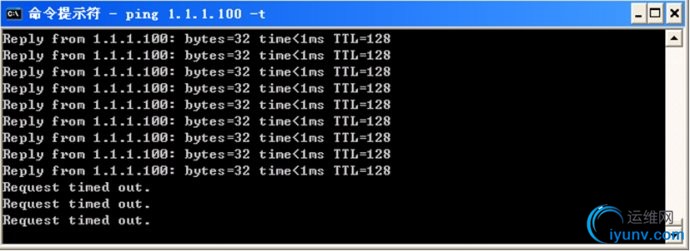

d) 于是运行命令:&#8220;/admin1/system1-> reset /admin1/system1&#8221;重启一下吧,可以看到这台服务器上运行的windows 2003立马就PING不通了。。。
e) 等一会儿,它就起来了:
