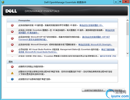

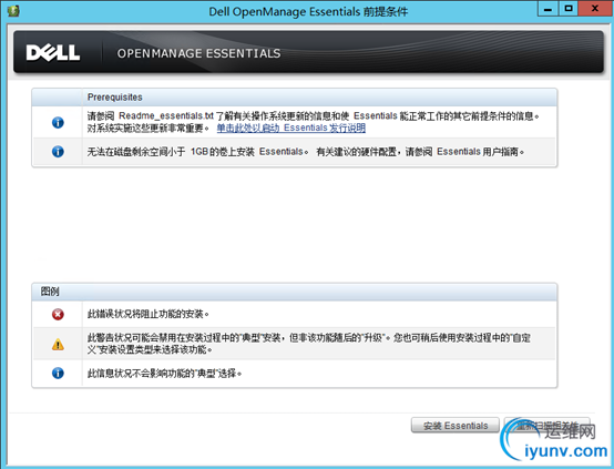

安装前提条件
  安装程序自动检测需要的前提条件,检查完成选择自动安装所有前提条件。
  选择是
  开始安装所需条件。

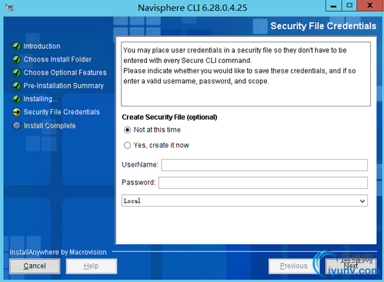

  基本工具都安装完成,我们有EMC存储在安装下这个CLI

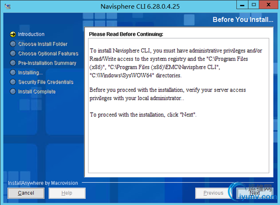

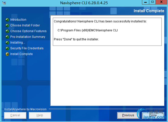

安装EMC CLI
  选择是
  Next
  同时安装PATH命令行工具
  确认安装信息
  先不设置用户名密码
  安装完成

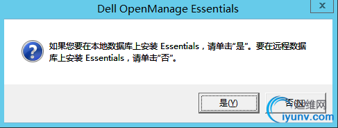

  选择是

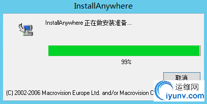

安装SQL Express
  等待安装

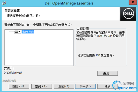

  数据库安装完成后再点击安装ESS

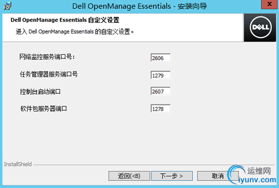

  自定义下安装位置
  选择安装到D盘
  默认端口
  默认设置SQL

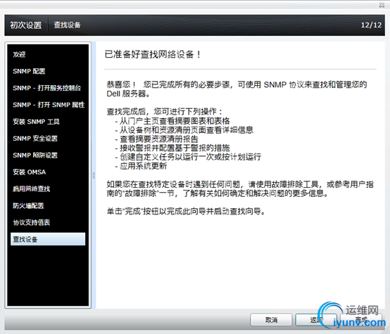

  OME第一次运行会弹出配置帮助页面,建议认真查看,我们也可以在OME的主界面点击"教程"打开这个页面。

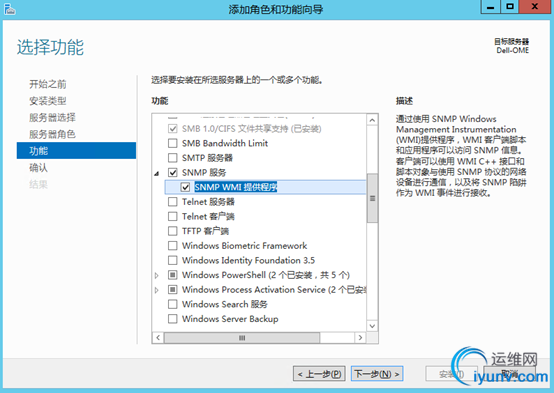

  安装下SNMP服务
  安装完成

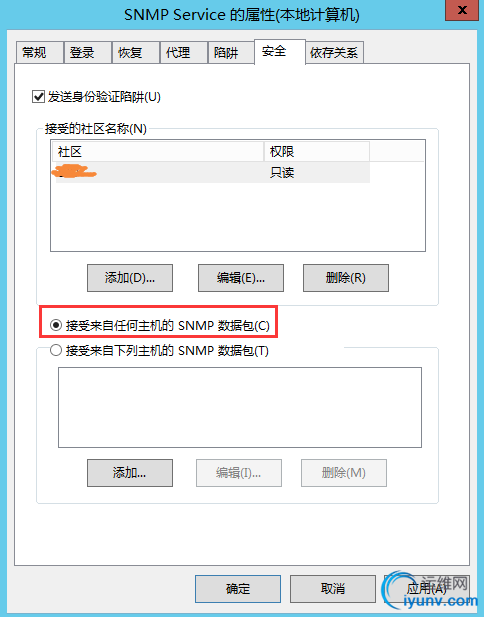

  单击添加
  输入你自己想要的名字
  选择接受来自任何主机的SNMP数据包,也可以根据你自己的需要选择自己需要监控的ip

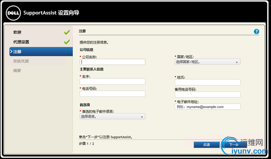

SupportAssist配置
  下一步
  输入你的公司信息,为了服务器出问题自动和dell报警的时候,dell的工程师可以联系你

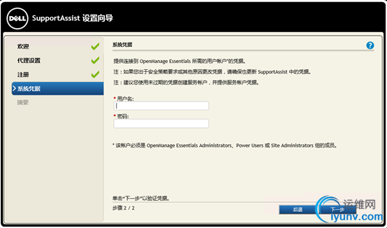

  输入OME的用户名密码(我输入的是OME这台机器本机的管理员密码)
  完成

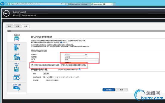

  转到设置
  在设置/系统日志选项卡,配置默认设备类型凭据,此处的用户名和密码可以根据被监控节点的类型输入具有管理员权限的用户名和密码。注意:只有proSupport以上服务的机器才能在戴尔后台自动创建支持案例,只有ProSupportPlus服务的服务器才可以正常使用系统日志收集计划定期收集并发送日志到戴尔。

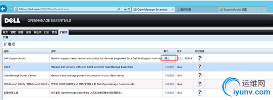

  在OME管理控制台界面,选择扩展项,找到DELL SupportAssist,单击后门的启动
连接测试
