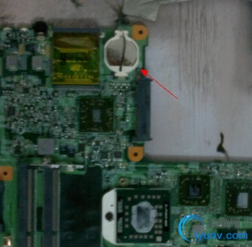

  还有主板电池,注意这块电路板现在还是带低压直接电的,最好带防尘工作手套,为了精确操作,我就不戴了.

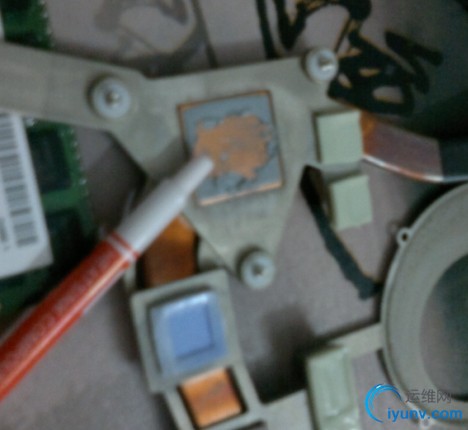

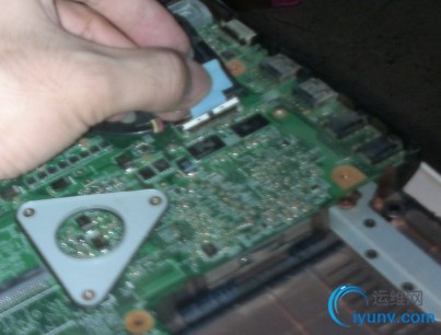

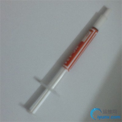

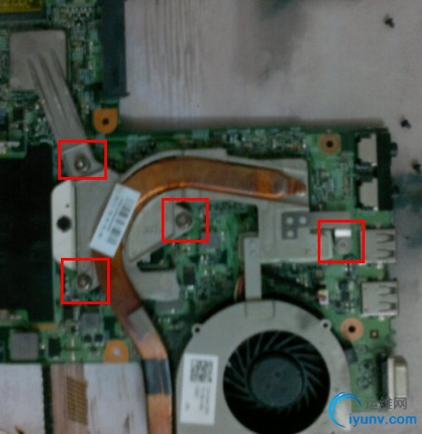

  2.在CPU和散热片上挤一些散热硅胶

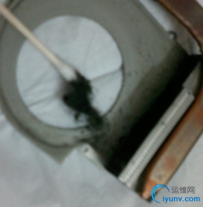

  3.清洁一下灰尘
  4.把散热模块盖回去,拧上螺丝

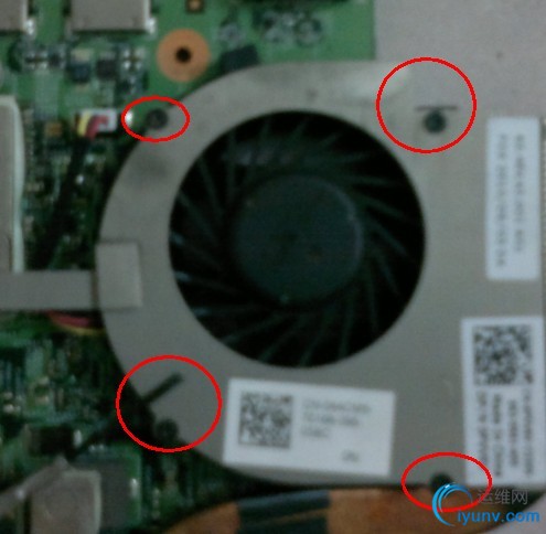

  5.拧上风扇固定螺丝

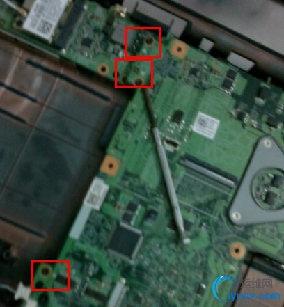

  8.拧上固定螺丝,每个地方都有三角标志,是比较小的螺丝,其他螺丝正好合板板上的口,但是拧不进去的

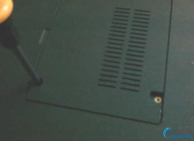

  10.把传说中的C盖,盖上,都是卡口设计,奇奇咔咔的声音就对了

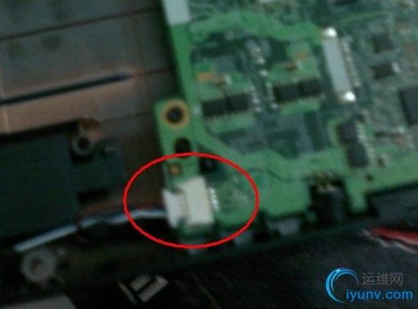

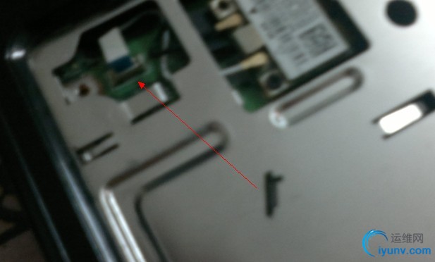

  11.电源开关排线,如果是拆机这里应该是同时抬起来的,大侠我不小心,搞蹦了一边

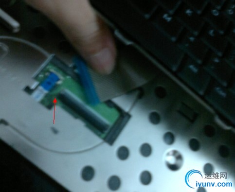

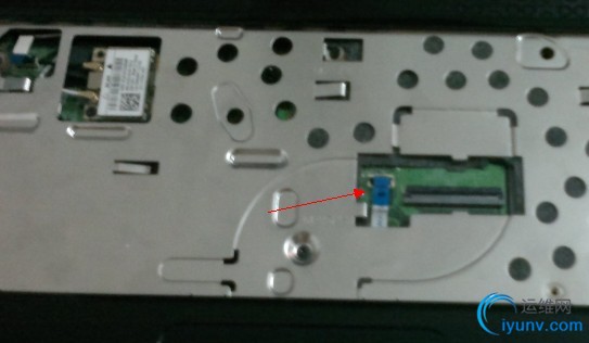

  12.MB线,像开关窗户一样的卡扣,卡住线就可以了
  13.硬盘线也一样,只是拆机的时候,隔壁小情侣在看<唐伯虎点秋香>,正好秋香一句"用力!",大侠把左边的凸笋搞掉了

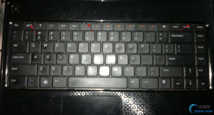

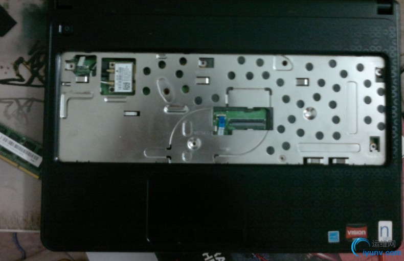

  14.把键盘(大侠称为"正妻")按下去,在F1,F6和Print Screen键上方有卡扣
  15.反过来,拧上键盘固定螺丝(螺丝批指向的地方后面再上)

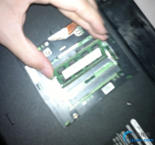

  16.把内存条(大侠叫它"临时工")插进去卡号,有钱我要去加一条,少少4G嘛,不然怎么够用(台式16G还勉强过得去)
  卡座上有个LTK,恰好跟阿叔名字的简写一致,真是奇迹!希望将来可以雇佣很多临时工...

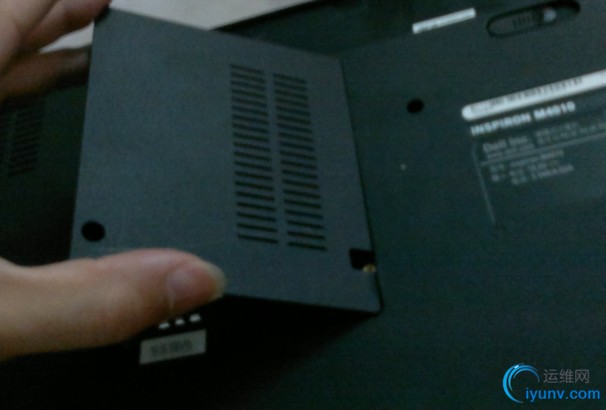

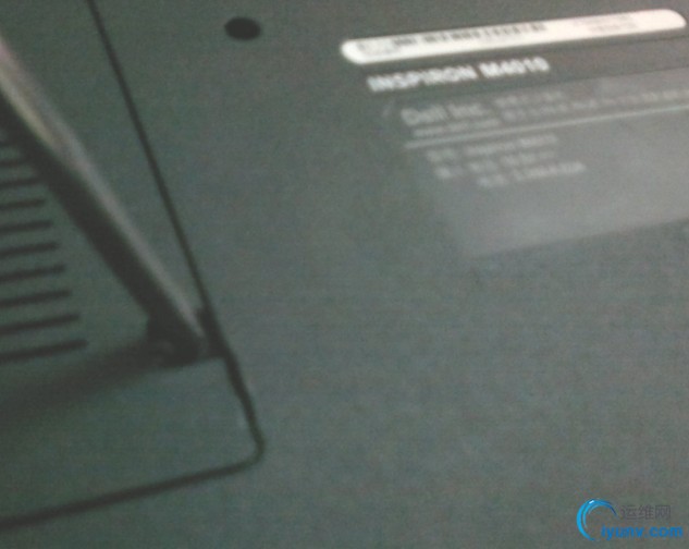

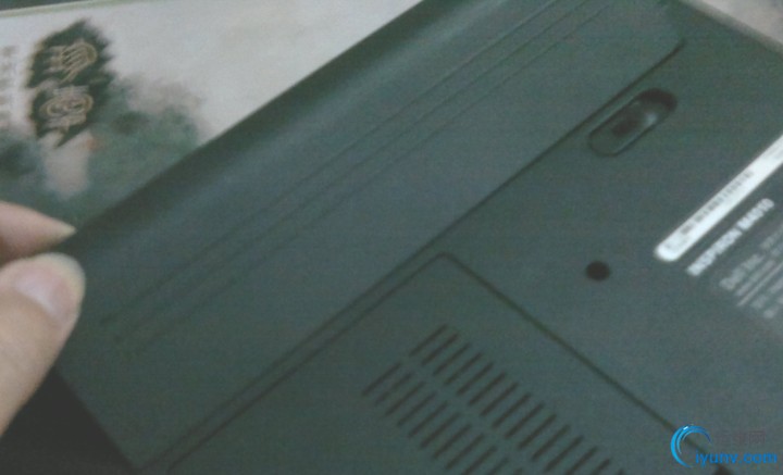

  17.内存盖是卡扣设计,电池朝上的时候,从左往右开就可以了,盖上去则相反

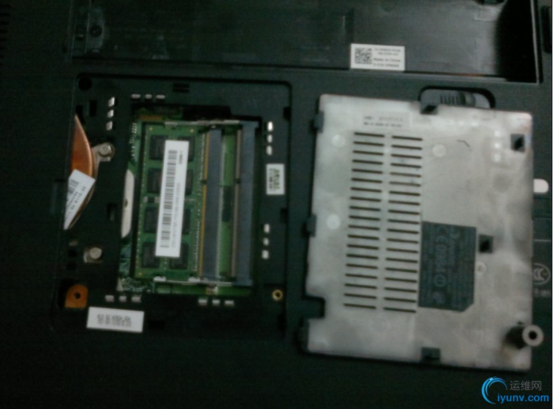

  18.按下去听到奇奇咔咔的声音就好了
  19.拧上固定螺丝

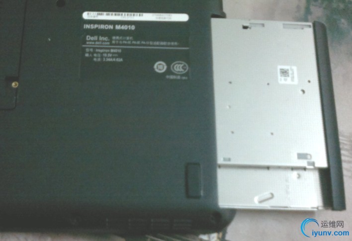

  20.光驱(大侠叫它"厨房")
  21.拧上光驱固定螺丝

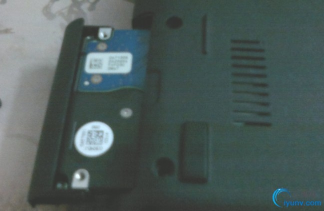

  22.硬盘(大侠叫它"米缸")

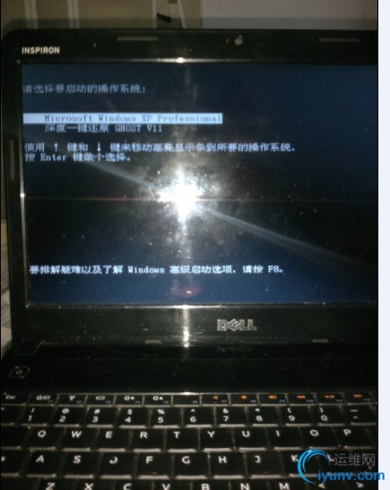

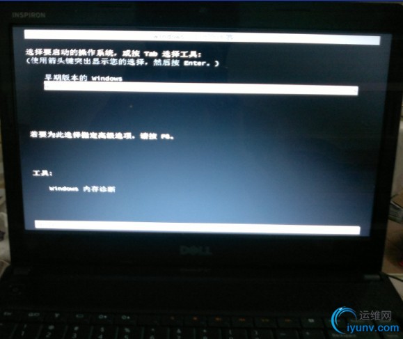

  27.开机,我的是Windows7和XP共存,XP是自己强行装上去的,就像装B一样(当年相信雨林木风,害我格了盘)
  28.进xp两次选择,我开下闪光灯
  29.所有状态正常

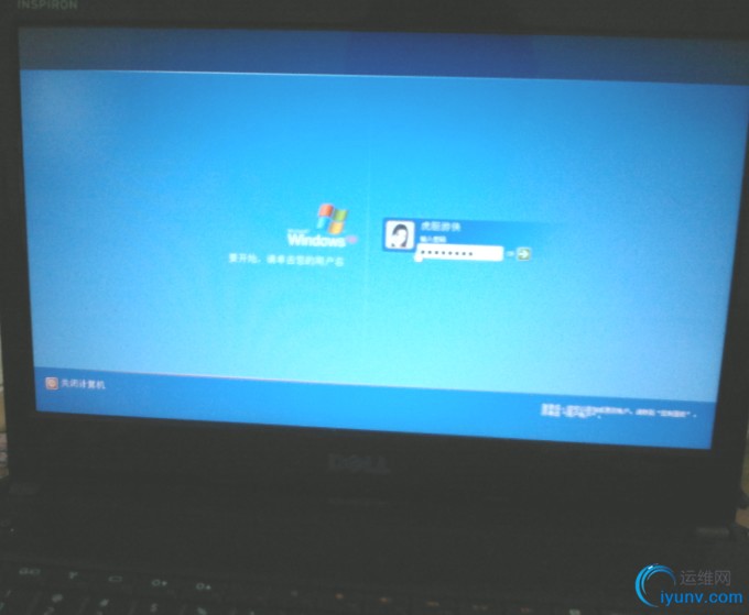

  30.进入桌面吧,如果你是拆机所有过程反过来做就可以了
