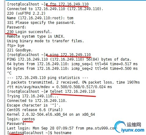

    首先打开虚拟机,然后查看规则 iptables -L -n
1、然后在这个虚拟机上做好ftp服务,web服务,然后进行测试
从图中可以看出,ftp telnet http访问都没有问题,远程连接ssh也没有问题

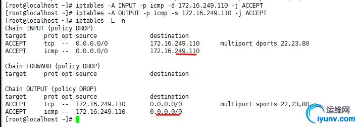

写入规则让ping能通,规则如下
iptables -A INPUT -p icmp -d 172.16.249.110  -j ACCEPT
iptables-A OUTPUT -p icmp -s 172.16.249.110  -jACCEPT
这样ping,telnet,ssh,http都可以正常通信了,

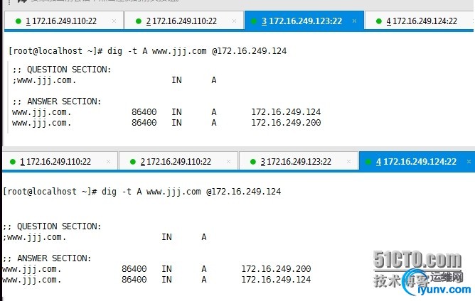

6、DNS就只做查询了,

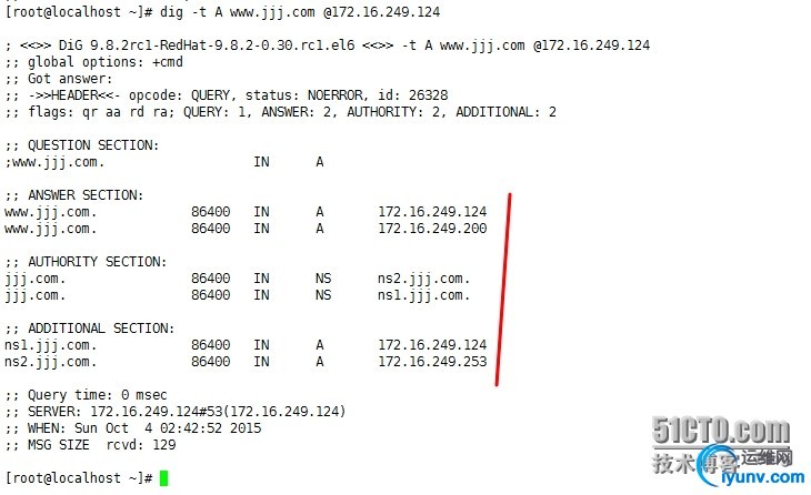

首先做好dns,然后自己测试下
用别的主机进行dns查询,
然后在做规则,如果想让自己能查询到,别的主机也能查到,规则要写成下面这样
iptables -A INPUT -p udp -d 172.16.249.124  --sport 53 -j ACCEPT
iptables -A INPUT -p udp -d 172.16.249.124  --dport 53 -j ACCEPT
iptables -A OUTPUT -p udp -s 172.16.249.124  --sport 53 -j ACCEPT
iptables -A OUTPUT -p udp -s 172.16.249.124  --dport 53 -j ACCEPT
可以看到自己和别的主机都能查询了

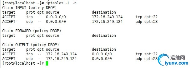

如果自己主机查询不行,别的主机可以查询,规则只需要写下面两条就行了
查询结果,可以看到自己不能查询,别的主机可以

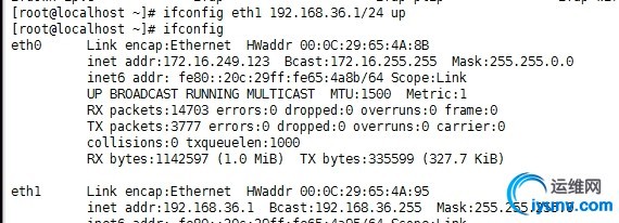

先给做转发的这台主机添加一块网卡类型选择VMnet2类型,地址添加为192.168.36.1;然后把内网的这一台主机的网卡类型也改为VMnet2类型,然后给内网主机添加地址192.168.36.2,然后网关指向192.168.36.1;或者配一条默认路由指向192.168.36.1 wKiom1YU7PbwavOrAAH80M3lnLc506.jpg
然后从内网主机测试下ping192.168.36.1 是否通

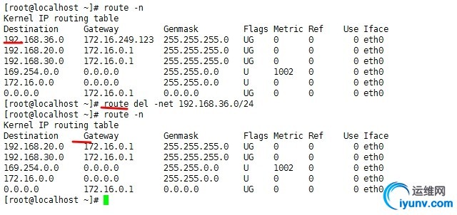

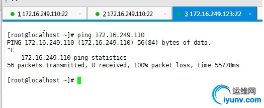

然后ping172.16.249.123 能通,ping外网主机发现不通,是因为有去的但没有回来的报文,需要给外网主机配一条默认路由,然后在ping就通了
默认路由 route add -net 192.168.36.0/24 gw 172.16.249.123

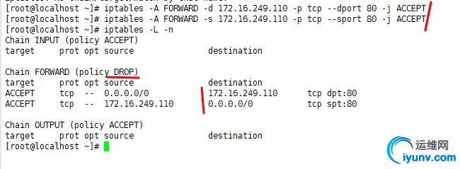

1、把转发主机的FORWARD的默认规则改为DROP
iptables -P FORWARD DROP

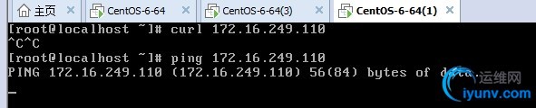

这个时候再从内网主机ping外网主机就不通了,web也不能访问
加上规则,放行web服务
iptables -A FORWARD -d 172.16.249.110 -p tcp --dport 80 -j ACCEPT
iptables -A FORWARD -s 172.16.249.110 -p tcp --sport 80 -j ACCEPT

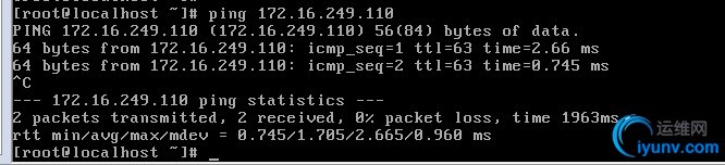

测试一下,这个时候能访问http服务,但还是ping不通,因为我们没有做规则
添加这一条iptables -A FORWARD  -p icmp -j ACCEPT或者下面两条
iptables -A FORWARD -d 172.16.249.110 -p icmp -j ACCEPT
iptables -A FORWARD -s 172.16.249.110 -p icmp -j ACCEPT
可以ping通了,然后在把tcp的23号端口加入前面写的规则里,telnet也就能通过了

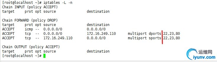

以ssh为例,把22端口加进去,
iptables -R FORWARD 2 -d 172.16.249.110 -p tcp -m multiport --dports 22,23,80 -j ACCEPT
iptables -R FORWARD 3 -s 172.16.249.110 -p tcp -m multiport --sports 22,23,80 -j ACCEPT
wKiom1YVGCiRcjZ8AAFdvvKYhrg064.jpg 在内网主机测试
可以通过,

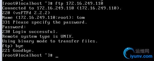

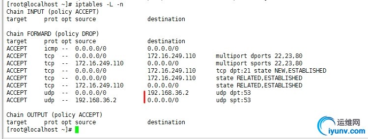

下面做ftp ,
(1) 装载ftp追踪时的专用的模块:
        modprobe nf_conntrack_ftp
     (2)放行请求报文:
          命令连接:状态为 NEW,ESTABLISHED
        数据连接:RELATED,ESTABLISHED
iptables -A FORWARD -d 172.16.249.110 -p tcp --dport 21 -m state --state NEW,ESTABLISHED -j ACCEPT
iptables -A FORWARD -d 172.16.249.110 -p tcp -m state --state RELATED,ESTABLISHED -j ACCEPT
     (3)放行响应报文:
    iptables -A FORWARD -s 172.16.249.110 -p tcp -m state --state RELATED,ESTABLISHED -j ACCEPT
可以看到可以访问,
我们--dport在192.168.36.2上做的DNS,
需要在172.16.249.110上能查询需要写如下规则
iptables -A FORWARD -p udp -d 192.168.36.2 --dport 53 -j ACCEPT
iptables -A FORWARD -p udp -s 192.168.36.2 --sport 53 -j ACCEPT
可以看到能访问

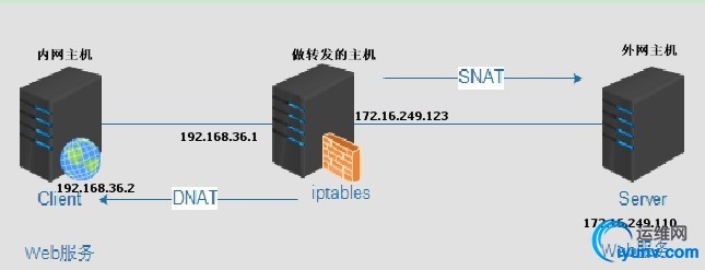

下面做SNAT和DNAT

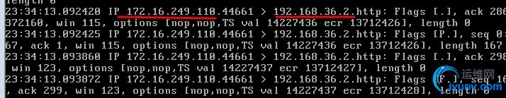

首先在外网主机上启用抓包命令,tcpdump -i eth0 dst host 172.16.249.110,然后在内网主机192.168.36.2上使用curl http://172.16.249.110访问以下,抓的包如下
可以清晰看到这个包的源地址是192.168.36.2

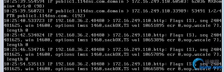

然后在外网主机172.16.249.110上把刚才加的默认路由删掉,让内外网主机不能通信
这个时候内网主机在访问,抓到的包,可以看到,请求过来了,但是没响应成功

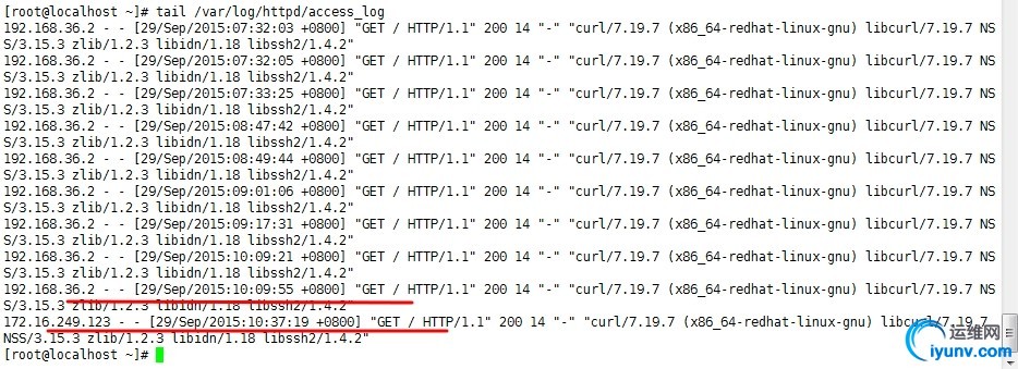

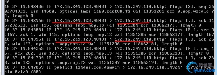

然后让内网主机访问外网主机,然后抓包
可以看到能正常访问,可以看到是172.16.249.123这个地址过来访问的
从日志中也可以看到,请求是172.16.249.123而不是192.168.36.2

下面做DNAT,就是把SNAT的过程反转过来,内网主机来提供web服务,外网主机来访问
首先把nat中的规则清掉,然后在内网主机上开启httpd服务,写一个测试页,
内容为Hello , This is 192.168.36.2;这个时候外网主机是访问不到的,它们之间是不通的,外网主机可以访问到网关地址即172.16.249.123,所以我们宣称172.16.249.123这个上有web服务
然后写入规则
iptables -t nat -A PREROUTING -d 172.16.249.123 -p tcp --dport 80 -j DNAT --to-destination 192.168.36.2:80(这个端口如果相同可以省略,如果不同必须加上)
然后在外网主机上进行访问,访问172.16.249.123
