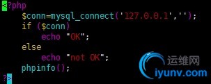

测试代码:编译安装的httpd默认页面在/usr/local/apache/htdocs目录下,创建index.php并测试
php正常,数据库连接正常

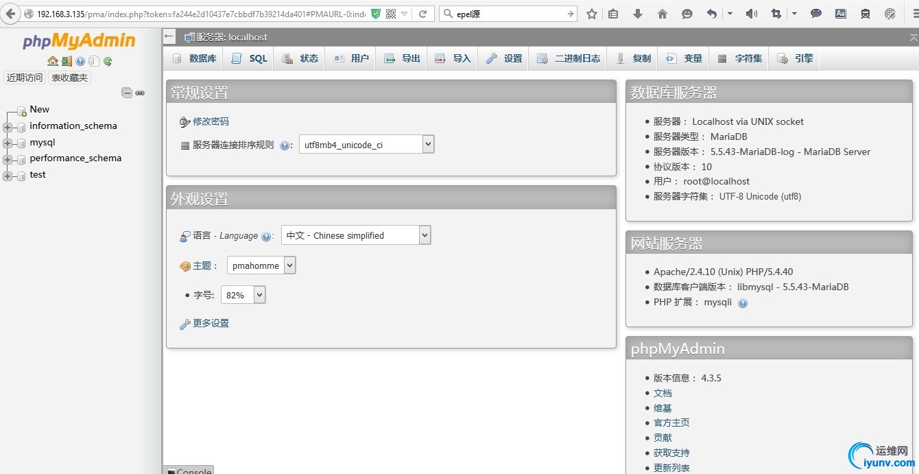

4.安装php-myadmin
用unzip解压phpMyadmin
mv phpMyAdmin-4.3.5-all-languages /usr/local/apache/htdocs/pma
cp config.sample.inc.php config.inc.php  编辑:
设置管理员密码:
重读授权表:
登录测试:

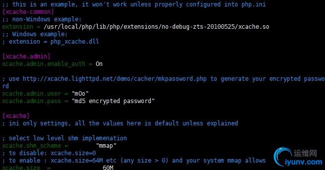

接下来编辑/etc/php.d/xcache.ini,找到zend_extension开头的行,修改为如下行:
zend_extension = /usr/local/php/lib/php/extensions/no-debug-zts-20100525/xcache.so
注意:如果php.ini文件中有多条zend_extension指令行,要确保此新增的行排在第一位。
注意最后一个xcache_size是为opcode保存开多大缓存,经常需要调整

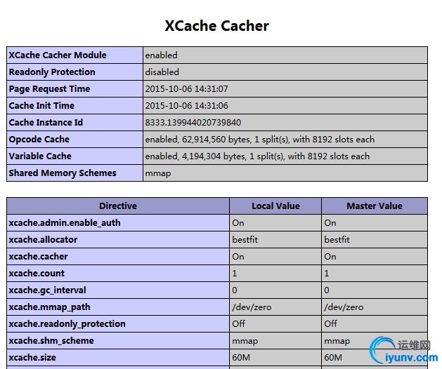

测试页刷新后出现了xcache:

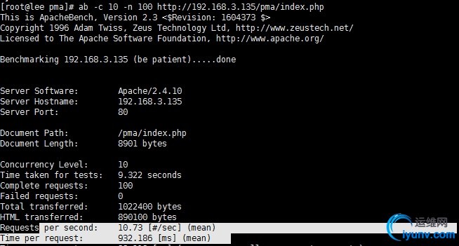

安装xcache前压力测试:每秒处理10.73个请求
安装xcache之后,每秒62.43

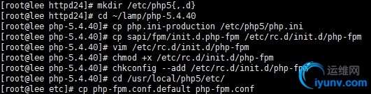

为php-fpm提供SysV init脚本,并将其添加至服务列表:
# cp sapi/fpm/init.d.php-fpm  /etc/rc.d/init.d/php-fpm
# chmod +x /etc/rc.d/init.d/php-fpm
# chkconfig --add php-fpm
# chkconfig php-fpm on
为php-fpm提供配置文件:
# cp /usr/local/php5/etc/php-fpm.conf.default /usr/local/php5/etc/php-fpm.conf

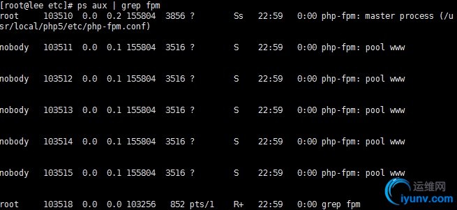

接下来就可以启动php-fpm了:
# service php-fpm start
默认情况下,fpm监听在127.0.0.1的9000端口,也可以使用如下命令验正其是否已经监听在相应的套接字。
# netstat -tnlp | grep php-fpm
tcp        0      0 127.0.0.1:9000              0.0.0.0:*                   LISTEN      689/php-fpm
