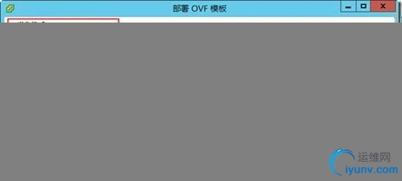

  (1)使用vSphere Client登录vCenter Server,在“文件”菜单选择“部署OVF模板”,如图1-1所示。
  图1-1部署OVF模板

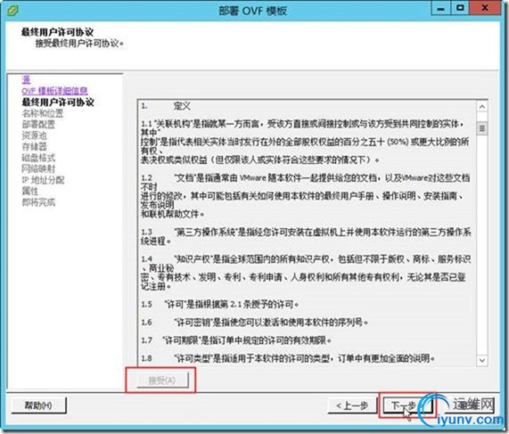

  (4)在“最终用户许可协议”对话框,单击“接受”按钮,然后单击“下一步”按钮,如图1-4所示。
  图1-4接受许可协议

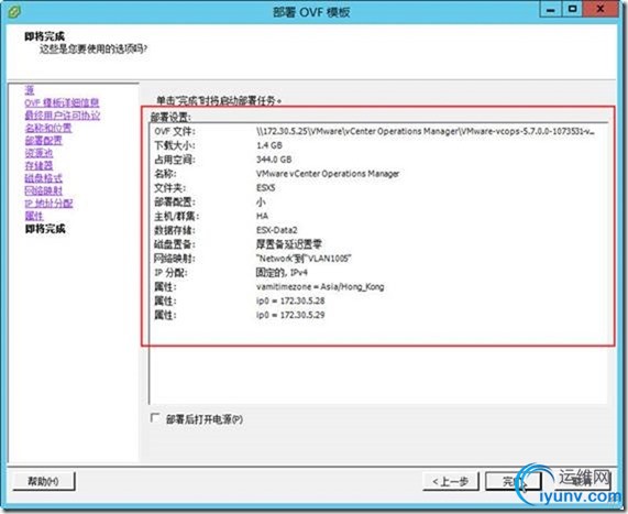

  (13)在“即将完成”对话框,显示了vcops模板的部署属性,无误之后单击“完成”按钮,如图1-13所示。
  图1-13即将完成

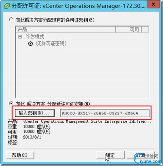

  之后,在vSphere中,单击“主页→系统管理→许可”对话框,单击“资产”,右击“vCenter Operations Manager”,在弹出的快捷菜单中选择“更改许可证密钥”,如图1-14所示。
  图1-14更改许可证密钥
  在“分配许可证”对话框,输入vcops许可证密钥,如图1-15所示,这是从VMware网站申请的60天试用许可证,可以使用到2013年8月1日,管理容量为10000个虚拟机。
  图1-15 vcops许可证

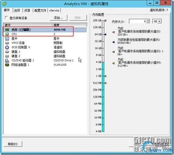

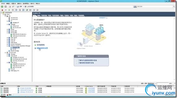

  在部署向导完成之后,分别修改Analytics及UI虚拟机的配置,如图1-16所示。
  图1-16部署后的vcops的两个虚拟机
  (1)Analytics虚拟机的默认配置为9GB内存、2个CPU,将其修改为4GB内存、2vCPU,如图1-17所示。
  图1-17修改虚拟机参数
  (2)UI虚拟机的默认配置为7GB、2个CPU,将其修改为4GB内存,如图1-18所示。
  图1-18 VI虚拟机参数

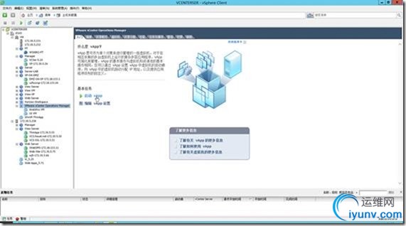

  之后返回到vcops,单击“启动vAPP”,如图1-19所示。
  图1-19启动vAPP中的虚拟机

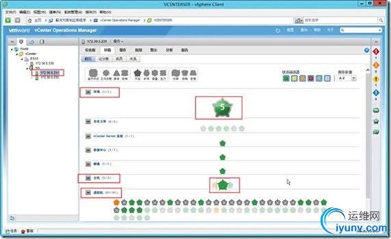

  在此以直观的方式显示了当前的环境,并针对当前的环境给出一个分数,当前分数为90。当分数越接近于100时,显示系统越“健康”。
  可以在左侧选中一个HA、一个VMware ESXi主机,在右侧查看系统的运行状态、风险、效率,如图1-28所示。
  图1-28显示系统状态
