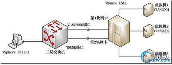

要在虚拟交换机中实现VLAN功能,需要与网络中的三层交换机配合使用,本节实验拓扑如图1-1所示。
图1-1 虚拟交换机网络拓扑
在图1-1的拓扑中,有一台三层交换机,一个有两个网卡的服务器。在三层交换机中,划分了VLAN2001、VLAN2002、VLAN2003、VLAN2004、VLAN2005、VLAN2006共6个VLAN。各VLAN的网段如表4-1所示。

在这台服务器上安装了VMware ESXi 5.1,这台服务器的第一个网卡连接到一个Access端口,该端口划分为VLAN2006,同时这个网卡设置了管理地址172.18.96.11;另一个网卡连接到交换机的Trunk端口(连接到交换机的23或24端口)。

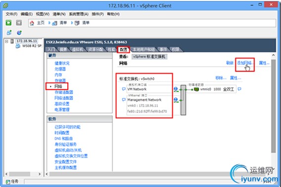

使用vSphere Client连接到VMware ESXi Server,在“配置→网络”中,可以看到,当前只有一个虚拟交换机,并且为该虚拟交换机分配了管理地址172.18.96.11,如图1-2所示。
图1-2 当前网络

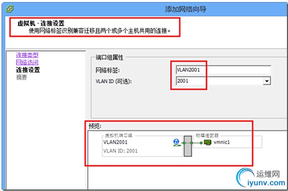

(3)在“端口组属性”选项组中,在“网络标签”处添加第一个可用VLAN的标签,在此添加VLAN2001,在“VLANID”文本框中输入对应的VLAN,在此为2001,如图1-5所示。
图1-5 添加网络标签及选择VLAN

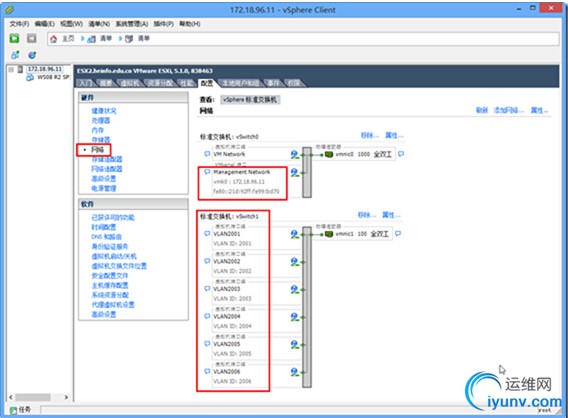

(5)返回到“vSwitch1属性”对话框,接下来,单击“添加”按钮,继续添加其他虚拟机端口组,这可以参照(1)~(4)步,依次为VLAN2003~VLAN2006添加,这些不一一介绍。当所有的虚拟机端口组添加完成后,单击“关闭”按钮返回。
返回到vSphere Client控制台后,可以看到两个虚拟交换机的情况,如图1-14所示。
图1-14 添加完成的虚拟交换机及虚拟机端口组
