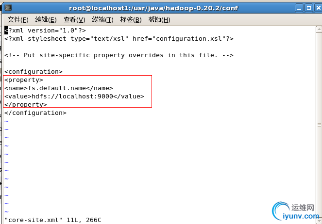

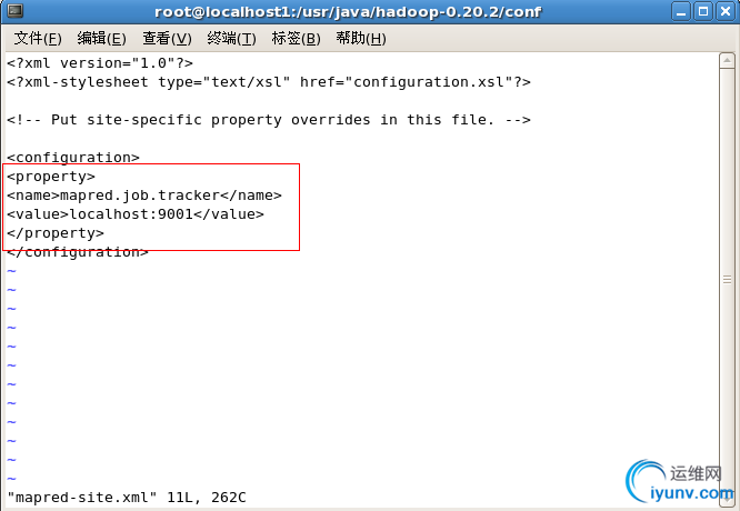

  4.        在NameNode名称节点上修改配置文件。Shell终端中输入命令进入hadoop文件安装目录,修改conf目录下的hadoop-env.sh、core-site.xml、hdfs-site.xml、mapred-site.xml、masters、slaves这六个文件,其中masters、slaves的配置为masters中写入作为NameNode的虚拟机名称,slaves写入作为dataNode的另外两个虚拟机的名称,另外四个文件hadoop-env.sh、core-site.xml、hdfs-site.xml、mapred-site.xml的具体操作为:Shell终端输入命令进入相应的conf目录,用命令vi+文件名打开相应的文件进行修改,配置分别截图如下(图中相应的具体含义不做具体说明了,三言两语估计也说不清,可以自己在网上查)
  修改hadoop-env.sh配置文件
  修改core-site.xml配置文件
  <?xml version=&quot;1.0&quot;?>
<?xml-stylesheet type=&quot;text/xsl&quot; href=&quot;configuration.xsl&quot;?>
<!-- Put site-specific property overrides in this file. -->
<configuration>
<property>
<name>fs.default.name</name>
<value>hdfs://192.168.2.100:9000</value> --注意完全分布模式此地一定要用IP,下同
</property>
</configuration>
注:fs.default.name NameNode的IP地址和端口

  修改mapred-site.xml配置文件
<configuration>
<property>
<name>mapred.job.tracker</name>
<value>192.168.2.100:9001</value> 注意完全分布模式此地一定要用IP,下同
</property>
</configuration>

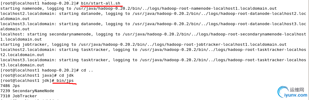

  7.         启动hadoop。这些配置完之后应该可以在Shell终端中进入hadoop安装目录下的bin文件夹,并通过start-all.sh和stop-all.sh启动和停止hadoop了。
  8.         查看运行状态。启动之后,在Shell终端中进入不同节点的jdk安装目录中的bin文件夹,输入指令jps就可以查看守护进程的运行状态。
  步骤7、8执行之后的效果如下图

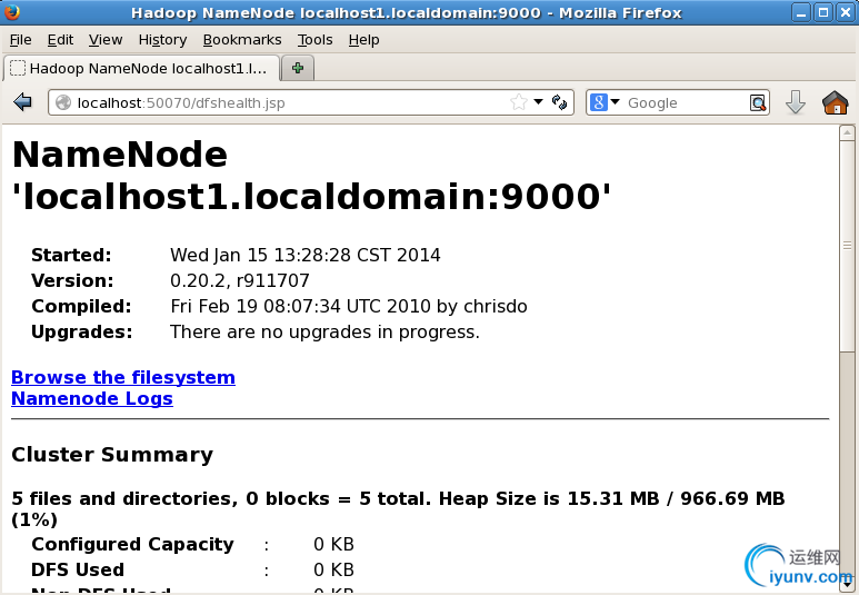

hadoop基于Web的集群监控界面
监控集群健康状态的用户界面
http://localhost:50070/dfshealth.jsp
通过这个界面,可以通览文件系统,检查集群每个DataNode状态,掌握每个独立节点上可获得的存储资源,并详细查看Hadoop守护进程的日志来判断集群当前运行是否正确,监控集群的整体健康状态。
