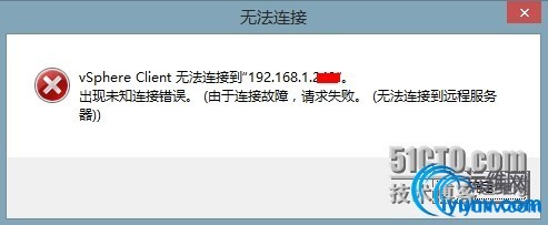

用VMware vSphere Client客户端无法登录,提示“出现未知连接错误。(由于连接故障,请求失败。无法连接到远程服务器)”

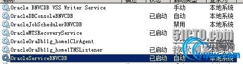

2.确认oracle数据库的服务OracleServiceBNVCDB状态,为已启动状态。

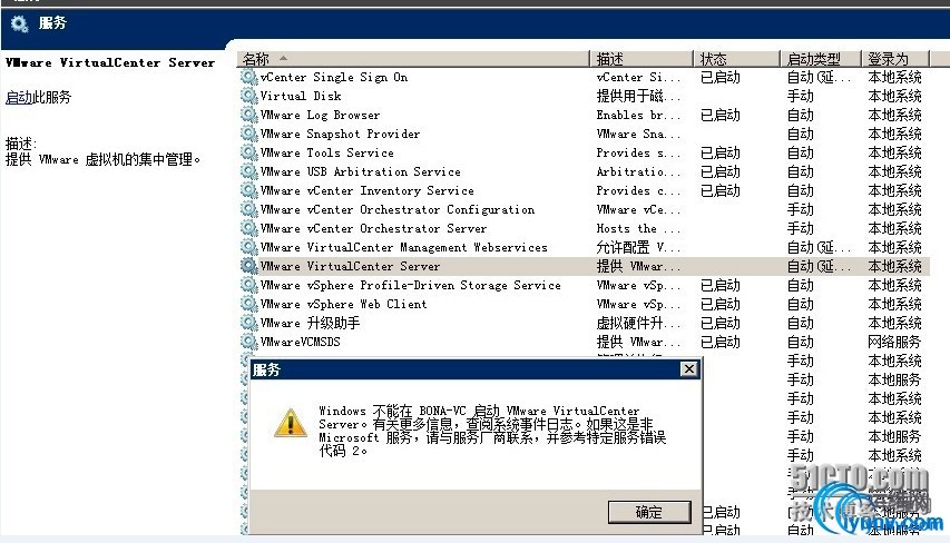

3.手动尝试启动vCenter服务,启动失败,报错

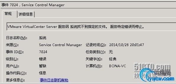

4.此时,怀疑是不是Windows系统本身问题,于是,尝试重启系统。看来这招大招也不行,vCenter服务依然无法启动。根据报错提示,查看系统事件日志,诊断--Windows日志--系统。果然发现有错误信息:“VMware VirtualCenter Server 服务因 系统找不到指定的文件。 服务特定错误而停止。(the VMware VirtualCenter Server service terminated with service-specific error The system cannotfind the file specified..)”

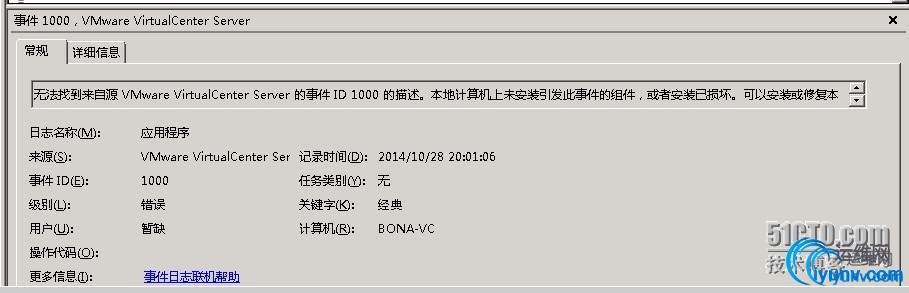

5.继续查看Windows的系统日志,诊断--Windows日志--应用程序。看到一条错误信息:“无法找到来自源 VMware VirtualCenter Server 的事件 ID 1000 的描述。本地计算机上未安装引发此事件的组件,或者安装已损坏。可以安装或修复本地计算机上的组件。如果该事件产生于另一台计算机,则必须在该事件中保存显示信息。以下是包含在事件中的信息:  Failed to intialize VMware VirtualCenter. Shutting down...
消息资源存在,但在字符串/消息表中找不到该消息”
DSC0005.jpg   wKiom1RQckOCk44cAADdSwWMqk4083.jpg (28.19 KB, 下载次数: 0)
  下载附件  保存到相册
2014-10-30 09:56 上传
根据错误的信息继续上官网查KB库,根据查到的几个KB库,问题依然无法解决。

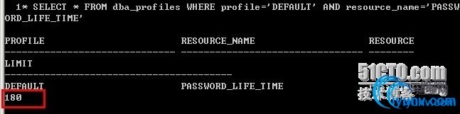

1)SELECT * FROM dba_profiles WHERE profile='DEFAULT' AND resource_name='PASSWORD_LIFE_TIME'
查询密码的有效期设置,LIMIT字段是密码有效天数。查到的结果是180天。

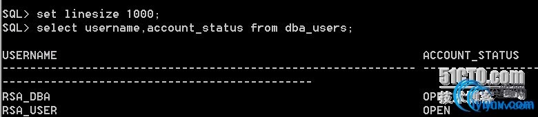

2)select username,account_status from dba_users;查看用户的状态信息,查到很多用户几乎都是EXPIERD状态。问题又来了(不是挖掘机),哪个用户才是vCenter所使用的呢?

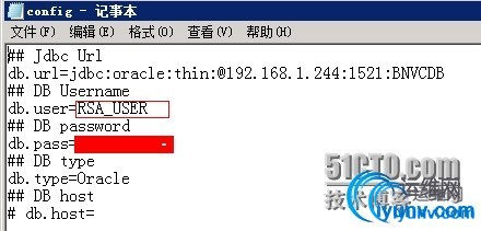

3)找到配置文件:D:Program FilesVMwareInfrastructureSSOServerwebappslookupserviceWEB-INFclassesconfig,很明显了,用户名就是RSA_USER

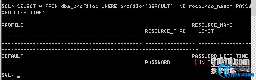

4)首先去除180天的密码生存周期的限制
ALTER PROFILE DEFAULT LIMIT PASSWORD_LIFE_TIME UNLIMITED;
再查看确认,已经是unlimited状态了。
