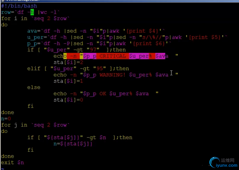

一. 自定义nagios监控脚本
1. 在客户端上创建脚本/usr/local/nagios/libexec/check_disk.sh   ;就是监控脚本要在客户端
vim  /usr/local/nagios/libexec/check_disk.sh 写入如下内容:(client上)
#!/bin/bash
#!/bin/bash
row=`df -h |wc -l`
for i in `seq 2 $row`
do
        ava=`df -h |sed -n "$i"p|awk '{print $4}'`
        u_per=`df -h |sed -n "$i"p|sed -n "s/\%//"p|awk '{print $5}'`
        p_p=`df -h -P|sed -n "$i"p|awk '{print $6}'`
        if [ "$u_per" -gt "97"  ];then
                echo -n "$p_p CRITICAL $u_per% $ava  "
                sta[$i]=2
        elif [ "$u_per" -gt "95" ];then
                echo -n "$p_p WARNING! $u_per% $ava  "
                sta[$i]=1
        else
                echo -n "$p_p OK $u_per% $ava  "
                sta[$i]=0
        fi
done
n=0
for j in `seq 2 $row`
do
        if [ "${sta[$j]}" -gt $n  ];then
                n=${sta[$j]}
        fi
done
exit $n
2. 保存后,修改该脚本的权限
chmod +x  /usr/local/nagios/libexec/check_disk.sh (client上)
3. 然后编辑/etc/nagios/nrpe.cfg文件
vim /etc/nagios/nrpe.cfg  # 加入一行:(client上)
command[check_disk]=/usr/local/nagios/libexec/check_disk.sh
QQ截图20151009083811.png 保存,重启nrpe服务
/etc/init.d/nrpe restart (client上)
4. 检测刚才的脚本是否正常运行的方法是,到server端执行如下命令:
check_nrpe -H 192.168.0.12 -c check_disk (server上)
QQ截图20151009083841.png 如果正常的话,会输出一行磁盘检测的数据,否则可能会报错。
