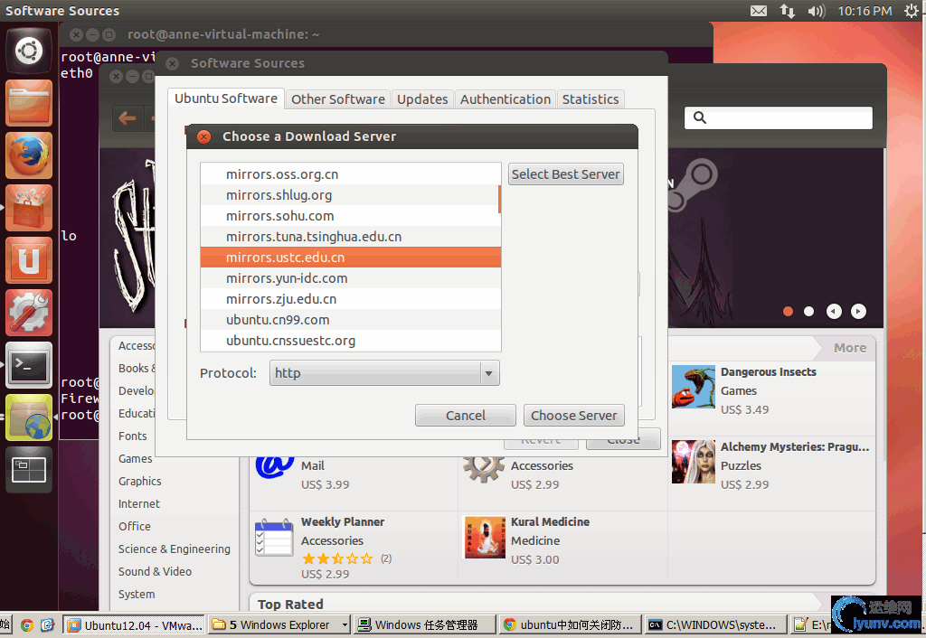

3.3 配置apt-get, 在软件中心中选择一个最快的源
  好吧,测试结果居然是 mirror.ustc.edu.cn 中科大的源
  更新源apt-get update
