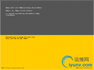

As in VMwareESXi 4.1 youcan enable or activate SSH on VMware ESXi 5.0 very simple. VMware ESXi 5.0 isalso known as VMware vSphere Hypervisor.

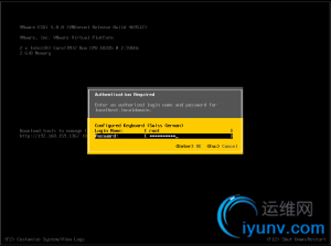

1.   On the start screen press F2 for“Customize System”;在ESXi主机界面按F2进行配置系统界面

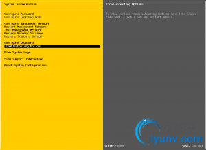

2.   Login with the local password;使用本地密码登录
3.   Select and enter Troubleshooting Options;选择并确认故障排除选项

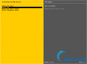

4.   Click on Enable SSH to activate SSH onyour VMware ESXi 5.0 host;在VMwareESXi5 主机上点击“Enable SSH”来激活SSH服务

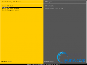

5.   After you have pressed the ENTER key youwill now see that SSH is enabled;在你按下了确认键后,你会看到SSH服务已经处于启用状态。
   注:这种方法需要在ESXi主机所在处,连接终端进行确认。

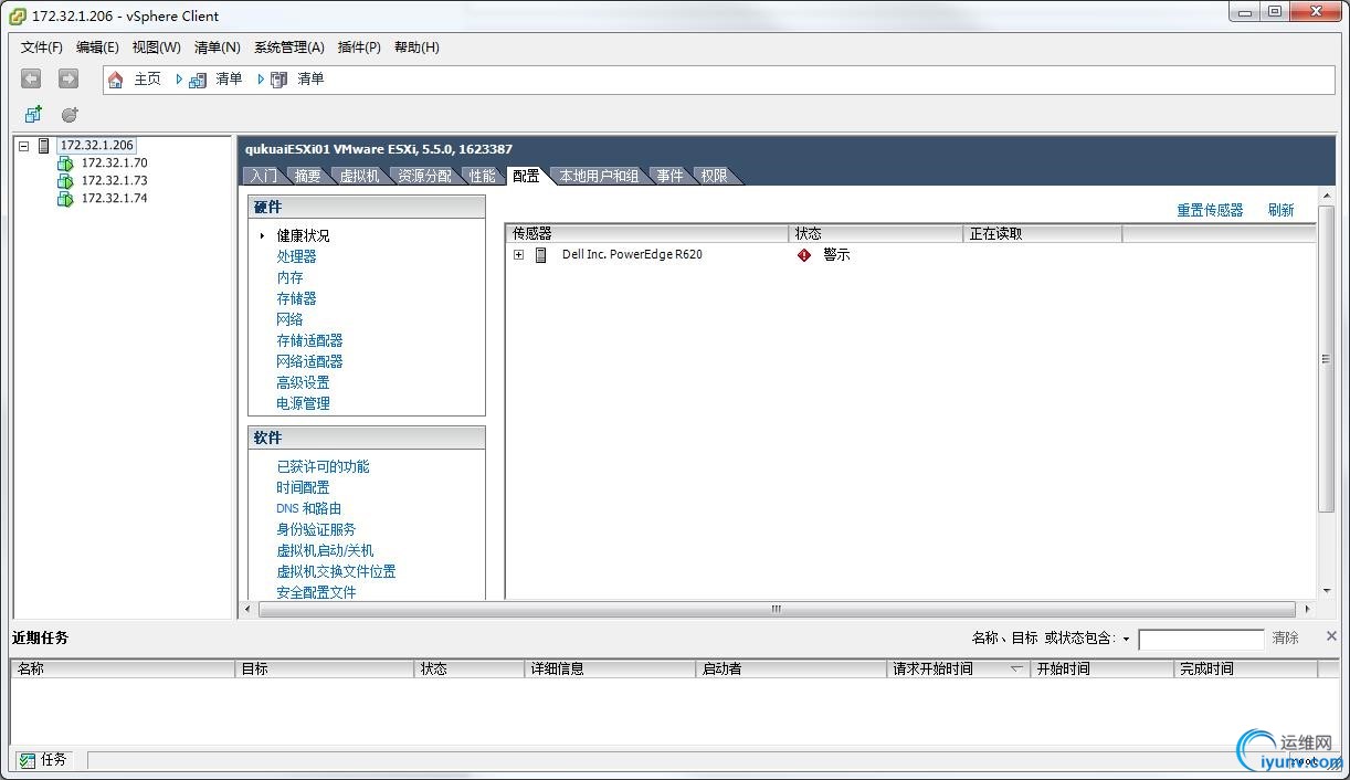

二、   通过vSphere进行设置
  登录vsphere vCenter,选择需要开启ssh服务的ESXi主机,点击配置:

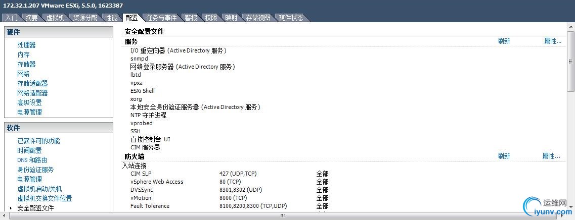

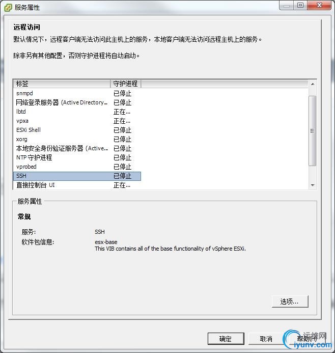

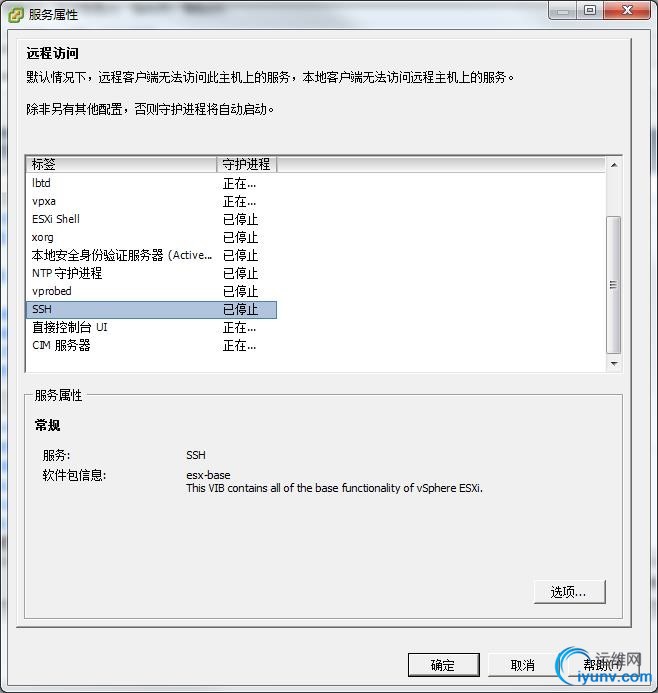

  选择“安全配置文件”——“服务”——“属性”,打开服务属性对话框:

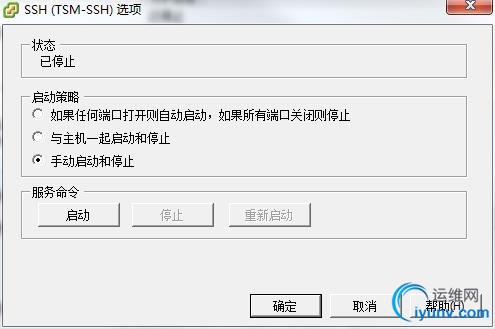

  在对话框中,可以看到SSH服务默认默认处于“已停止状态”,点击选项按钮,进行进程状态更改:

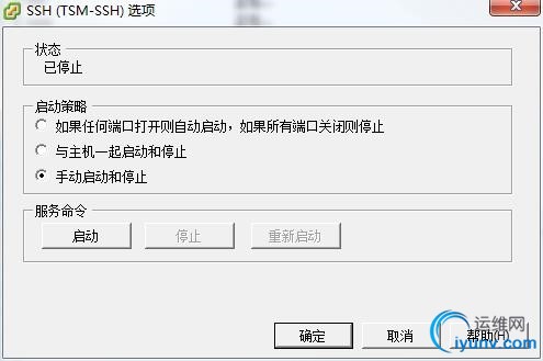

  可以看到ssh的状态,启动策略,服务命令,这里保持其他不变,直接点击“启动”按钮,启动ssh服务,服务启动后,点击确定按钮。

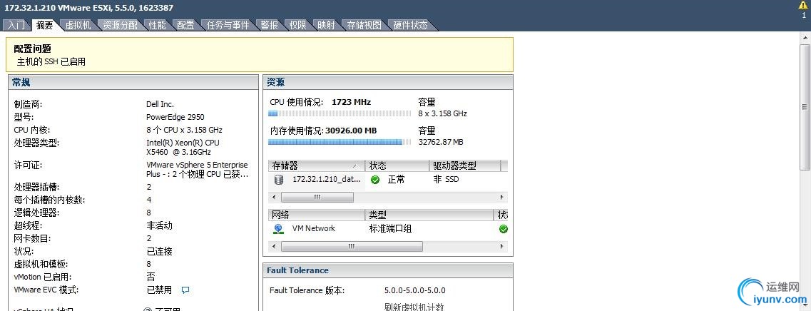

  可以看到ssh服务已经处于“正在运行”状态。此时查看主机的摘要信息,会有ssh服务已经开启的提示:
  注:这种方法是用vCenter进行管理和操作,可以同时管理多个ESXi主机,而不需要去机房ESXi主机的终端旁边修改,是建议的修改方式。
