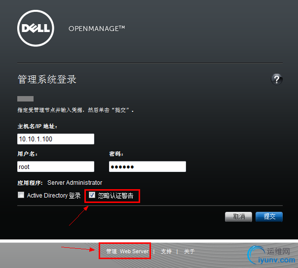

6、可以在自己的机器上安装了OpenManage,输入esxi5服务器地址,必须把“忽略认证警告”选项选上
呵呵!总算可以连接了。
