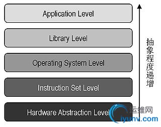

  虚拟化主要指的是特殊的技术,通过隐藏特定计算平台的实际物理特性,为用户提供抽象的、统一的、模拟的计算环境(称为虚拟机)(IBM定义)。虚拟化为有效利用大型机的资源提供了技术支持。虚拟机技术也是多种多样,而可以虚拟的层次或者可虚拟的方面也是遍布从硬件到应用层整个计算机系统。如图片所示:
