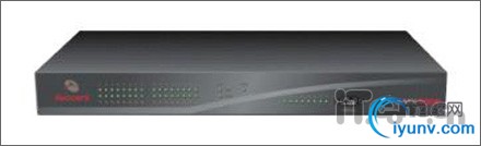

  Avocent AMX5000
  AMX5000是8对32切换机支持512台服务器同时被8用户管理,支持PS/2和Sun等多平台服务器环境。在设计方面, 紧凑型设计可以节省宝贵的机架空间,前面板LED指示灯使操作更简单。
  建立于Avocent已通过现场验证的矩阵交换设计之上,可以提供功能强大的KVM解决方案并具有高级的管理能力。AMX5000 的高度可缩放架构可轻易地容纳额外的服务器和用户,使AMX5000在数百甚至数千台服务器的扩大安装中显得特别有效。Avocent的AMWorks软件随用于集中管理的AMX5000切换机免费提供。
