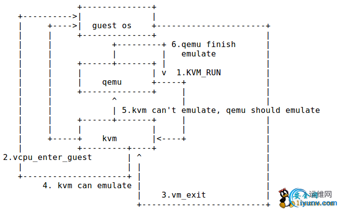

  这里主要介绍基于x86平台的Guest Os, Qemu, Kvm工作流程,如图,通过KVM APIs可以将qemu的command传递到kvm:
  1.创建VM
  system_fd = open("/dev/kvm", xxx);
  vm_fd = ioctl(system_fd, KVM_CREATE_VM, xxx);
  2.创建VCPU
  vcpu_fd = kvm_vm_ioctl(vm_fd, VM_CREATE_VCPU, xxx);
  3.运行KVM
  status = kvm_vcpu_ioctl(vcpu_fd, KVM_RUN, xxx);
  Qemu通过KVM APIs进入KVM后,KVM会切入Guest OS,假如Guest OS运行运行,需要访问IO等,也就是说要访问physical device,那么Qemu与KVM就要进行emulate。 如果是KVM emulate的则由KVM emulate,然后切回Guest OS。如果是Qemu emulate的,则从KVM中进入Qemu,等Qemu中的device model执行完emulate之后,再次在Qemu中调用kvm_vcpu_ioctl(vcpu_fd,
KVM_RUN, xxx)进入KVM运行,然后再切回Guest OS.
  (图片勘误,如果KVM can emulate那么emulate之后应该层层返回到kvm_x86_ops->run(vcpu),然后才切入guest os,不是直接切入,图画完了,不好修改)
  Qemu是一个应用程序,所以入口函数当然是main函数,但是一些被type_init修饰的函数会在main函数之前运行。这里分析的代码是emulate x86 的一款i440板子。main函数中会调用在main函数中会调用kvm_init函数来创建一个VM(virtual machine),然后调用机器硬件初始化相关的函数,对PCI,memory等进行emulate。然后调用qemu_thread_create创建线程,这个函数会调用pthread_create创建一个线程,每个VCPU依靠一个线程来运行。在线程的处理函数qemu_kvm_cpu_thread_fn中,会调用kvm_init_vcpu来创建一个VCPU(virtual
CPU),然后调用kvm_vcpu_ioctl,参数KVM_RUN,这样就进入KVM中了。进入KVM中第一个执行的函数名字相同,也叫kvm_vcpu_ioctl,最终会调用到kvm_x86_ops->run()进入到Guest OS,如果Guest OS要写某个端口,会产生一条IO instruction,这时会从Guest OS中退出,调用kvm_x86_ops->handle_exit函数,其实这个函数被赋值为vmx_handle_exit,最终会调用到kvm_vmx_exit_handlers[exit_reason](vcpu),kvm_vmx_exit_handlers是一个函数指针,会根据产生事件的类型来匹配使用那个函数。这里因为是ioport访问产生的退出,所以选择handle_io函数。

如果KVM中的handle_io函数可以处理,那么处理完了再次切入Guest OS。如果是在Qemu中emulate,那么在KVM中的代码执行完后,会再次回到Qemu中,调用Qemu中的kvm_handle_io函数,如果可以处理,那么再次调用kvm_vcpu_ioctl,参数KVM_RUN,进入KVM,否则出错退出。
