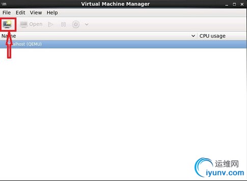

  • 然后打开 virt-manager
virt-manager

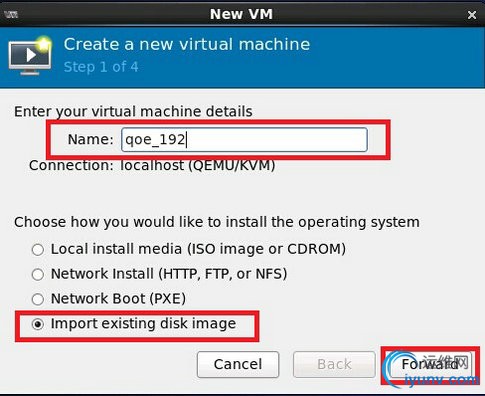

  • 在出现的画面中点击 New VM按钮

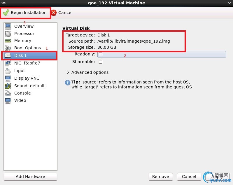

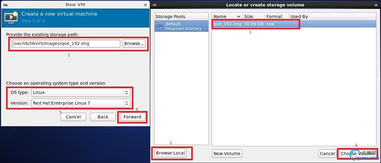

  • 填写虚拟机名称,然后选择导入已经存在的镜像文件
  • 选择复制的镜像img文件,kvm默认显示的是在 /var/lib/libvirt/images/ 下已有的img文件
  • 选择好虚拟内存和虚拟CPU核数
  • 这里的步骤2是保证新建虚拟机依旧是处在网桥br0中
  • 当遇到下列情况时: 新的虚拟机名为 qoe_192。且它的配置文件就是以虚拟机名为命名的xml文件,即
    qoe_192.xml。但是它的镜像文件却是其他
接下来就是慢慢地等待了….

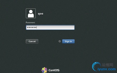

  然后就出现如上了,就是这么简单… ^_^

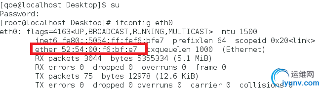

  • 先进入超级用户模式下,然后查看本机的 MAC 地址
ifconfig eth0
  • eth0 是虚拟机的默认以太网卡,实际中当然是虚拟的,并不是都取名为 eth0,根据实际情况而定。这里务必记住新的 MAC 地址,即图中的   52:54:00:f6:bf:e7。补充一句,如果找不到eth0网卡,请参考这篇博文《KVM虚拟机克隆Linux系统后找不到eth0网卡》

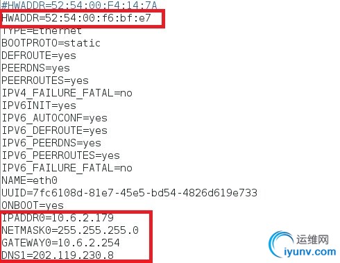

  • 然后编辑网卡配置文件
vim /etc/sysconfig/network-scripts/ifcfg-eth0
  • 将HWADDR后面的地址改为实际的地址(52:54:00:f6:bf:e7),旧的已经被笔者我注释了,然后其余步骤就是配置IP,这里就不多解释了,因为笔者的虚拟机是   Centos7 并非 Centos6.5,所以具体的语句有一点点不同,仅此而已!

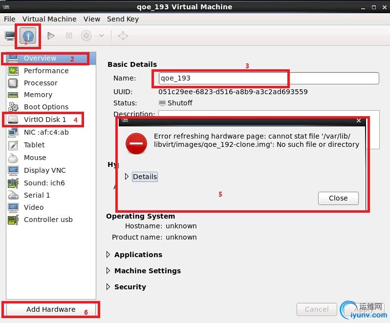

  •   然后右击关闭着的 qoe_192-clone,选择 open,然后点击位置1 的修改虚拟机硬件位置的地方
  • 点击位置2 “Overview”, 在右栏中位置3 “Name” 中编辑你想修改的新名称即可
  • 点击位置4 “VirlO Disk”,就突然弹出 5的报错信息,因为先前已经将qoe_192-clone.img 重新命名为 qoe_193.img了,不报错才怪~,这时将右击位置4 ,选择 “Remove Hardware”,删除它!
  •   点击位置6 “Add Hardware”

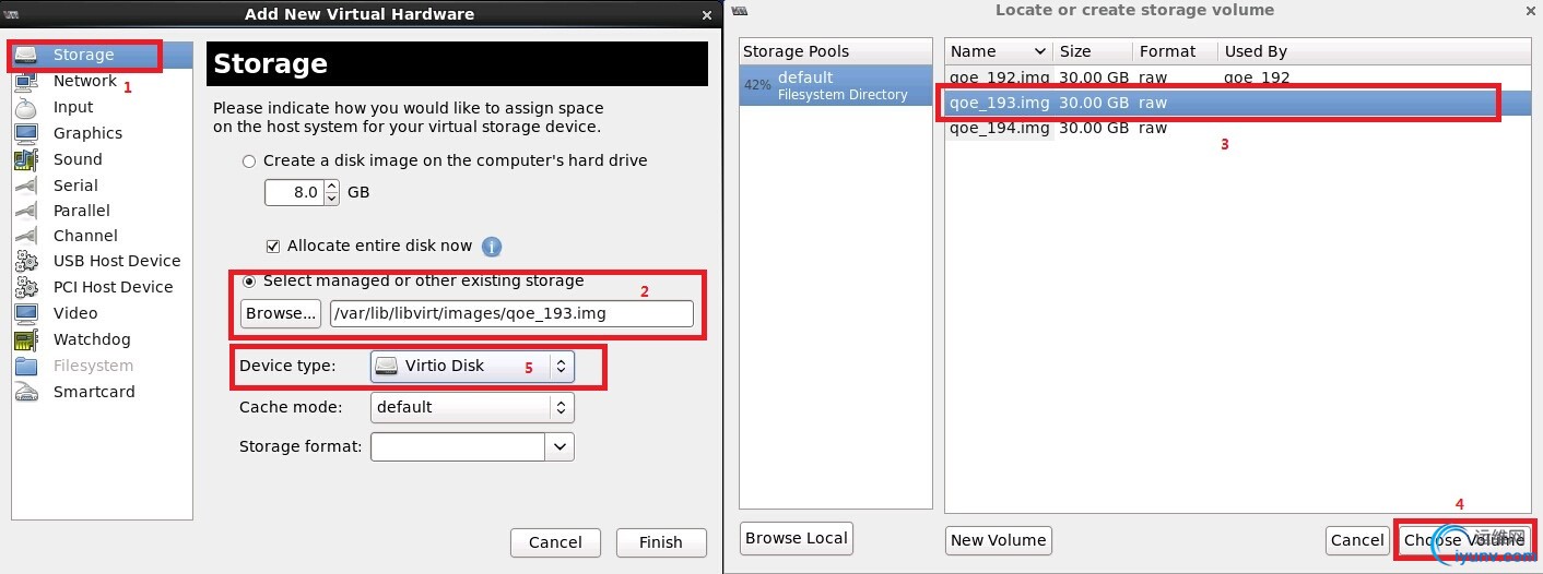

    • 点击位置 1 “Storage”,选择 “Select managed or other existing storage”,点击 “Browse”
    • 选择之前更名后的 qoe_193.img,选择 Choose Volume
    • 将 “Device type” 更改为 “Virtio Disk” 类型
  •   接着就是将修改后的 qoe_193 启动 “Run” 就OK了,完毕!但别忘了网络配置还是要改的… -_-!
