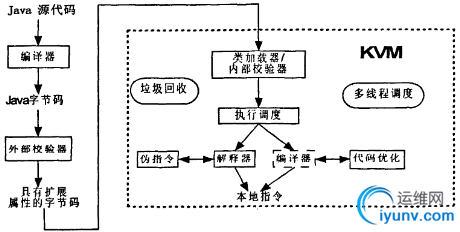

  在j2me中,程序流程从java源码(.java)开始的。Java源码被编译平台编译后生成与平台无关的Java字节码文件。该字节码文件经过一个外表校验器来验证字节码的合法性。当验证通过后,字节码会送到kvm中执行。其流程如下图所示。
