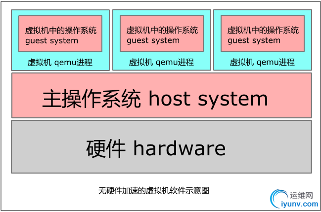

在上一篇中,我展示了虚拟机软件QEMU的使用、效果及其性能,同时也分析了不同用户对虚拟机的不同追求。但是不管是桌面用户还是企业级用户,对虚拟机软件的追求有一点是共同的,那就是性能。QEMU是一个强大的虚拟机软件,它可以完全以软件的形式模拟出一台完整的电脑所需的所有硬件,甚至是模拟出不同架构的硬件,在这些虚拟的硬件之上,可以安装完整的操作系统。QEMU的运行模式如下图:

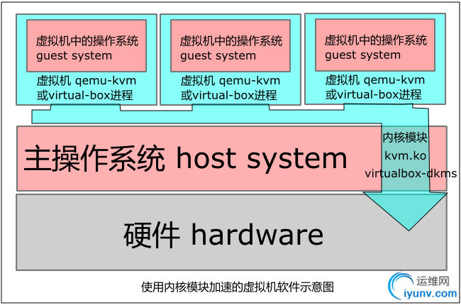

  很显然,这种完全以软件模拟硬件的形式虽然功能强大,但是性能难以满足用户的需要。模拟出的硬件的性能和物理硬件的性能相比,必然会大打折扣。为了提高虚拟机软件的性能,开发者们各显神通。其中,最常用的办法就是在主操作系统中通过内核模块开一个洞,通过这个洞将虚拟机中的操作直接映射到物理硬件上,从而提高虚拟机中运行的操作系统的性能。如下图:
  其中KVM就是这种加速模式的典型代表。在社区中,大家常把KVM和Xen相提并论,但是它们其实完全不一样。从上图可以看出,使用内核模块加速这种模式,主操作系统仍然占主导地位,内核模块只是在主操作系统中开一个洞,用来连接虚拟机和物理硬件,给虚拟机加速,但是虚拟机中的客户操作系统仍然受到很大的限制。这种模式比较适合桌面用户使用,主操作系统仍然是他们的主战场,不管是办公还是打游戏,都通过主操作系统完成,客户操作系统只是按需使用。至于Xen,则完全使用不同的理念,比较适合企业级用户使用,桌面用户就不要轻易去碰了,具体内容下一篇我再讲。

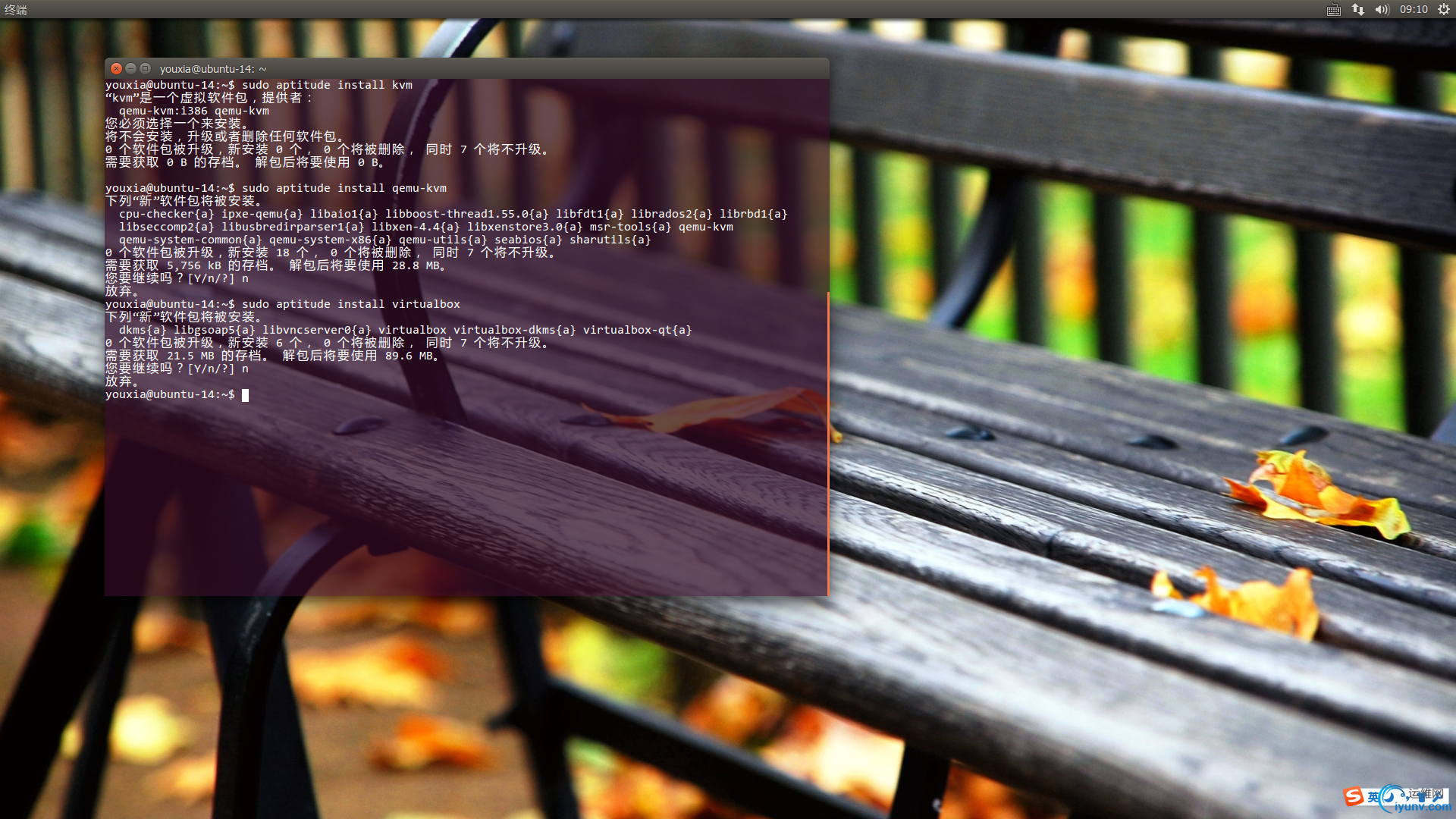

  其实VirtualBox也是采取的这种内核模块加速的模式。我之所以这么说,是因为在安装VirtualBox时,它会要求安装DKMS。如下图:
  熟悉Linux的人知道,DKMS就是为了方便用户管理内核模块而存在的,不熟悉DKMS的人Google一下也可以了解个大概。关于VirtualBox的具体使用方面的内容,我下一篇再讲。这一篇主要讲KVM。

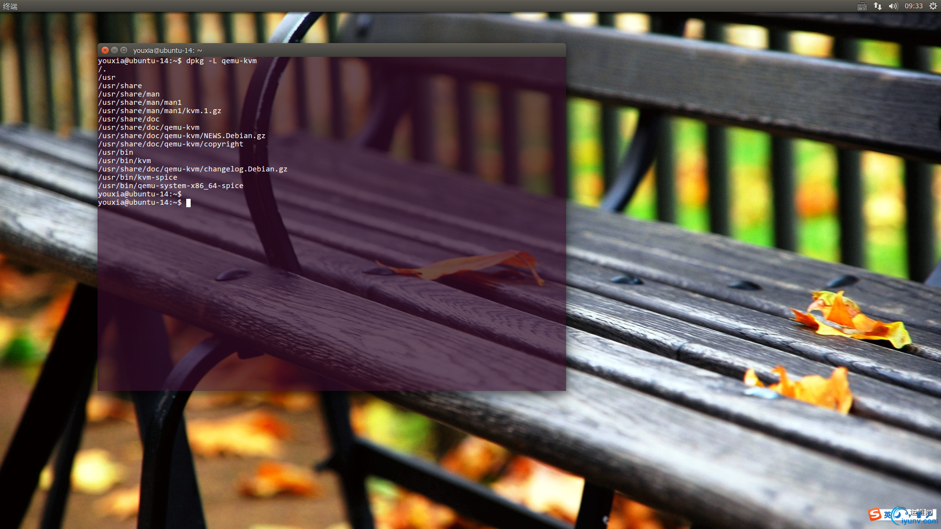

  KVM和QEMU是相辅相成的,QEMU可以使用KVM内核模块加速,而KVM需要使用QEMU运行虚拟机。从上图可以看到,如果要使用Ubuntu的包管理软件安装KVM,其实安装的就是qemu-kvm。而qemu-kvm并不是一个什么很复杂的软件包,它只包含很少量几个文件,如下图:
  用man命令查看一下它的文档,发现qemu-kvm包不仅包含的文件很少,而且它的可执行文件kvm也只是对qemu-system-x86_64命令的一个简单包装,如下图:
