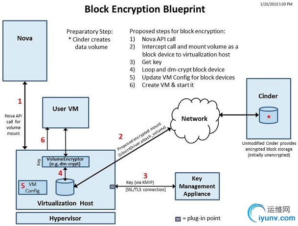

  在openstack havana的release note中有如下介绍“Attached Cinder volumes can now be encrypted. Data is decrypted as needed at read and write time while presenting instances with a normal block storage device”。
  众所周知,在以前版本的openstack中,块存储创建出volume后,将其挂载给虚拟机,就可以启动虚拟机。但这种实现方式也存在一些安全隐患:若存在不怀好意的系统管理员或者黑客在攻陷nova节点时,就可以从宿主系统中,查看guest os中用户存放的数据。如果用户在其磁盘中存在敏感私人数据时,则存在数据泄密的风险。
  关于磁盘加密的BluePrint链接:https://wiki.openstack.org/wiki/VolumeEncryption ,通过分析其实现方式可以发现,cinder中的卷在挂载到HyperVisor主机上时,对其进行加密,再讲加密后的块设备提供给虚拟机使用,最终虚拟机使用的加密后的磁盘。如果此时黑客攻陷主机的话,他看到的将是加密后的volume,如果不知道磁盘的加密密码,他看到将是没有任何意义的一堆数据。
  通过分析nova中代码实现,可以发现磁盘加密的实现细节,openstack中的磁盘加密使用了Linux中的一个加密组件:cryptsetup!

可见,在attach_volume方法的_open_volume中,会调用cryptsetup系统命令对输入的待挂载设备进行加密,再将加密的设备生成挂载给虚拟机的软链接,这样虚拟机在启动时感知不到加密方法的存在,即磁盘加密对虚拟机是透明的。cryptsetup
