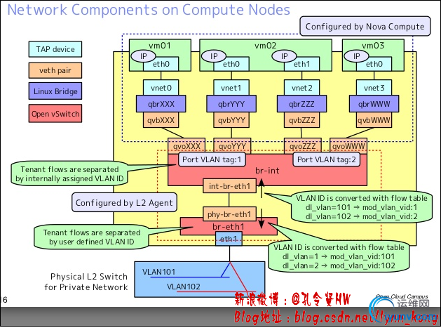

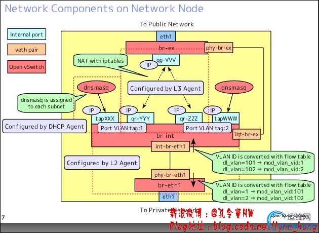

  上面的命令是使用ovs gre模式的命令,而如果使用ovs vlan模式,命令类&#20284;,只是操作的不再是br-tun,而是每一个network对应的物理br,下面的几张图应该能清晰的说明问题。

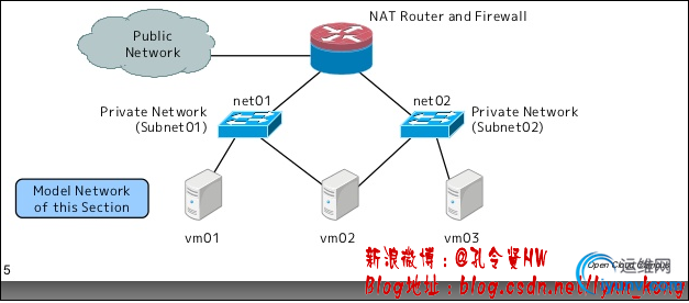

逻辑模型:
物理节点上quantum agent的实现:
物理节点上dhcp agent和l3 agent的实现,也可以参考上一篇博客:
如何实现namespace隔离:
