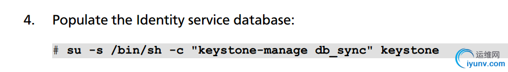

keystone安装:

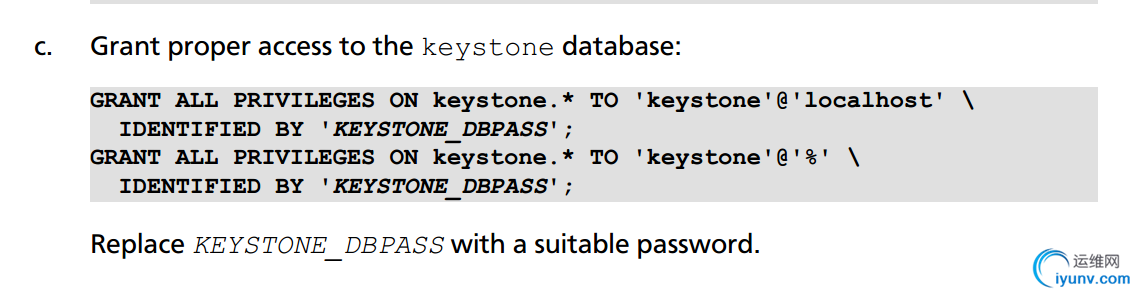

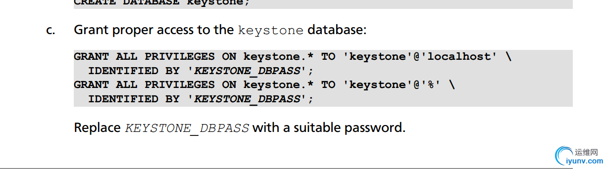

1、安装keystone对数据库授权时候,不能直接copy,因为 IDENTIFIED BY 'KEYSTONE_DBPASS';密码
KEYSTONE_DBPASS前面有个空格。

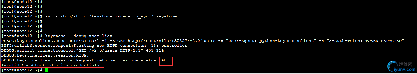

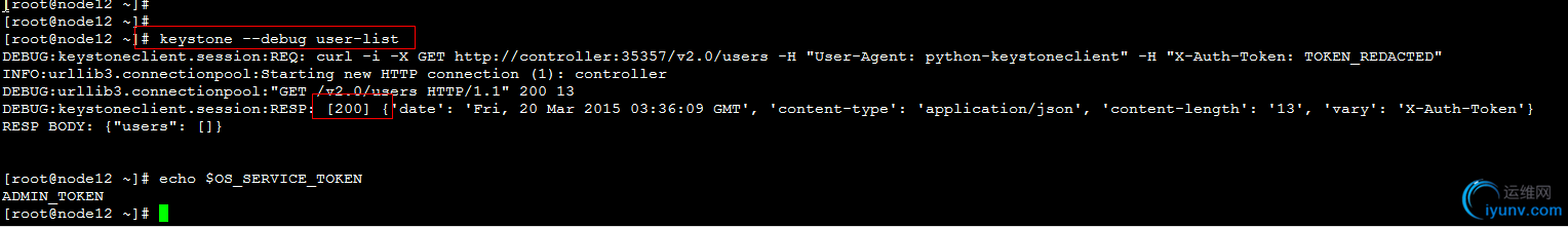

再次验证keystone:

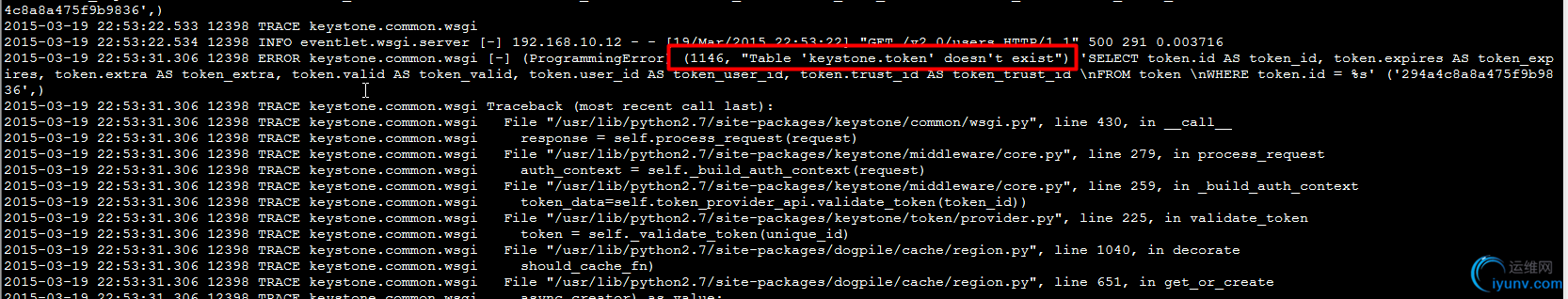

发现有报错,看keystone日志: DSC0003.jpg

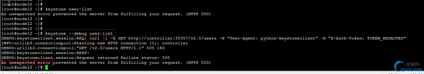

发现再次失败: DSC0005.jpg
看keystone日志: DSC0006.jpg

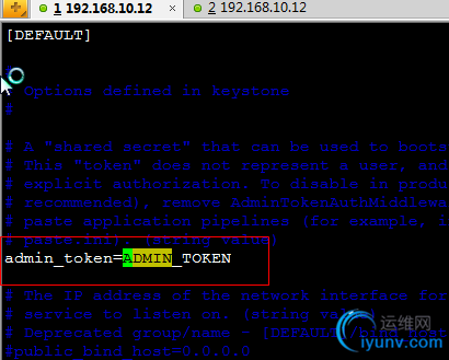

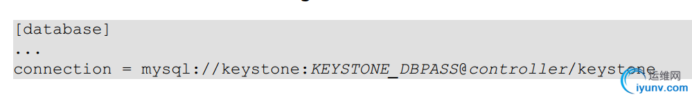

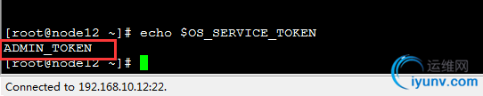

检查keystone配置文件:vim /etc/keystone/keystone.conf DSC0007.jpg

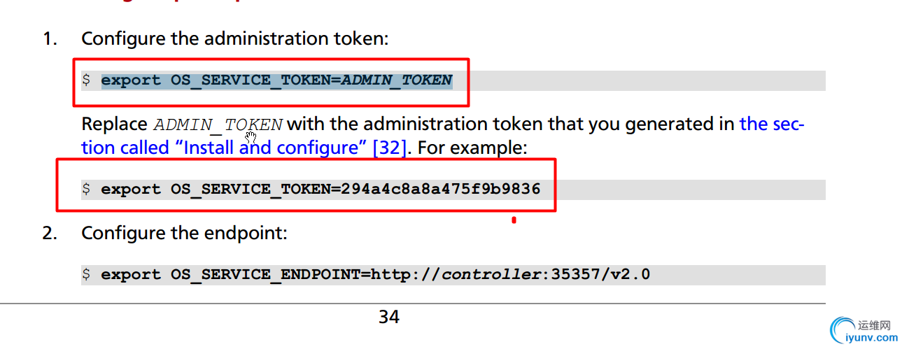

此处输出的token值需要与keystone.conf文件的ADMIN_TOKEN一致。
发现正常。
注意官方文档上面对OS_SERVICE_TOKEN进行了两次环境变量赋值(其实第二次是在举例用随机值):目的就是保证环境变量的值与keystone.conf的值保持一致即可。 DSC00010.jpg

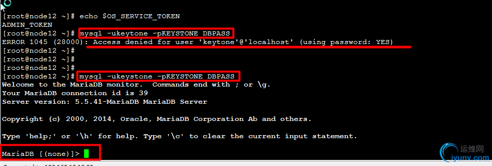

提前:如果报数据库连接不上,则应该去排查下述配置是否正确: DSC00011.jpg 若再次连接不上,需要考虑数据库的权限问题(如下图),最简单的办法就是用该账号手动登录数据库:mysql -ukeystone -pKEYSTONE_DBPASS DSC00012.jpg DSC00013.jpg 第一次没成功,第二次成功了(第一次特意把keystone写成了ketone,当然不会成功,所以要尽量避免拼写错误) DSC00014.jpg

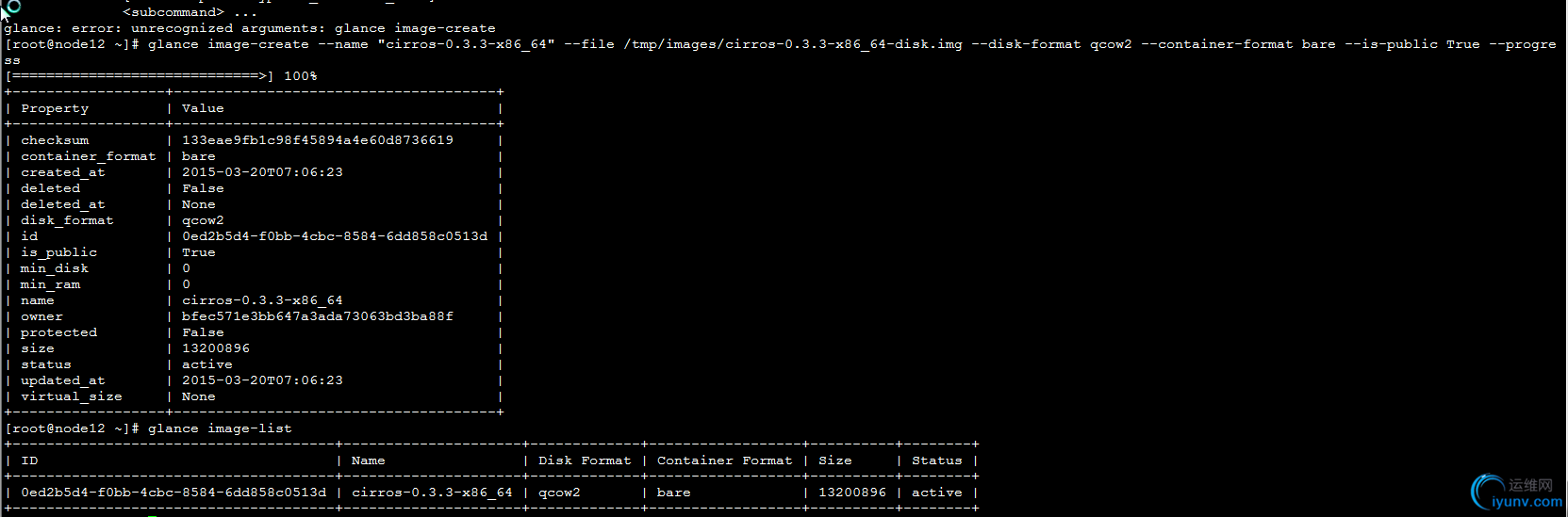

glance安装:
没有太多将的,直接复制粘贴就可: DSC00015.jpg

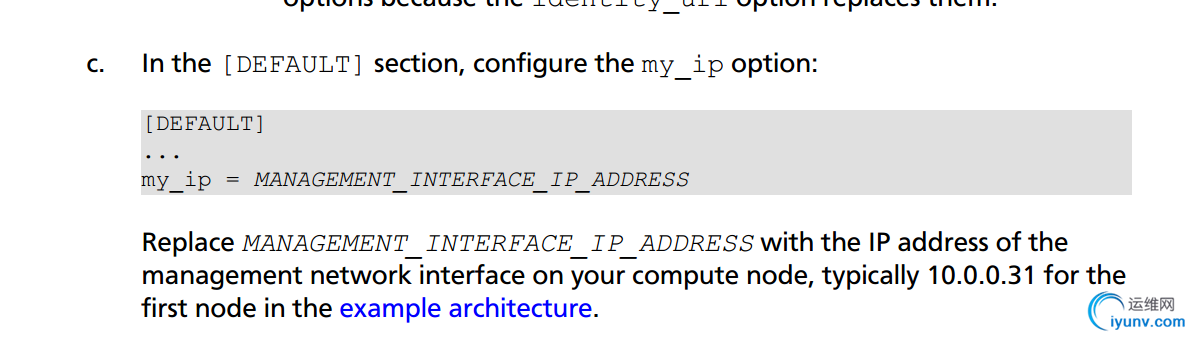

本次试验中,采用all-in-one环境,因此controller和compute节点有些配置项会重复,请注意区分。
此处my_ip填写管理网络的ip地址。此处all-in-one即本机地址。

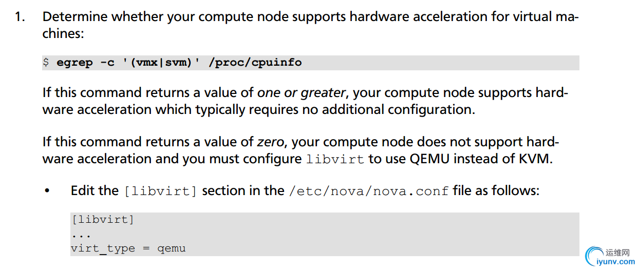

下图说明:如果你openstack环境使用的是支持虚拟化的物理机virt_type=kvm,否则使用qemu DSC00018.jpg

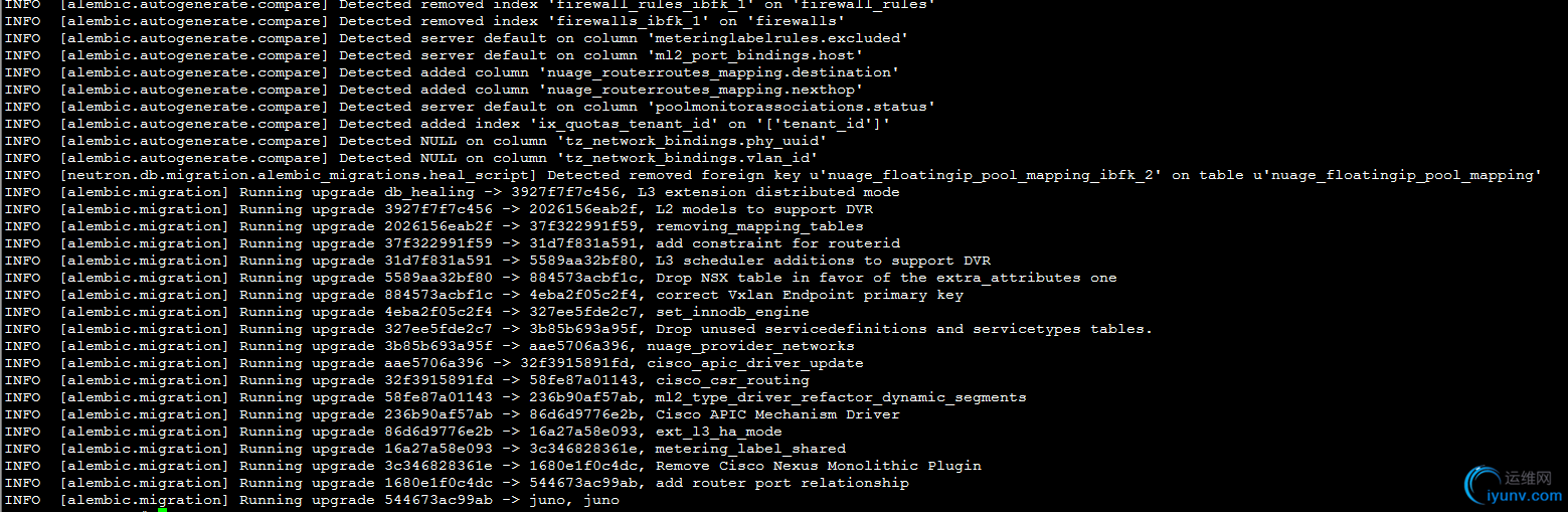

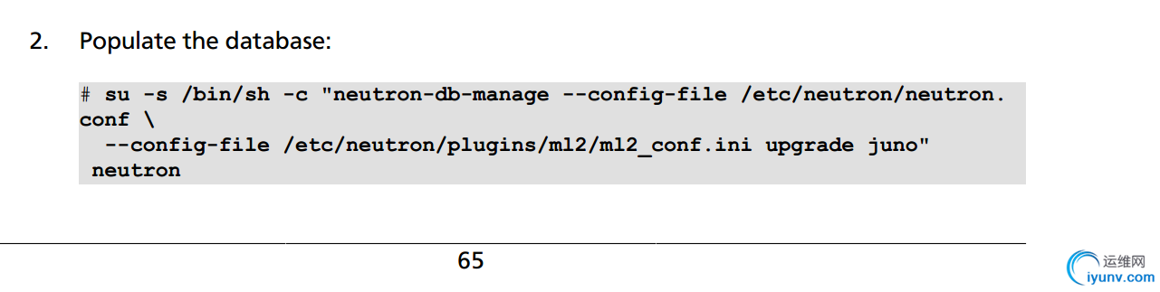

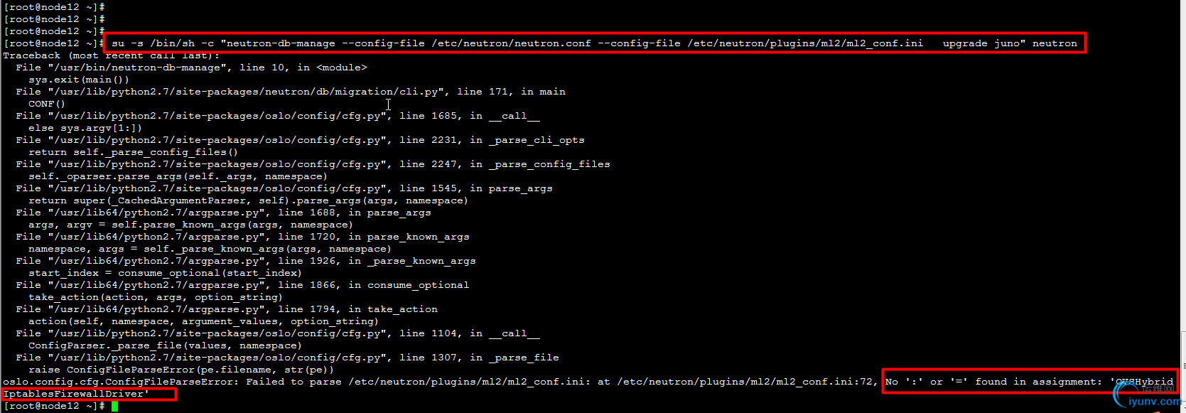

下图复制有问题: DSC00020.jpg su -s /bin/sh -c "neutron-db-manage --config-file /etc/neutron/neutron.conf --config-file/etc/neutron/plugins/ml2/ml2_conf.ini   upgrade juno" neutron
修改后:

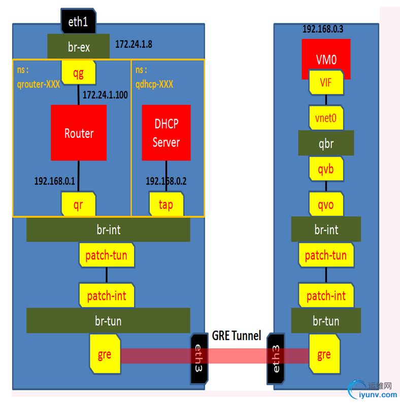

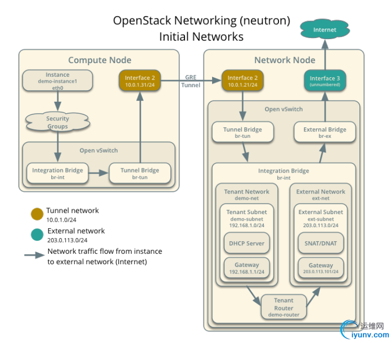

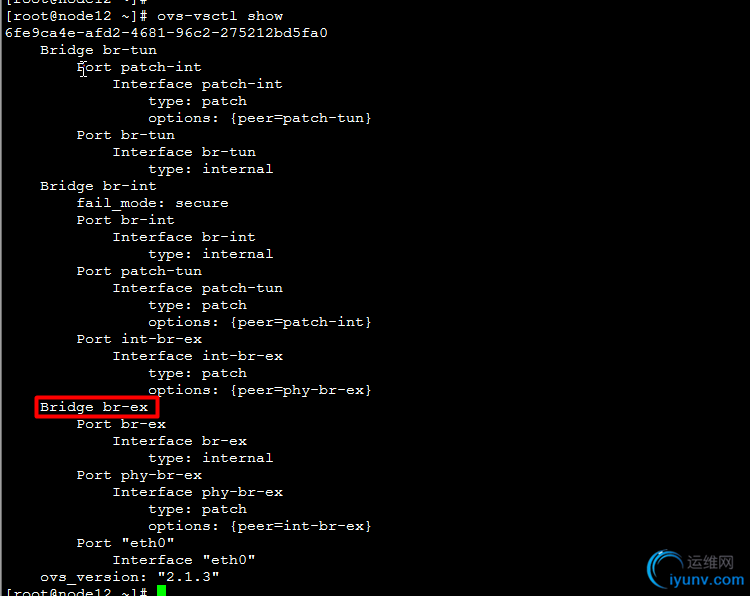

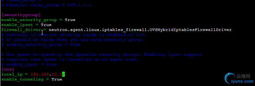

yum install openstack-neutron openstack-neutron-ml2 openstack-neutronopen-vswitch -y DSC00025.jpg 上图设置的为隧道的ip地址,隧道是用来连接各计算节点进行通信(注:br-int是连接同一个计算节点上的各个vm之间通信)。如果有单独配置隧道网卡,则该ip为该网卡ip。本实验中all-in-one共用eth0,因此此处使用eth0 ip地址192.168.10.12。更多ovs 相关知识请参考博文:http://blog.iyunv.com/tantexian/article/details/44563255

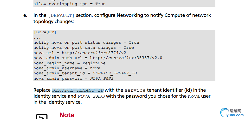

DSC00026.jpg 配置网络时候,一定要注意将 SERVICE_TENANT_ID修改为对应的id值~

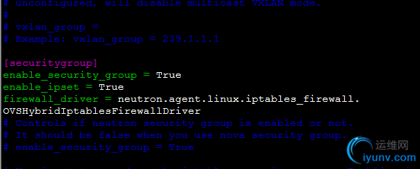

下图不能直接复制,直接复制要出错: DSC00030.jpg

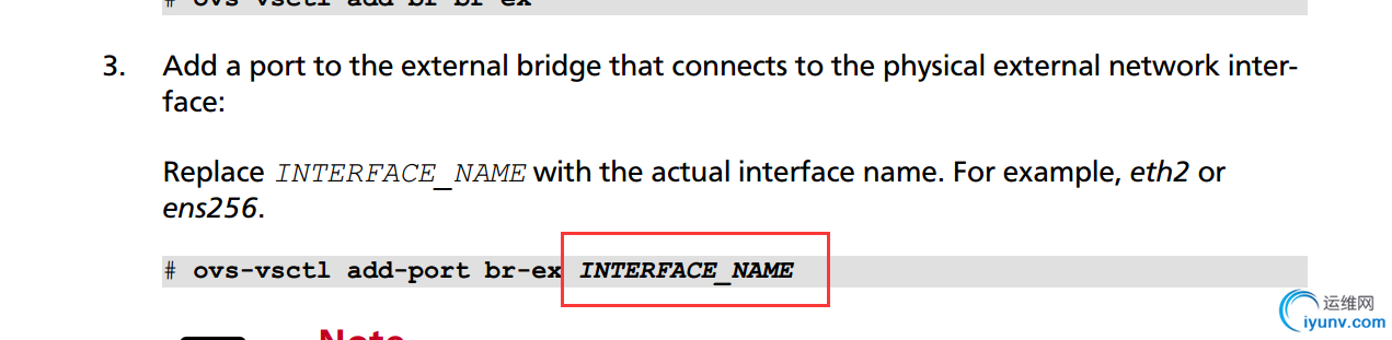

下图注意替换为正确的网卡名:

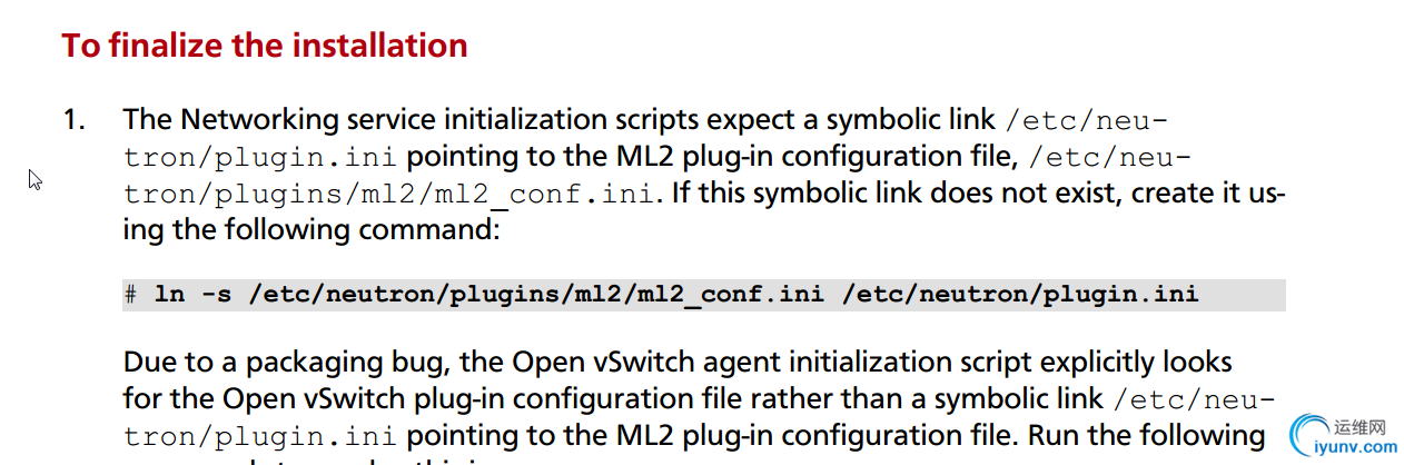

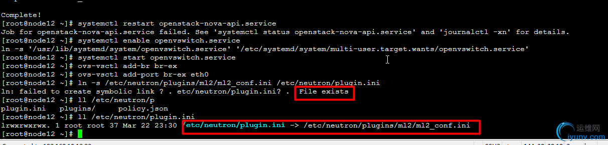

下面操作会报错,因为,前面我们已经链接一次了: DSC00032.jpg DSC00033.jpg
systemctl enable neutron-openvswitch-agent.service neutron-l3-agent.service neutron-dhcp-agent.service neutron-metadata-agent.service  neutron-ovs-cleanup.service
systemctl start neutron-openvswitch-agent.service neutron-l3-agent.service neutron-dhcp-agent.serviceneutron-metadata-agent.service

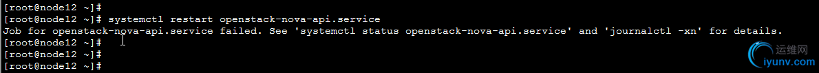

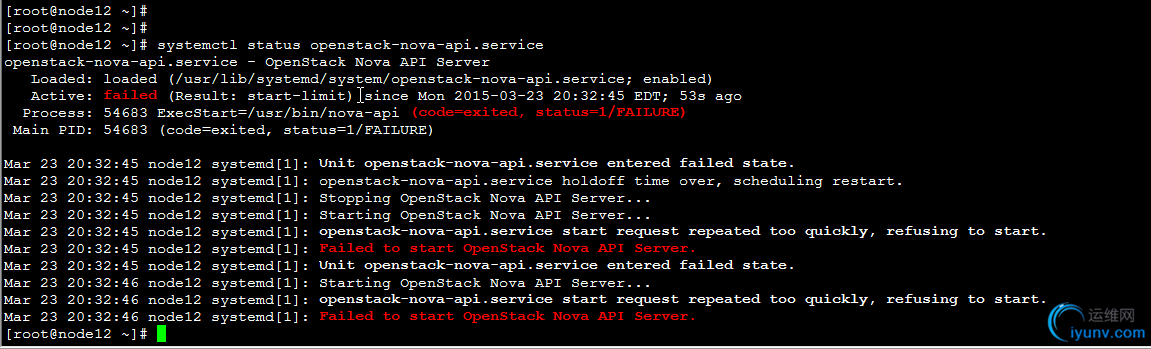

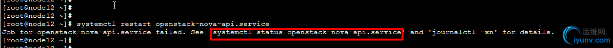

重启api服务,报错:systemctl restart openstack-nova-api.service

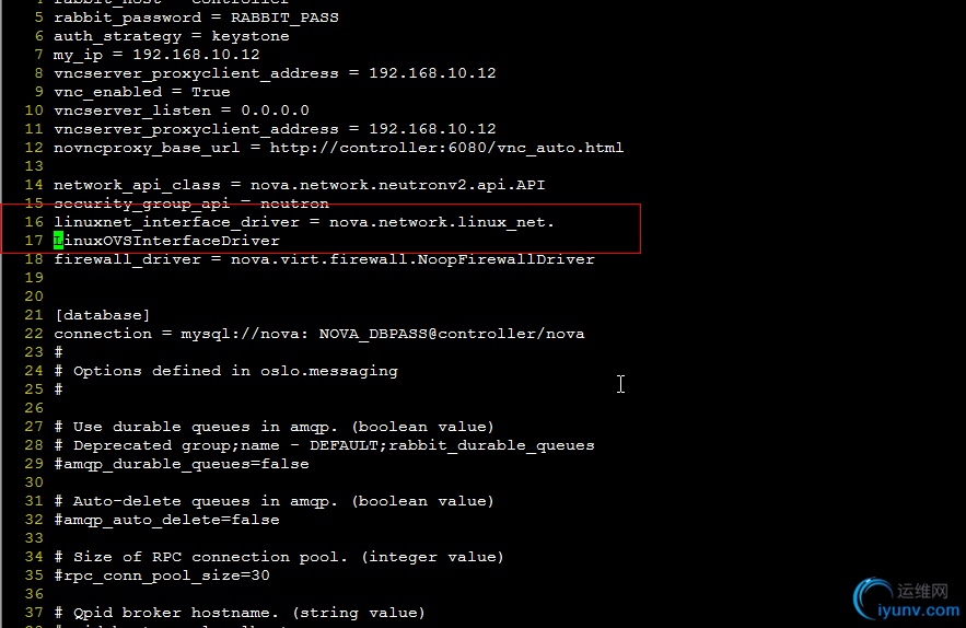

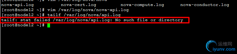

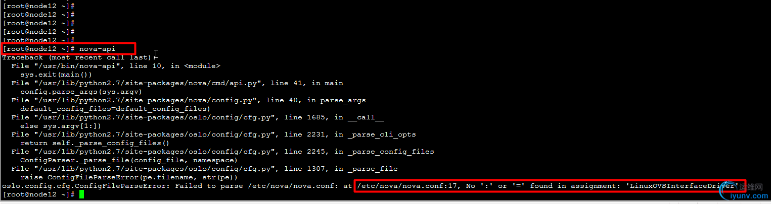

看到启动api出错,第一个想到的肯定是api的日志: DSC00037.jpg 此时发现日志目录下面还没有api.log日志文件。那么接下来可以用前台直接启动api方式,查看错误: DSC00038.jpg
定位到nova.conf 17行: DSC00039.jpg 从上很容易发现又是我们直接复制粘贴pdf换行符导致。(所以直接复制粘贴时候需要多注意下,本次演示主要是教大家如何盘查错误,所以会尽可能暴露一些错误出来)

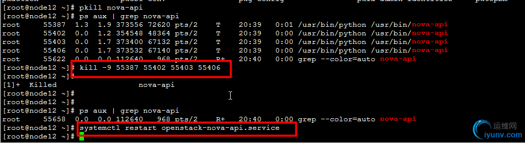

发现还是启动不了: DSC00040.jpg 查看nova-api进程: DSC00041.jpg
发现已经启动了好几个进程了,kill掉重启: DSC00042.jpg 一切正常。

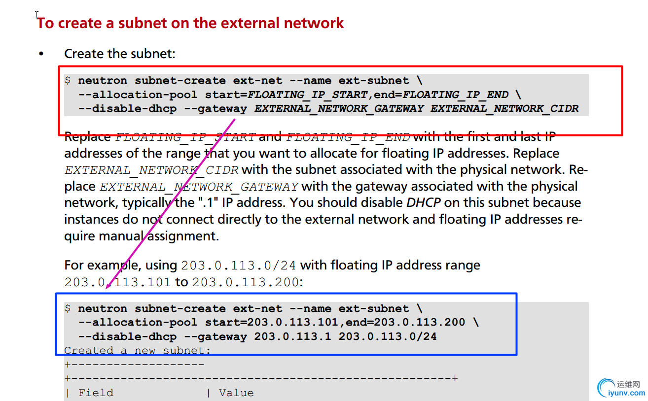

创建网络时候,如果不是特别清楚的,直接copy例子即可: DSC00045.jpg

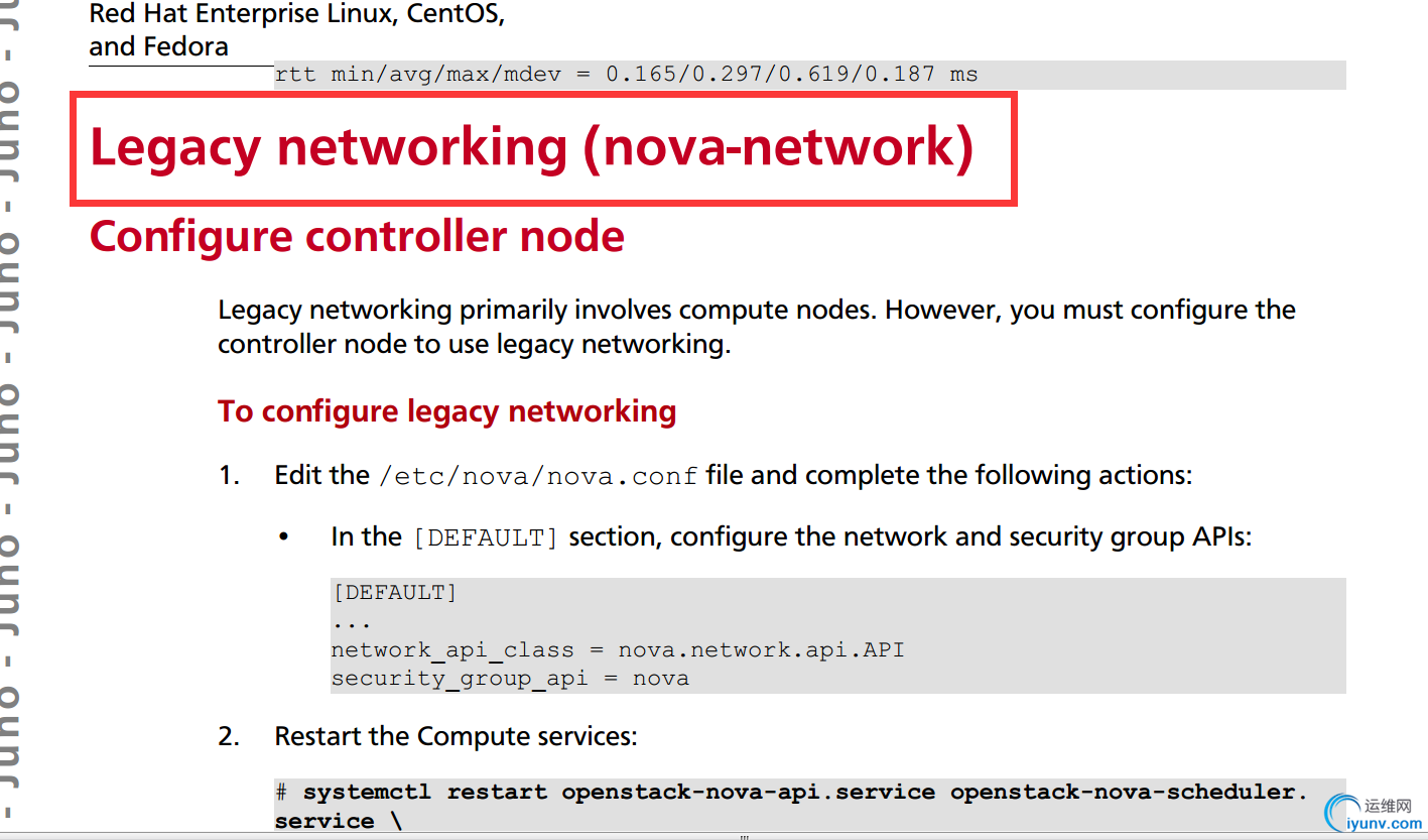

下图是教你如何配置nova-network,即你可以选择使用neutron或者nova-network两个组件之一。如果上述配置了neutron则下面的nova-network不需要再配置。(推荐使用neutron) DSC00046.jpg

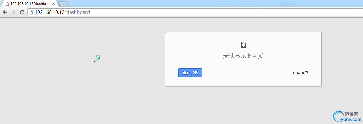

跟着一路配置到底,然后访问: DSC00047.jpg

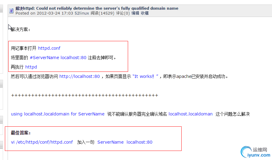

http://free.yes81.net/yes81/view-11396.html
vim /etc/selinux/config然后重启机器。
结果还是不行。
最后发现是centos7的防火墙规则变了。 firewall-cmd --add-service=http

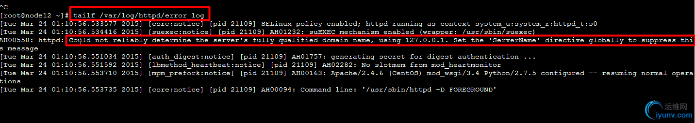

看到上图,总算是能访问了,报了500错误,看日志。
tailf /var/log/httpd/error_log
显示报的有语法错误。
汗,报的又是复制的错误。修改正确,重启。
systemctl restart httpd.service memcached.service

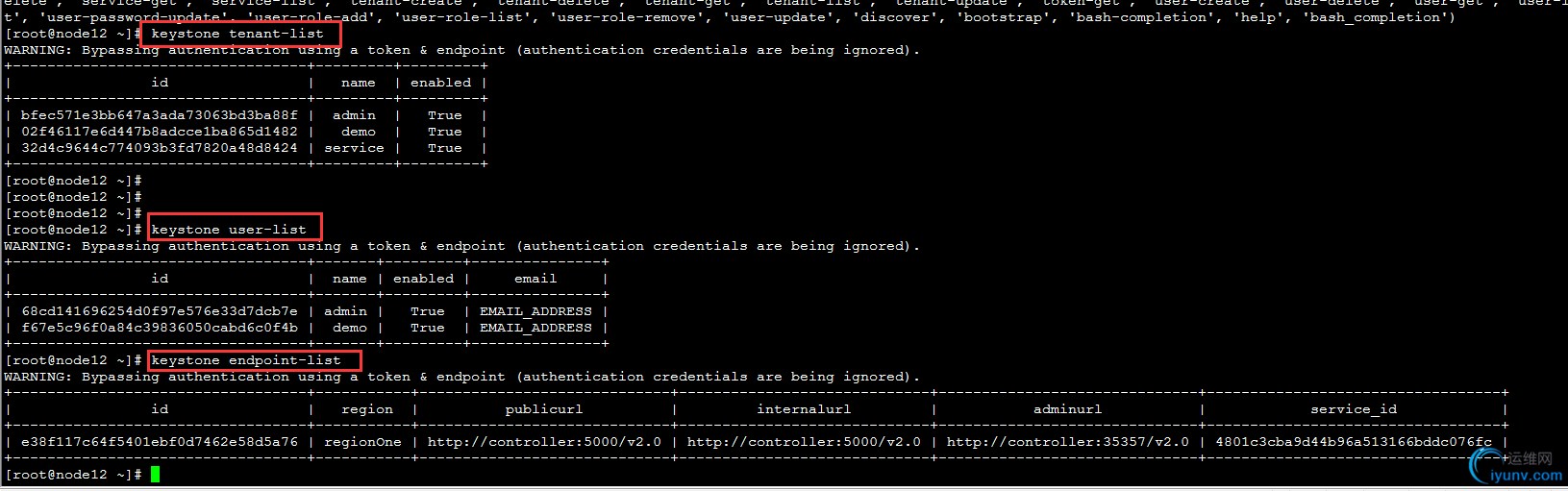

第二部分:接下来,我们登录下openstack系统,熟悉一下:那么关于我们的登录用户名和密码在哪儿呢?回到keystone章节:
admin 为用户名, ADMIN_PASS为密码。试验下:成功登录。

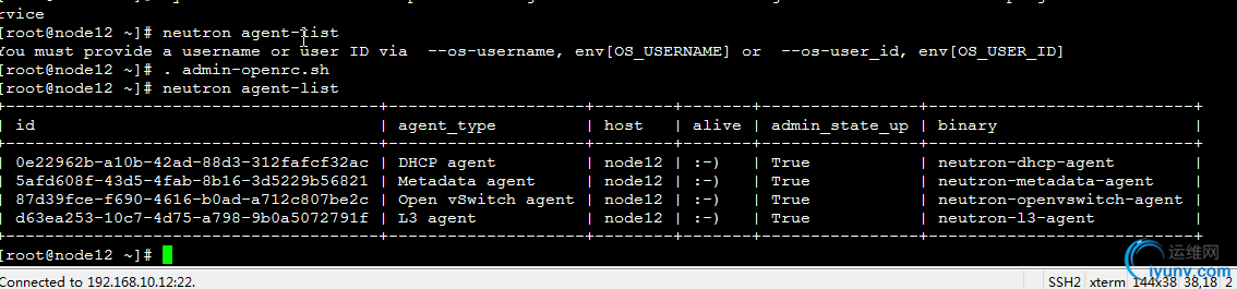

第一个怀疑的肯定是网络服务是不是没有启动呢?检测下网络服务情况:neutron agent-list
发现dhcp down掉了~查看下是什么原因导致的dhcp挂掉: grep -rn ERROR /var/log/neutron/

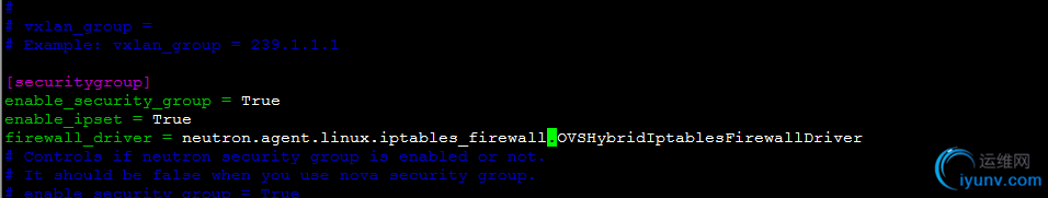

vim /etc/neutron/dhcp_agent.ini发现上处粗心没有配置,配置打开,重启服务继续。 systemctl restart neutron-dhcp-agent.service
