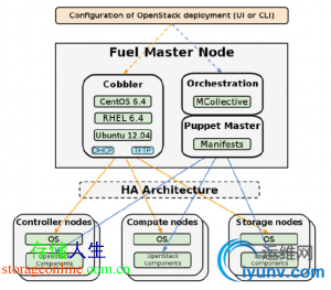

DSC0001.png Fuel主节点:用于提供PXE方式操作系统安装服务由开源软件Cobbler 提供,另外由Mcollective和puppet 分别提供orchestration服务和配置管理服务。Fuel iso 包发部的时候已经一同打包了Centos6.4 和ubuntu 12.04 安装包,如果需要使用红帽子企业版RHEL6.4 需要自己手动上传。
目前可以支持OpenStackSA 或者HA 的安装。现在我们已经对Fuel 有了大致了解,现在来看看用她来安装OpenStack有多么的方便!

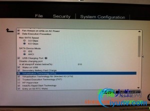

启用虚拟化技术支持:开启BIOS设置里的虚拟化技术支持相关选项,这个会很大程度上影响你的虚拟机性能。

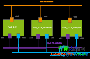

网络拓扑说明
首先在virtualbox 里面自定义如下3个网络
›Net1:
–Network name: VirtualBox  host-only Ethernet Adapter#2
–Purpose: Fuel administrator network
–IP block: 10.20.0.0/24
–Linux device: eth0
›Net2:
–Network name: VirtualBox  host-only Ethernet Adapter#3
–Purpose: public/ floating network
–IP block: 172.16.0.0/24
–Linux device: eth1
›Net3
–Network name: VirtualBox  host-only Ethernet Adapter#4
–Purpose: Storage/ management/ internal network
–IP block: 192.168.4.0/24
–Linux device: eth2
虚拟机创建
›VM1
–Name: Fuel_3.2.1
–vCPU:1
–Memory :1G
–Disk:30G
–Networks: net1
›VM2
–Name : Fuel_3.2.1_controller
–vCPU:1
–Memory :1G
–Disk:30G
–Network:net1,net2,net3
›VM3
–Name: Fuel_3.2.1_compute1
–vCPU:2
–Memory :2G
–Disk:30G
–Networks:net1,net2,net3
网络拓扑如下

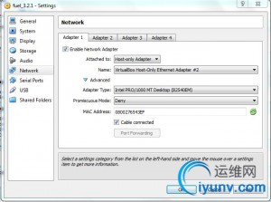

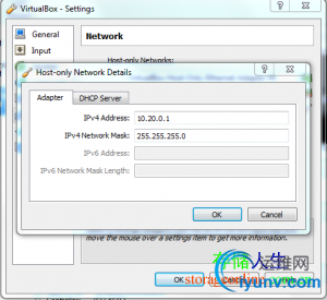

创建网络Net1,注意不要启用dhcp,这个会干扰fuel 自己的dhcp服务。

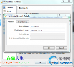

DSC0004.png 创建网络net2

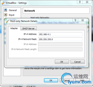

DSC0005.png 创建网络net3

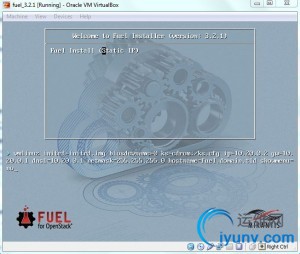

设置完成后启动虚拟机,显示boot menu时候,如果需要修改ip地址可以自行修改,默认是不需要修改。

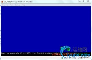

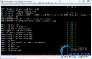

开始安装操作系统
出现该画面时按任意键进入修改fuel 主节点相关配置,可以不修改使用默认值,几秒后进行软件包安装。

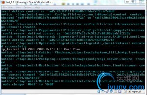

puppet 安装fuel 相关软件,比如Cobbler 等。

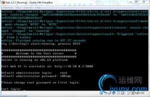

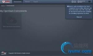

DSC00011.jpg fuel主节点安装完成。

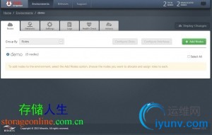

DSC00012.jpg 看fuel安装是否完成,就登录http://10.20.0.2:8000/ 显示如下页面。

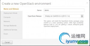

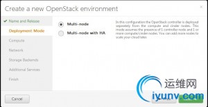

首先在Fuel web 上创建一个OpenStack环境,名字为”demo“,这个环境是可以创多个的,可见fuel可以同时管理多个OpenStack环境。这里选择的os 有三种,这里默认选择centos,当然你也可以选择ubuntu 和rhle ,不过rhle 需要手动上传镜像或者提供红帽子官网用户名和密码,fuel 为你自动下载,不过时间比较长,不推荐。
这里选择部署OpenStack多节点非HA模式。

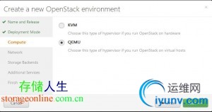

由于我们是在虚拟机中再跑虚拟机,这里选择hypervisor类型为”qemu“。
这里选择OpenStack的网络部署模式,我们选最简单的方式也是目前最成熟的方式nova-network实现。
最后一路使用default 配置,不做更改完成环境创建。

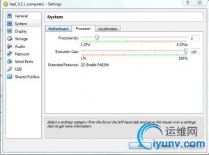

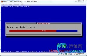

创建OpenStack节点虚拟机VM2和VM3,分别命名为fuel_3.2.1_controller和fuel_3.2.1_compute1,注意计算节点多分配写cpu core ,至少2个,内存2G,当然如果机器配置不够也可以1个core 1G内存,至少后边创建OpenStack的instance比较慢。

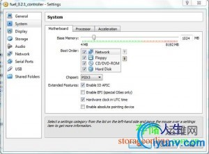

设置系统由network启动

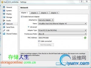

配置网卡1,接入net1,注意一定要选择 网卡类型为:Pcnet-PCI II,并且开启混杂模式:Allow All.

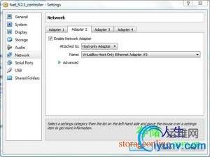

配置网卡2,接入net2.

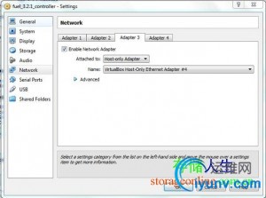

配置网卡3,接入net3

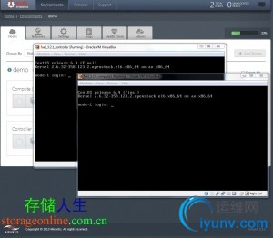

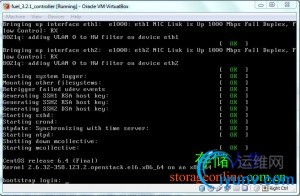

让后分别启动VM2和VM3

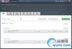

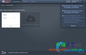

画面出现bootstrap login 后,在fuel web 页面才可以看到节点被fuel发现。
回到fuel web 可以看到两个节点被发现
接下来开始针对这两个被发现的节点VM2,VM3配置OpenStack环境了。

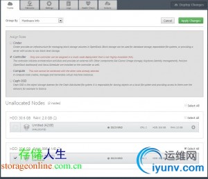

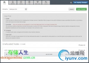

首先需要配置VM2和VM3在OpenStack中的角色。点击”add nodes“ 添加VM2作为OpenStack的控制节点。
在点击”add nodes“ 添加VM3作为OpenStack的计算节点。

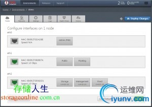

DSC00029.jpg 修改两个节点的物理网卡和OpenStack逻辑网络的映射关系,这里只需要拖拽就搞定。admin网络已经设置到eth0不能再作修改10.20.0.0/24,public和  instance floating 网络共用eth1 且共用同一个地址块172.16.0.0/24,而private ,management 和storage 共用eth2 但是网络ip不同,需要通过vlan tag 方式实现二层网络隔离。

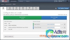

DSC00030.jpg 修改两个节点磁盘的分区情况,这里使用默认值,注意storage分区不能小于10g,否则不能通过验证。

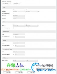

再来配置OpenStack最复杂的一块网络,其实按照我给的网络拓扑使用默认值就可以安装啦,是不是很方便?不过还是要啰嗦一下:
  • public IP用于物理机器和外界通信,floating IP 用于动态分配给OpenStackinstance 实现和外界通信。注意这里地址块不能重叠。
  • 由于private ,management 和storage 共用同一网卡且IP 块不同要实现二层隔离就需要打上vlan 的tag,如果是接在真实的交换机,必须启用trunk 模式。
  • 一旦网络配置完毕并安装完成,这个地址是永久不能改变的,所以生产环境下一定要先规划好在部署。
配置完成后点击 ”networking verification“ 按钮,检查网络设置是否正确。

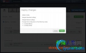

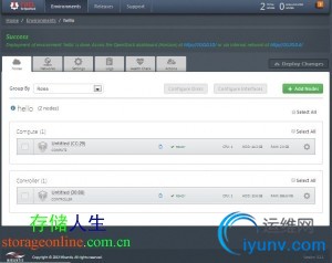

DSC00032.jpg 验证通过后保持设置,开始部署节点。
DSC00033.jpg 此时可以发现两个VM开始自动重启开始安装OS。
DSC00034.jpg 这里比较古怪,安装进度到33%时需要等很久才能往下走。这个时候两个节点的OS都已经安装完成。

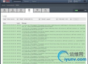

DSC00035.jpg 有什么办法能看到安装的log呢?当然有,这时候可以去log标签视图查看安装log,选取”other server“,在选对应节点的puppet log 看log 跳动。

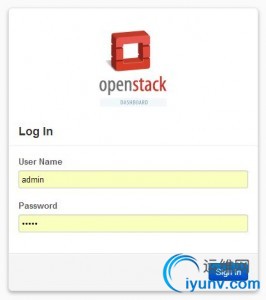

最后,一切顺利的话,大概20 几分钟安装就会完成了,不过具体时间取决于机器性能,这时候点击http://172.16.0.2 或者 http://10.20.0.4 都可以访问OpenStack的dashboard .区别在于172.16.0.2 所谓的公网ip 地址,这个登后dashboard 可以直接使用vnc 访问instance,而10.20.0.4不能。
点击链接进入OpenStack登录页面,输入admin/admin

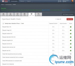

最后,就是验证一下OpenStack环境是否正确部署。其实fuel 有个非常好的而一个功能,可以快速检测OpenStack环境”健康“情况。进入healthcheck 标签,可以一键安全检测,注意不会全部都通过,应为cinder 没有安装,所以create volume 相关的服务会失败。

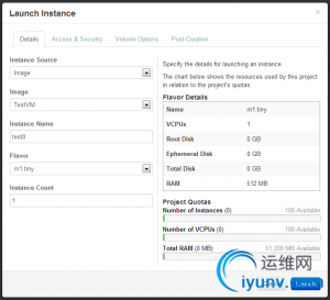

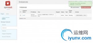

先登录后进入OpenStack主管理界面,创建一个instance,进入project view – > 打开instances tab -> 点击右上方luanch 按钮。instance 名字为test0
DSC00040.png instance创建成功后,同时点击相应instance test0右边的”more“ 按钮,选择”allocation floating ip“,为其分配一个floating ip 地址。

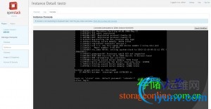

直接在web 页面访问instance: 点击 右端 ”more“ -> “console” 按钮进入该页面,这是是用web socket 技术实现的VNC 客户端,用它可以做一些简单instance 管理,不足是不能粘贴拷贝比较麻烦。

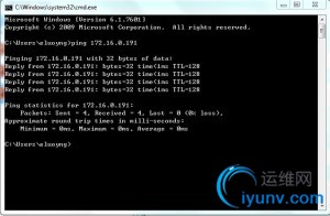

DSC00042.jpg 最后在笔记本上打开一个”cmd“终端看一下floating ip 是否通畅。
