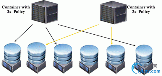

  • 缩减或增加冗余
    [size=1em]
    对于一些数据,它们不需要保证很高的数据持久性和可靠性,比较典型的是图像的缩略图,它们可以由原图降采样得到,在这种情况下,可以对原图采用三副本方案,对缩略图采用双副本方案,降低存储系统的开销。
    图 1.为不同的 Container 指定不同的副本数量

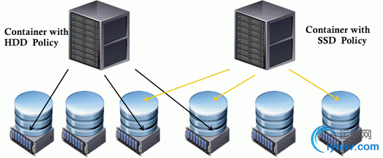

  • 性能分层
    [size=1em]
    例如,对于一些数据用 HDD 保存,另一些用 SSD 保存。也可以应用于其他存储介质,甚至是不同的存储设备。
    图 2.为不同的 Container 指定不同的存储介质

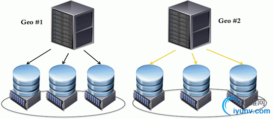

  • 地理位置约束
    [size=1em]
    在某些场景下,因为公司或者国家的政策的约束,某些数据必须存储在指定的地理位置,例如混合云场景。有些场景下,用户希望指定数据存放在距离访问客户端比较近的地方。
    图 3.为不同的 Container 指定不同的存储位置

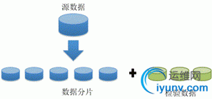

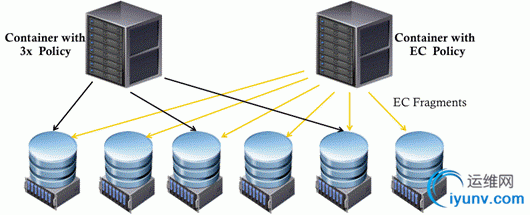

  • 应用纠删码(Erasure Codes)
    [size=1em]
    对于性能要求不高的场合,应用纠删码。纠删码,又称为删除码,将对象分割为 m 个分片(fragments),并通过编码生成 k 个校验分片,最后将这 n=m&#43;k 个分片放到
    Swift 对象存储系统的不同位置(通常是 swift 的不同 zone 中)。对于将 m 个分片编码为 n 个分片的纠删码,记为EC(m, n)。纠删码的示意图如下:
    图 4.纠删码示意图
    [size=1em]
    纠删码在提高存储空间利用率的同时,保持或增加数据的持久性(durability)和可靠性。但是由于编码、解码和恢复数据往往需要较大的计算量,可能导致性能的降低,所以比较适用于对持久性和可靠性要求比较高,但是访问量并不大的数据存储。
    图 5 .应用纠删码保护数据

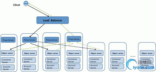

Swift 集群的总结点数量为 54 个节点,总容量约为 2.3PB,集群的部署架构如下图所示,其中 Proxy Server 的数量可以根据需要增加或者减少。采用传统三副本方案,能够保存的视频总长度约为(同一段视频不同分辨率不进行重复统计)3.97×106 分钟。
[size=1.166em]
采用上述存储策略后,保存的视频总长度为 5.89×106 分钟,存储效率提高了 48%。
图 6. 基于 Swift 的视频存储系统的部署架构
