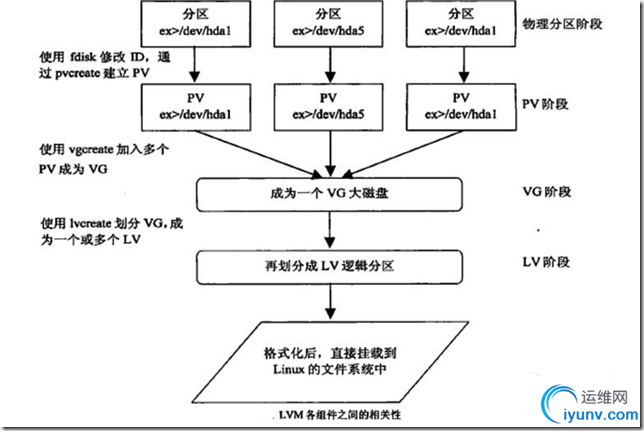

存储卷是一种可以分配给虚拟机使用的存储设备,在OpenStack中就是逻辑卷volume。在虚拟机中与一个挂载点对应,而物理上可以是一个虚拟机磁盘文件或一个真实的磁盘分区,从卷组nova-volumes中分出来的。
存储池是一种可以从中生成存储卷的存储资源,后端可以支持目录池、本地文件系统池、逻辑卷池、磁盘卷池、iSCSI 卷池等,在OpenStack中就是逻辑卷组nova-volumes。
存储卷从存储池中划分出来,存储卷分配给虚拟机成为可用的存储设备。存储池在 libvirt 中分配的 id 标志着它成为 libvirt 可管理的对象,生成卷组 vg(volume group,OpenStack中必须nova-volumes) 就有了可划分存储卷的存储池,状态为活跃 (active) 状态才可以执行划分存储卷的操作,可以参考下图。
