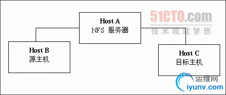

首先对动态迁移时涉及到的服务器做一下介绍,它们是:  ·hostA :一个linux NFS 服务器,通过网络为XenDomain提供存储空间。
  ·hostB :一个Xen主机服务器,它使用NFS导出的目录运行一个客户机Domain:Ubuntu Fuwa 。
  ·hostC :一个Xen主机服务器,它是来自hostB 服务器的客户机Domain 即Ubuntu Fuwa 的迁移目的地。
  下图向我们展示了具体配置情况:
