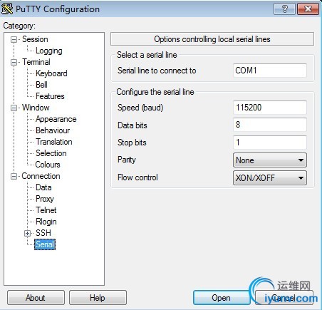

3.从机可以通过超级终端或者是putty来连接到主机,我是用的putty,大概步骤如下:
1)新建一个session,在connection下的serial项中修改如下
serial line to connect to  COM1
speed(baud)             115200
Data bits                       8
Stop bits                       1
Parity                            None

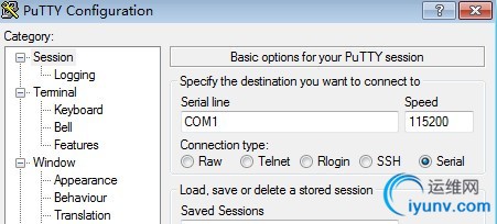

Flow control                   XON/XOFF
2)回到最开始的session处,在Connection type处选择Serial。选择后对应上面一行的内容也会改变,在Serial line下框中填入:COM1, Speed下框中填入115200
