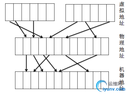

上述多次提到虚拟地址到物理地址的三层地址转换,到底这是一种什么样的机制呢?
在传统的系统中,MMU完成虚拟地址到物理地址的转换。操作系统运行需要一段连续的物理地址,用它来映射虚拟地址。但是在Xen中,多个Guest共享整个机器的物理地址。因此,Xen需要让所有操作系统看到一个属于它们自己的连续的物理地址。于是Xen在虚拟地址和机器地址之间引入一层中间地址——客户物理地址。这让Guest OS感觉自己的物理地址是从0开始的连续的地址,然而Xen将这层中间地址真正映射到机器地址却可以是不连续的。这样就保证了所有的物理内存可以被分配给不同的GuestOS了。下图就是三层地址转换示图。

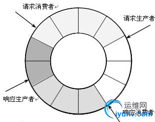

前端驱动和后端驱动之间I/O请求的传递是通过Xen内部的一个环形队列(I/O环)来实现的,其结构如下图所示。I/O环实际上是Xen提供的一块供DomU和Dom0(IDD)访问的共享内存。
DSC0008.jpg 针对大量DMA数据在DomU和Dom0(IDD)之间的高效传递需求,Xen提供了授权表(Grant Table)机制。每个Domain都有一个授权表,用以指明其内部哪些页面可以被哪些Domain所访问。而Xen内部存在一个活动授权表(Active Grant Table)用于缓存来自各Domain授权表的活动表项内容。
当DomU中的Guest OS需要进行DMA操作时,前端驱动会为对应的数据页面生成一个授权描述(Grant Reference, GR)并将授权描述和请求一起放入I/O环。当Dom0(IDD)从I/O环中取出请求时,将根据授权描述,向Xen请求锁定该页面。Xen接收到请求后,在活动授权表或GuestOS的授权表中确认是否已授权特权域访问该页面,通过检查后,表明该页面可安全地进行DMA操作。Dom0(IDD)在接收到Xen的响应后即可开始向真实硬件发送DMA请求了。
