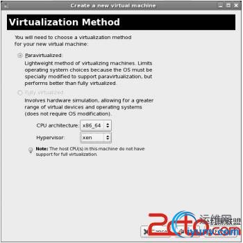

选择虚拟方法,选择“Paravirtualized”,选择“CPU architecture”为“x86_64”,“Hypervisor”为“xen”,如图2-47所示。
图2-46   创建新的虚拟机
图2-47   虚拟机创建方法
注意   Xen是基于x86架构的虚拟机,Xen虚拟机的虚拟化分为半虚拟化和全虚拟化。所谓半虚拟化指的是Xen服务器上安装的Xen虚拟机必须是相同类型的操作系统,甚至要求是相同版本的操作系统;全虚拟化指的是Xen服务器上安装的Xen虚拟机可以是不同类型的操作系统,如可以同时安装Linux、Windows和Solaris等不同类型的操作系统。半虚拟化要求CPU支持PAE技术,全虚拟化要求服务器的CPU支持VT(IntelCPU)和SVM(AMD CPU)技术。通过在Domain-0上执行cat /proc/cpuinfo | grep flags命令查看结果中包含的pae(PAE标记)、vmx(VT标记)、svm(SVM标记)表示CPU支持的相应技术。

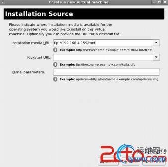

步骤5   指定安装源。指定FTP地址指向安装光盘的挂载目录,如图2-49所示。
注意   半虚拟化方式不支持使用ISO或者DVD-ROM安装虚拟机操作系统,只能使用FTP、NFS或者HTTP的方式安装。全虚拟化方式支持使用ISO或DVD-ROM方式安装虚拟机操作系统。
