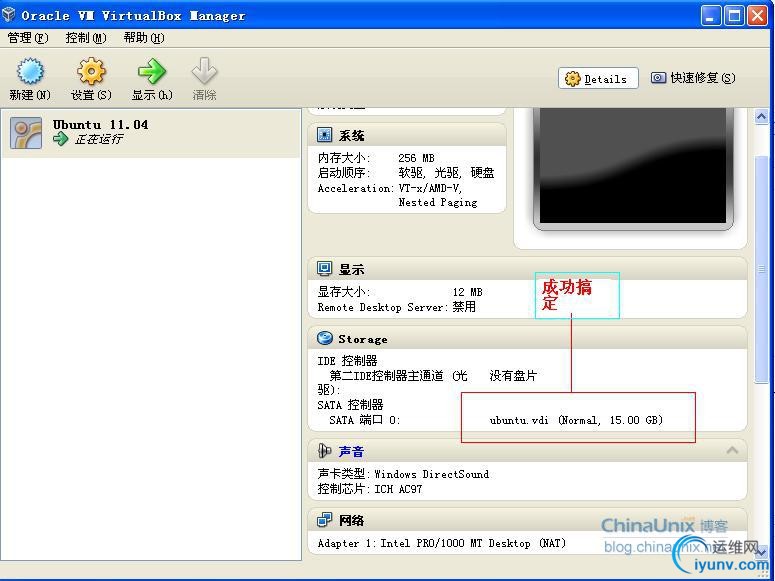

然后执行命令 D:\Program Files\Oracle\VirtualBox>VBoxManage.exe modifyhd 3a28f0c2-c71a-4aeb-a1
c4-30cb3294bb81 --resize 15360 就搞定了. 打开 VirtualBox 查看下. 结果OK. 附上结果图片. DSC0000.jpg   通过 VBoxManager 工具对 vdi 进行扩容后, 你还得告诉 Ubuntu 11.04 你扩容了,让Ubuntu 11.04 重新扫描磁盘分区. 这就好比, 你买了个新的硬盘插入到电脑上, 你不对新的磁盘进行分区, 格式化, 并且让 windows磁盘管理器管理的话, 你插入的磁盘是不会被 windows 认可的, 也是不可用的. 1. ubuntu 11.04 下面使用 gparted 工具, 重新扫描磁盘. 如果没有 gparted 工具, 可以通过下面命令安装.

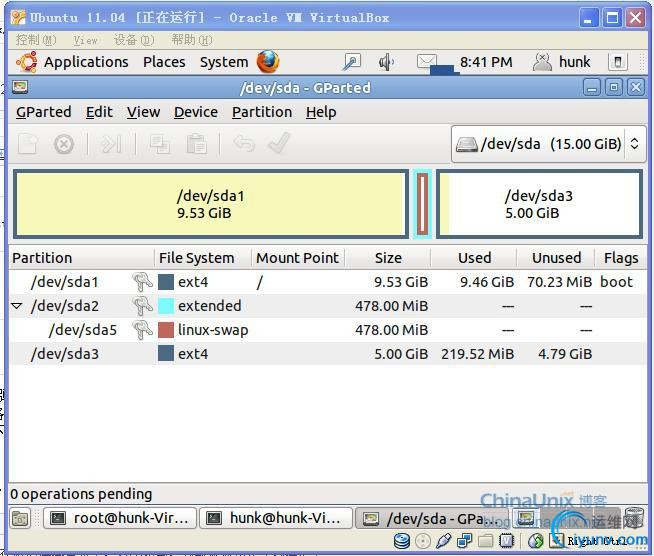

3. 执行命令后, 会弹出一个提示框, 显示当前分区是多大, 未被分配的分区等信息. 将新加入的磁盘空间制作成 ext4 文件格式. 然后执行磁盘格式化操作, 如果格式化, 也是用不了的. Ubuntu 会认为这段空间还有保护数据, 将不会进行读写操作.  4. 分区后, 就OK了. 效果如下:
DSC0001.jpg            阅读(90) | 评论(0) | 转发(0) |0  上一篇:短信模块开发 tpdu格式(一)
