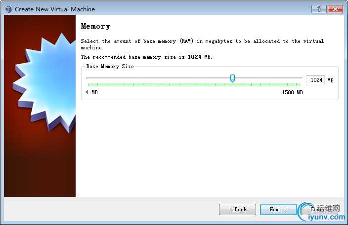

DSC0000.png   选择至少1024 MB内存:

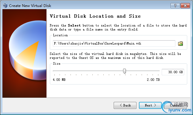

DSC0001.png   在选择磁盘向导中,创建一个30G大小的虚拟磁盘(如果硬盘空间允许的话,建议创建fixed-size类型的虚拟磁盘,对性能有所帮助。自然,这会在创建虚拟磁盘时消耗一些时间,请耐心等待):

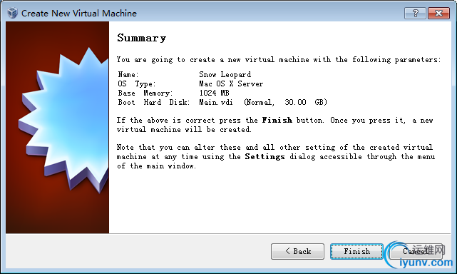

DSC0002.png   检查信息,创建虚拟机配置:

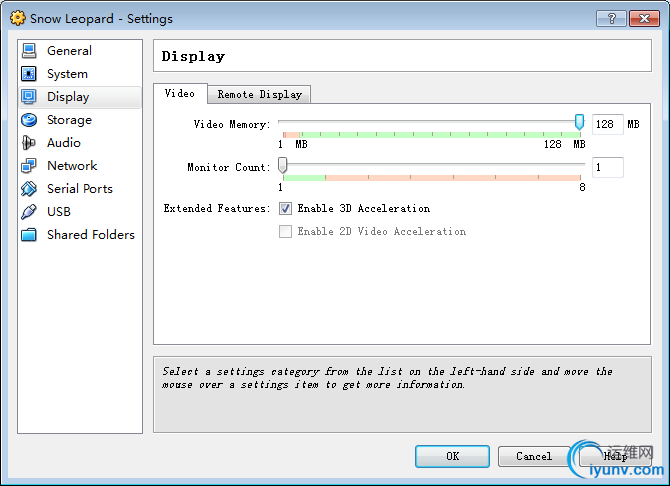

DSC0004.png   然后选中左侧的Display项,将Video Memory调制最大,并启用3D加速:
DSC0005.png   至此,虚拟机配置完成。

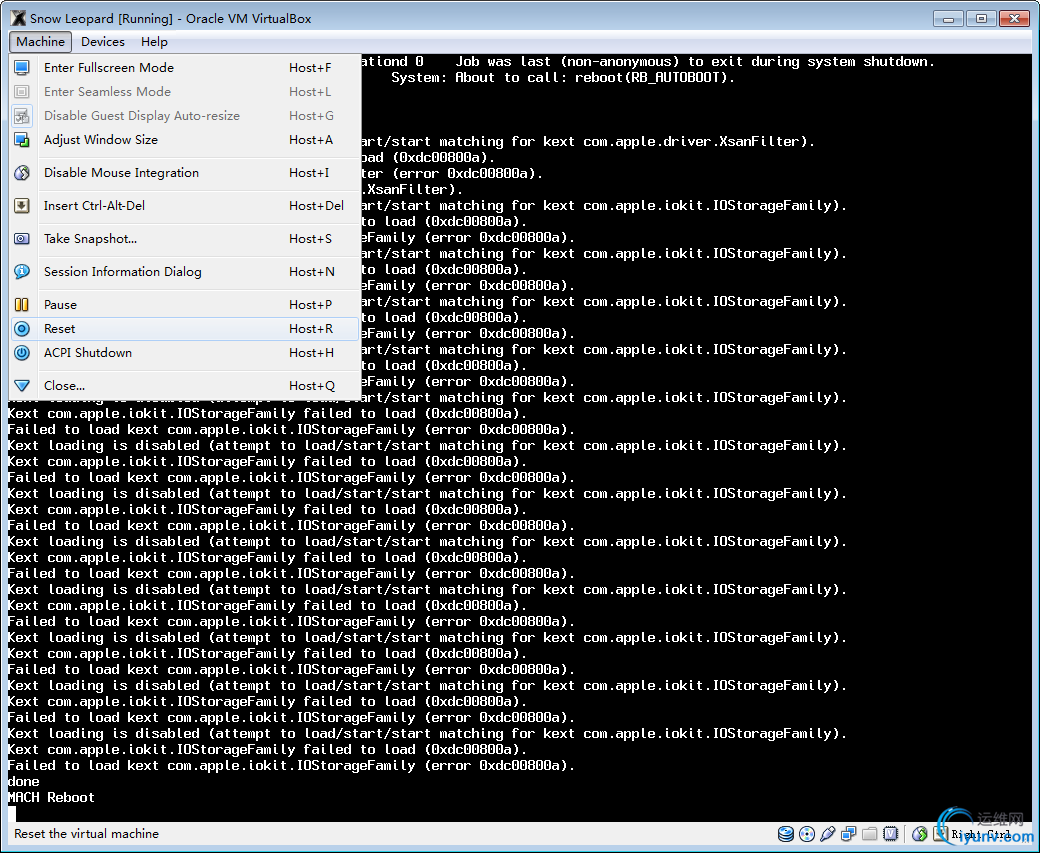

DSC00013.png   最后则会出现安装失败的提示画面:
DSC00014.png   不过别担心,事实上Snow Leopard系统已经安装完成了。此时您可以点击Restart按钮,但系统并不会正常地重新启动,会停留在MACH Reboot字样上。您需要重新加载empireEFIv1085.iso,并手动选择虚拟机控制台中Machine菜单的Reset项强制进行重启(此时虚拟机可能会提示发生严重错误并退出,重新启动即可):

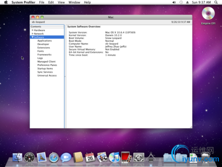

  打开System Profiler,会发现当前操作系统的版本是Mac OS X 10.6.3(当然,如果您使用最新的安装光盘,则下个步骤就可以跳过了):
DSC00019.png   打开Software Update升级操作系统。经过一段时间的检查,会要求进行操作系统升级,这会下载800多兆的升级文件,这自然需要一个漫长的等待过程。升级完成后重新启动,便会发现操作系统已经更新为Mac OS X 10.6.4(您可能发现截图中升级前后的机器名有所不同,这是我手动修改造成的):
DSC00020.png   容易理解,您从表面上很难发现升级前后有什么差异。
