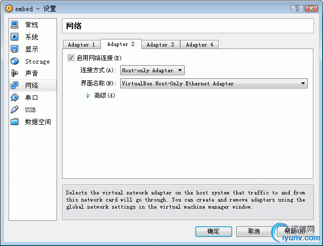

        为保证配置目标的实现,应当为虚拟机配置双网卡。一块网卡使用Bridge Adapter模式,既用于上网,同时可以让局域网内其他机器能够访问虚拟机共享目录。另一块网卡工作在Host-Only模式,专供宿主机访问虚拟机的共享文件。
        2.  网卡与地址配置
        首先在VirtualBox主界面中为虚拟机配置两块网卡,分别选择Bridge Adapter和Host-Only模式。

        每个接口设置的第1行是“auto 接口名”,接口由驱动程序创建,一般以太网卡接口名以eth开头,无线网卡以wifi开头,其后是编号。第2行设置地址的获取方式,静态地址为static,动态分配为dhcp。如果是静态地址,其后3行为ip地址、掩码和网关。上面配置中,eth0与宿主机无线网卡桥接,eth2是Host-Only模式的。对于eth0,ip地址与宿主机在同一网段,子网掩码与网关和宿主机相同;对于eth1,ip地址与宿主机上VirtualBox虚拟网卡的ip地址在同一网段,默认网关就是这块虚拟网卡的ip。上述配置方式,适合于采用固定ip分配方式的局域网,如果宿主机是动态ip,则应将虚拟机的第一块网卡设置为NAT模式,上述配置eth0中static改为dhcp即可,其后的ip部分就不需要了。
