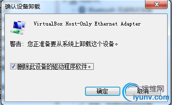

  • 3在设备管理器右边的窗格找到“网络适配器”点开,里面会罗列出计算机上所安装的所有网卡,其中包括了Virtualbox虚拟出来的网卡,鼠标右键“Virtualbox Host-Only Network”这块网卡,在弹出的菜单中点击“卸载”,会弹出一个警告窗口,选中“删除此设备的驱动程序软件”我们连虚拟网卡的驱动也一并删除,“确定”后删除:

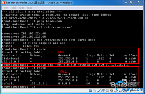

  • 从上面的截图可以看到,系统已经配置成采用DNS进行解析,一般情况下,Linux无法解析域名有几种原因,上面提到的两个配置文件都已经正确配置了还是无法解析的情况下我们需要检查一下路由表:
  • 从上面截图划红框的地方看到,路由表里没有配置外网的路由,我们无法Ping通外网,现在我们需要手动添加一条路由到路由表,使用route add命令来添加,#route add -net 0.0.0.0 netmask 0.0.0.0 gw 127.16.11;gw是网关。完成后如下图:

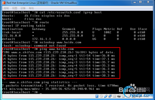

  • 现在我们已经更新了系统路由表,现在我们来看是否能正常解析了:
