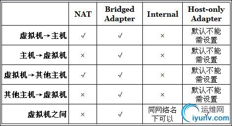

要让自己(或别人)理解深刻,方法就是做比较和打比方,比较之间的不同和相同,拿熟知的事物打比方。先来一张图,通过这张图就很容易看出这4种方式的区别:

虚拟机与主机的关系:只能单向访问,虚拟机可以通过网络访问到主机,主机无法通过网络访问到虚拟机。
虚拟机与网络中其他主机的关系:只能单向访问,虚拟机可以访问到网络中其他主机,其他主机不能通过网络访问到虚拟机。
虚拟机与虚拟机的关系:相互不能访问,虚拟机与虚拟机各自完全独立,相互间无法通过网络访问彼此。

虚拟机与主机的关系:可以相互访问,因为虚拟机在真实网络段中有独立IP,主机与虚拟机处于同一网络段中,彼此可以通过各自IP相互访问。
虚拟机于网络中其他主机的关系:可以相互访问,同样因为虚拟机在真实网络段中有独立IP,虚拟机与所有网络其他主机处于同一网络段中,彼此可以通过各自IP相互访问。
虚拟机与虚拟机的关系:可以相互访问,原因同上。

虚拟机与主机的关系:不能相互访问,彼此不属于同一个网络,无法相互访问。
虚拟机与网络中其他主机的关系:不能相互访问,理由同上。
虚拟机与虚拟机的关系:可以相互访问,前提是在设置网络时,两台虚拟机设置同一网络名称。如上配置图中,名称为intnet。

虚拟机与主机的关系:默认不能相互访问,双方不属于同一IP段,host-only网卡默认IP段为192.168.56.X 子网掩码为255.255.255.0,后面的虚拟机被分配到的也都是这个网段。通过网卡共享、网卡桥接等,可以实现虚拟机于主机相互访问。
虚拟机与网络主机的关系:默认不能相互访问,原因同上,通过设置,可以实现相互访问。
虚拟机与虚拟机的关系:默认可以相互访问,都是同处于一个网段。

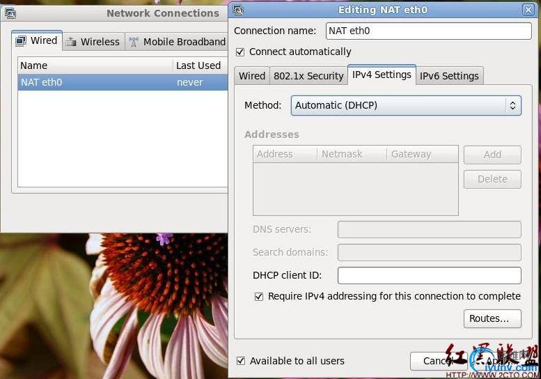

步骤:

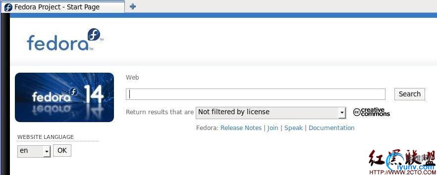

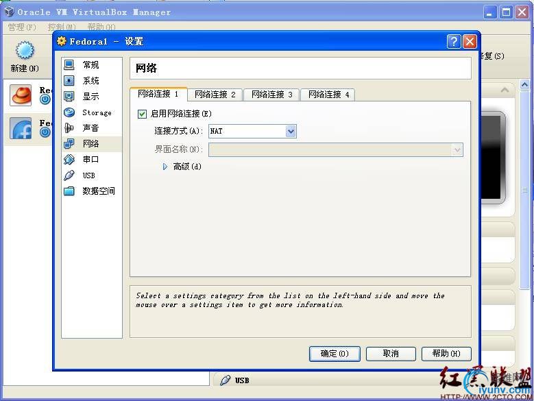

在VirtualBox中设置网络连接,启用NAT连接模式。
启动Fedora,发现网络成功连接上了,运行FireFox,可以成功登陆Fedora网页。

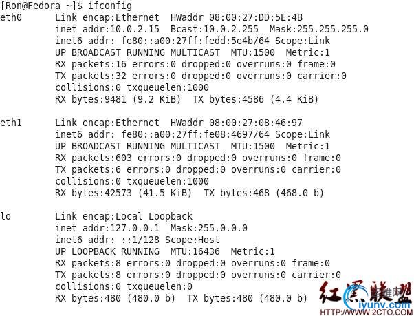

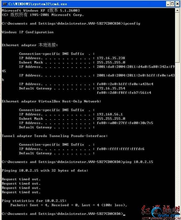

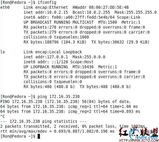

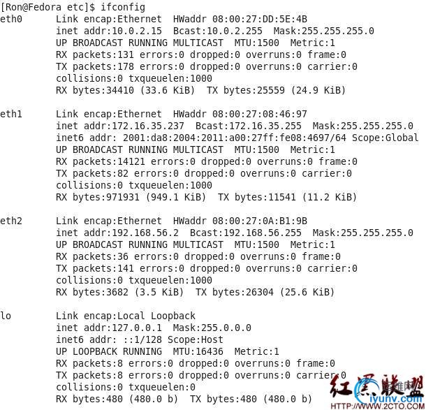

这里我们查看一下Fedora的IP和Windows的网络配置,并且互相ping。
Fedora可以ping到Windows
但是Windows不能ping到Fedora
这个也好理解,因为NAT的网络连接模式就是虚拟机通过宿主机的网络来访问互联网,那么虚拟机当然知道宿主机的网络地址。但是反过来,Windows就不清楚到达10.0.2.15地址要如何经过路由了。
在这里要注意一下,Fedora的IP地址10.0.2.5是通过DHCP自动分配的。

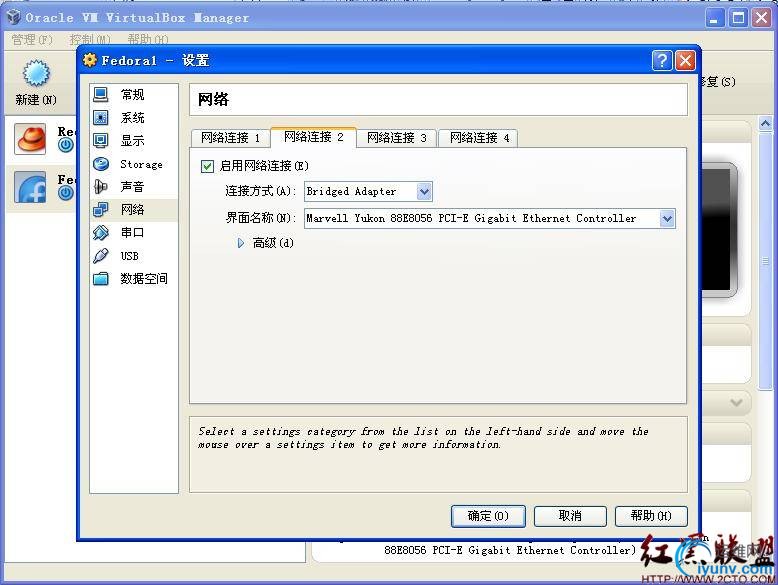

步骤:
在VirtualBox中设置网络连接,开启Bridge Adapter连接模式
启动Fedora,发现多了一个未配置的网卡eht1
为该网卡添加一个网络配置,手动输入IP地址、子网掩码和网关(与宿主机要在同一网段)
设置好后查看网络信息,并ping宿主机(这个在上一部分就实现了)

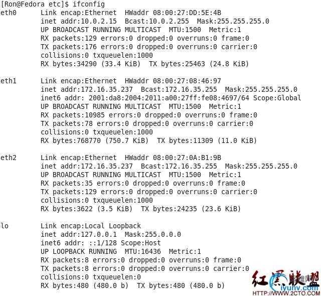

3、补充:第三种连接方式
在这里必须提一点,就是如果172.16.35.237这个IP地址已经被其他计算机使用怎么办,为了解决这种IP地址冲突的情况,我们来进一步了解host-only连接模式。
原理:
host-only(主机模式)
      在某些特殊的网络调试环境中,要求将真实环境和虚拟环境隔离开,这时你就可采用host-only模式。在host-only模式中,所有的虚拟系统是可以相互通信的,但虚拟系统和真实的网络是被隔离开的。
提示:
在host-only模式下,虚拟系统和宿主机器系统是可以相互通信的,相当于这两台机器通过双绞线互连。
在host-only模式下,虚拟系统的TCP/IP配置信息(如IP地址、网关地址、DNS服务器等),都是由VMnet1(host-only)虚拟网络的DHCP服务器来动态分配的。
如果你想利用VirtualBox创建一个与网内其他机器相隔离的虚拟系统,进行某些特殊的网络调试工作,可以选择host-only模式。

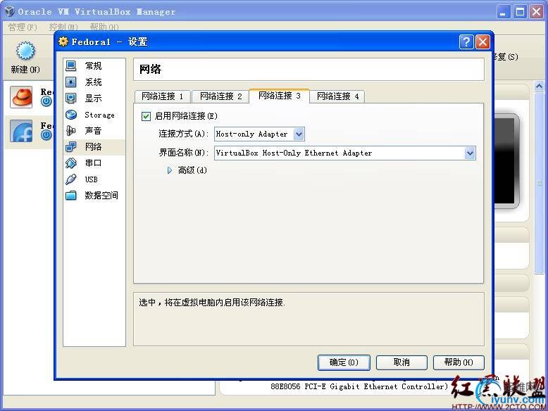

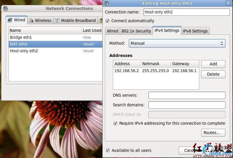

步骤:
在VirtualBox中设置网络连接,启用host-only连接模式。

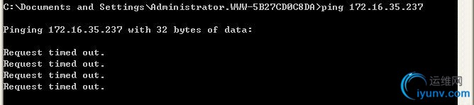

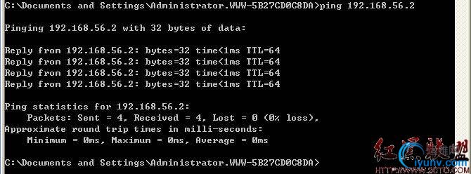

启动Fedora,发现多了一个已配置的网卡eht2
因为eth1和eth2的IP地址都是172.16.35.237,在Windows端ping的时候是不会成功的。它搞不清楚是哪个了。
现在为该网卡添加一个网络配置,设置在和VirtualBox的网关192.168.56.1保持一致的网段。
弄好后的网络配置信息为:
设置好后,可以在Windows端ping地址172.16.35.237又成功了。再ping新的IP地址也成功了。
