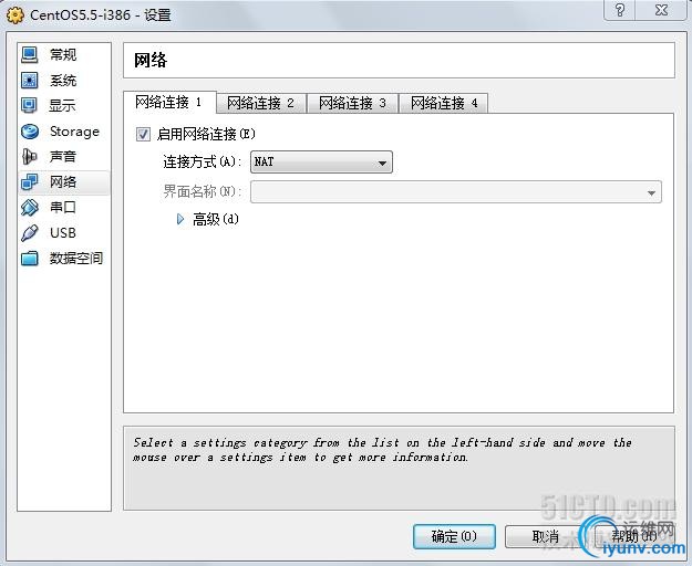

  安装完VirtualBox4.0.0后,主机多了一个“VirtualBox Host-Only Network ”本地网卡,IP和DNS是自动获取的,在以后的VBox网络配置中,一般保持默认。
  VBox中,可以为同一个虚拟机添加四个网卡,对不同的网卡进行不同模式的设置。比如说,添加两块网卡一块的连接方式为NAT,另一块为Host-only Adapter,这样客户机既可以安全上网,也可以和主机通信。
  NAT模式
VBox默认是NAT(网络地址转换)方式,Guest OS(客户机系统)装好后(联网方式设为DHCP),就可以直接连网。 使用NAT方式,客户机访问网络由主机提供(其实是通过主机的NAT服务器,这是VirtualBox内置的)。在这种方式下,客户机的网络地址外网不可见,因此外网访问不了客户机,而且主机也无法通过网络访问客户机,要想将主机上的一些资料上传到客户机,是做不来的。

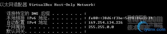

  测试时,主机IP是10.8.5.24的内网地址,主机下查看VBox的IP,结果如下:
  客户机IP是10.0.2.15的内网地址,网关是10.0.2.2,使用route命令,查看结果如下:
  主机能ping通169.254.134.226,ping不能ping通客户机;客户机ping不通169.254.134.226,但客户机能ping通主机,并而能正常上网。

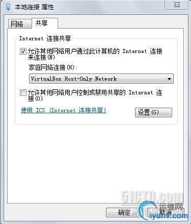

  如果要让VBox的虚拟机可以访问外网,需将主机系统的本地连接设为与VirtualBox Host-Only Network共享。如图所示进行设置后,VirtualBox Host-Only Network的IP地址被自动设置,测试时IP为192.168.137.1,子网掩码为255.255.255.0。
  在客户机中将IP设为同一网段的地址,并将DNS地址设为主机所用的DNS地址。理论上,这时客户机与主机、网络上的其他工作站都可以连接的,但实际测试中,(重新激活的网卡,又重启了客户机),客户机只能与主机通信,而且只是在192.168.137.0这个网段内进行通信。
