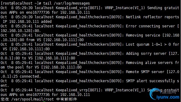

④查看系统日志
# tail /var/log/messages
注:这是192.168.10.145的日志(没有同步时间),由于更改配置后没有重启Master,所以BACKUP进行了抢占
