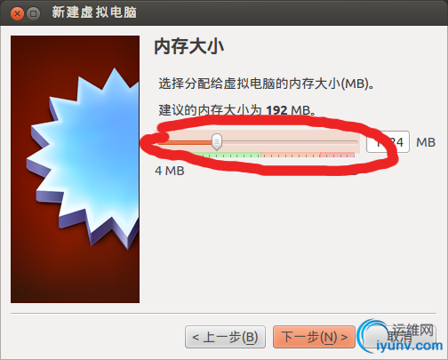

  3 点击下一步,给虚拟机分配内存。由于我的电脑有4G内存, 因此我给它分配了1G的内存。如下图所示:

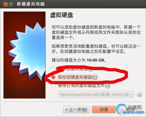

  4 点击下一步,给虚拟机分配硬盘。一般第一次创建虚拟机的时候都是选择“现在创建虚拟硬盘(C)”。

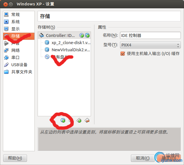

  1 点击“设置(S)”按钮,并且选择“存储”选项,如下所示:
  3 点击上图中用红色圆圈圈住的按钮,添加一个虚拟光驱。在弹出来的对话框中点击“留空(E)”如下图所示:
  4 创建了一个空的虚拟光驱后,选中它,然后在“属性”栏中点击被红色圈住的按钮。如下图所示。

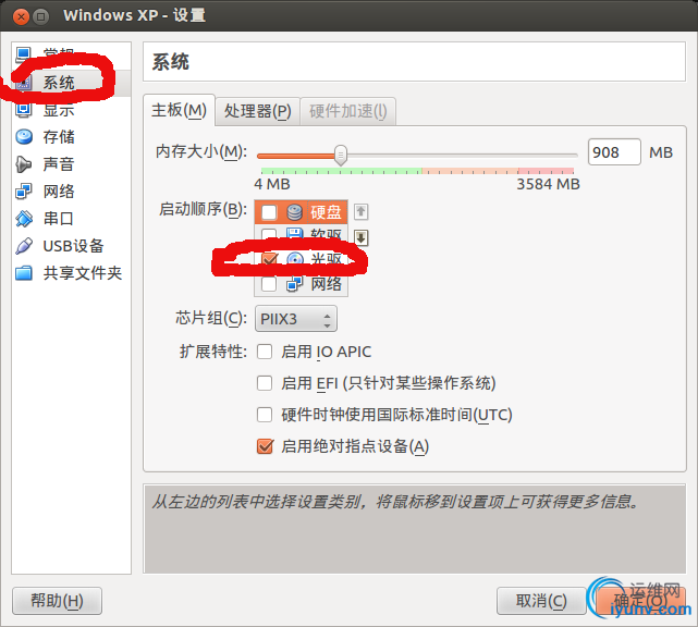

  5 这时,选择“系统”项,然后在启动循序里选择“光驱”,并且将其他选项去掉。如下图所示。
  到此,基本设置已经完毕。点击“确定(O)”保存以上的配置。

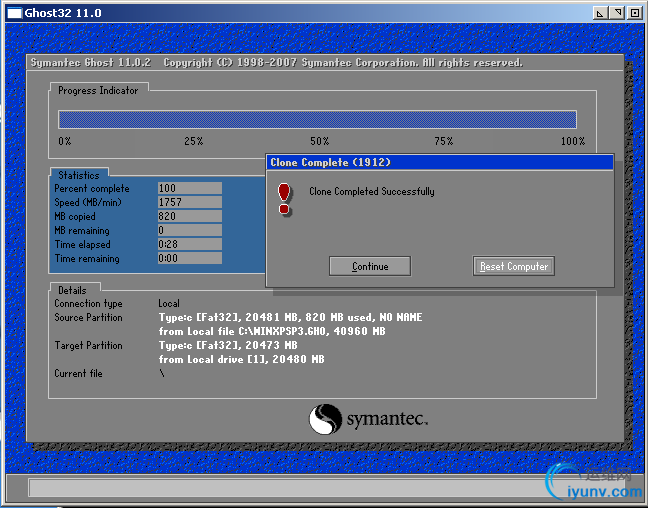

  8 用Ghost来还原Window XP镜像

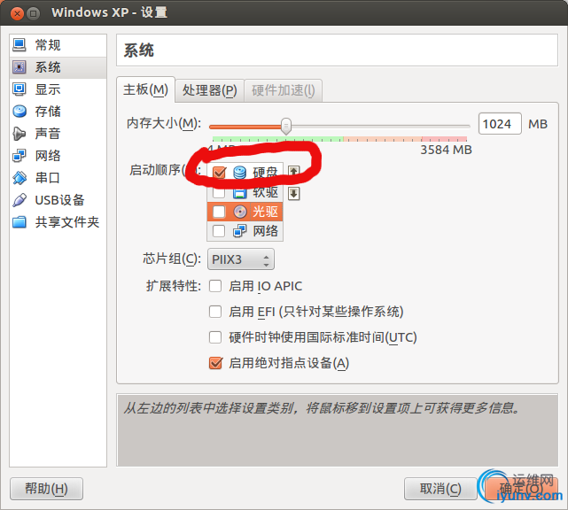

  10 这是时候,在改为硬盘启动,如下图所示:

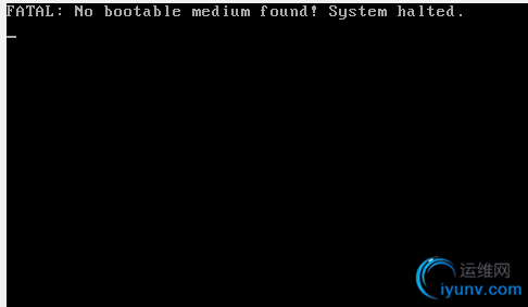

  11 可能出现的错误

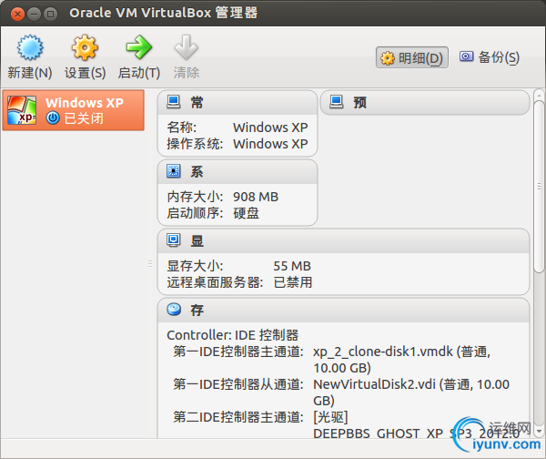

  分析:根据提示,可以知道这是虚拟硬盘出现了问题。由于我使用了ghost镜像还原的安装方式来安装,
  没有格式化的过程,所以出现了这个错误。
  后来,我换了另外一个系统镜像,使用正规的安装方式,结果这个问题迎刃而解了。

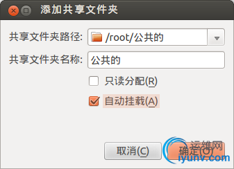

  2 我设置共享的文件夹是/root下的“公共的”这个文件夹,记得把“自动挂载”勾选上。如下图所示。记得点击“确认”保存设置。
