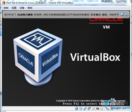

  • 12  确定后配置窗口关闭,点击【启动】即可启动虚拟机进行系统安装:
  • 13  在安装界面中选择【Install or upgrade an existing system】并回车进行安装:

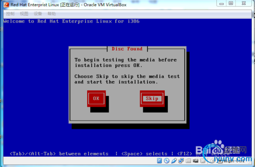

  • 15  提示是否要对安装光盘进行测试,因为我们通过网络环境获取到的安装镜像,在下载完成后,最好验证一下MD5码,如果MD5码一致就不会有问题,在这里我们使用Tab键移动光标到【Skip】跳过检测:

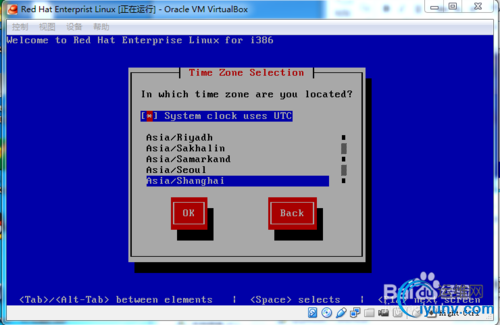

  •   选择时区,默认Asia/Shanghai即可:

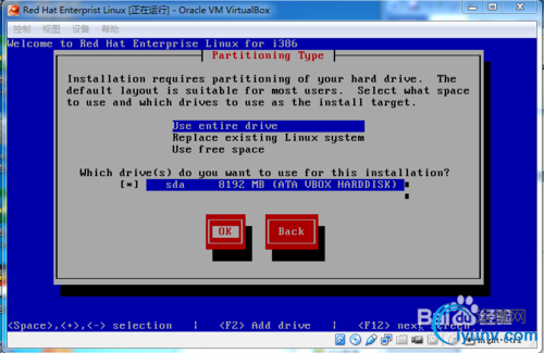

  •   21、选择磁盘分区,有三个选项:    a、使用整块硬盘。    b、替换已安装的Linux系统。    c、使用剩余空间。这是一块全新的虚拟硬盘,故我选择第一项,使用整块磁盘。
  •   将分区信息写入磁盘【Write changes to disk】:
