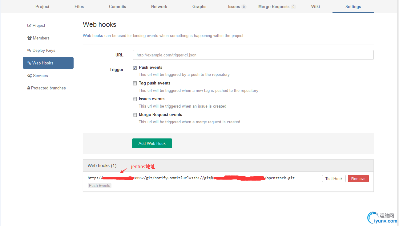

  配置gitlab钩子,注意配置的钩子是具体哪个项目的,而不是全局的,之前配置了一个全局的,死活都不能自动拉去代码。

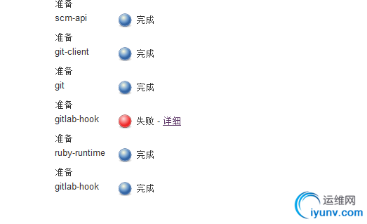

   Jenkins插件安装的时候可能会报错要依赖其他一些插件,这个倒问题不大,提示先安装哪些直接下下来安装便是。Jenkins插件下载地址  Jenkins插件地址

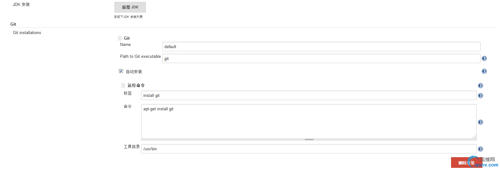

  git配置如下

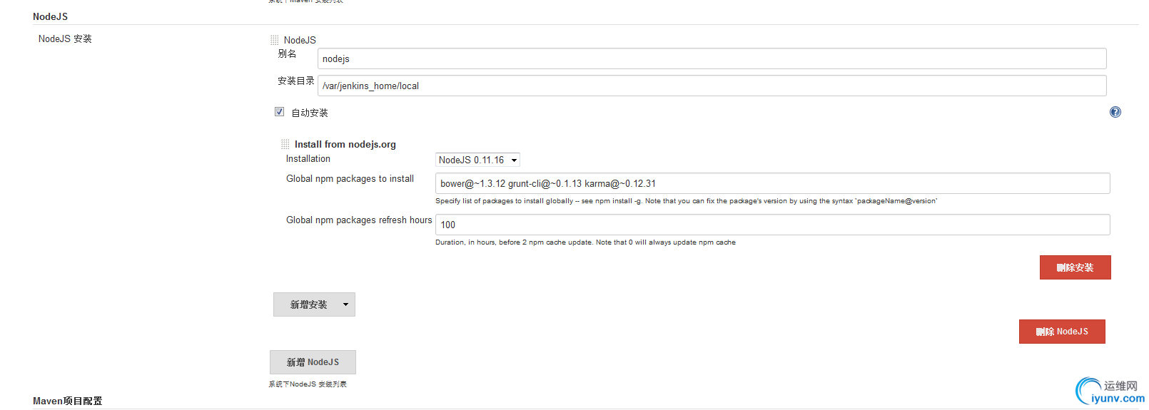

  nodejs配置如下 如果在本地测试的话这步需要,但用的是docker容器,可以说不是必须的。

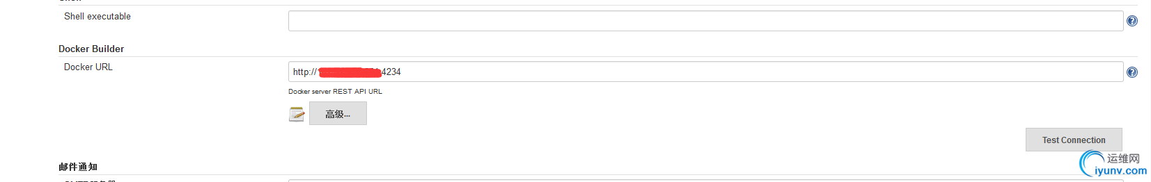

  docker配置如下
